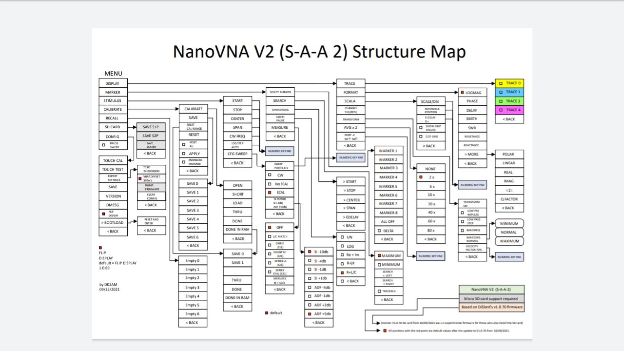

              Структура меню прошивки от DiSLord 1.0.70
                До кучи!:)
                  По подробнее о прошивке от DiSLord 1.0.70
                  https://groups.io/g/nanovna-beta-tes.../85882882#3058

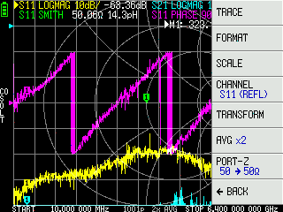

                          Просто снимок экрана с моей ЛитеВНЫ
                            Nano и 75Ом (только на прошивках от DiSLord).
                            1. Калибруем на 50ом.
                            2. Display-port Z- выставляем 75ом (или любое требуемое значение).
                            3. В ПО ПК пользуемся калибровской прибора Nano Vna
