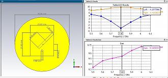

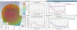

    Vodkaman,считал в FD и TD? результаты сходились?
    Результаты разные. Несмотря на рекомендации разработчиков программы, я больше доверяю FD(Частотному Домену). В этом домене Меш разбивается на тетраэдры (четырехгранные пирамиды), они точнее описывают тонкие и скругленные объекты, с ними порты выдают заданный расчетный импеданс практически без коррекции. В TD (Временном Домене) Меш разбивается на гексаэдры (шестигранники), надо контролировать разбиение мелких объектов, цилиндров и фольги. Результат, как правило, сильно отличается от реальности. Его можно улучшить увеличив количество ячеек Меша, но мой комп не вывозит такой расчет.

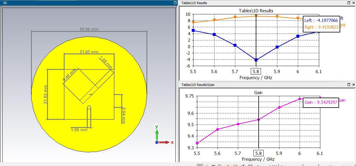

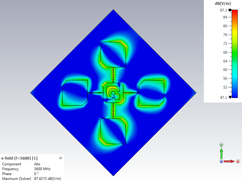

        Подниму тему.
        Габариты 75х75.

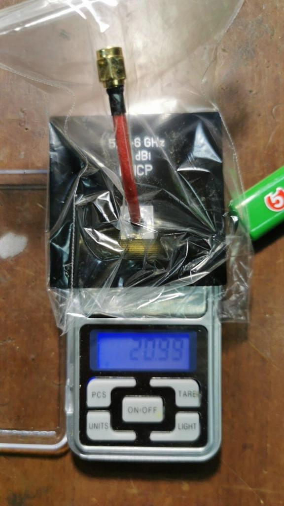

        Крутится на 5600 терпимо
        Чуть сместить вверх и вполне себе антеннка получается для полетов)
          #34
          Достойный вариант!
          Смещай верхнюю планку до 6,1 и рисуй размеры, или сразу в Спринте... Можно и попробовать.

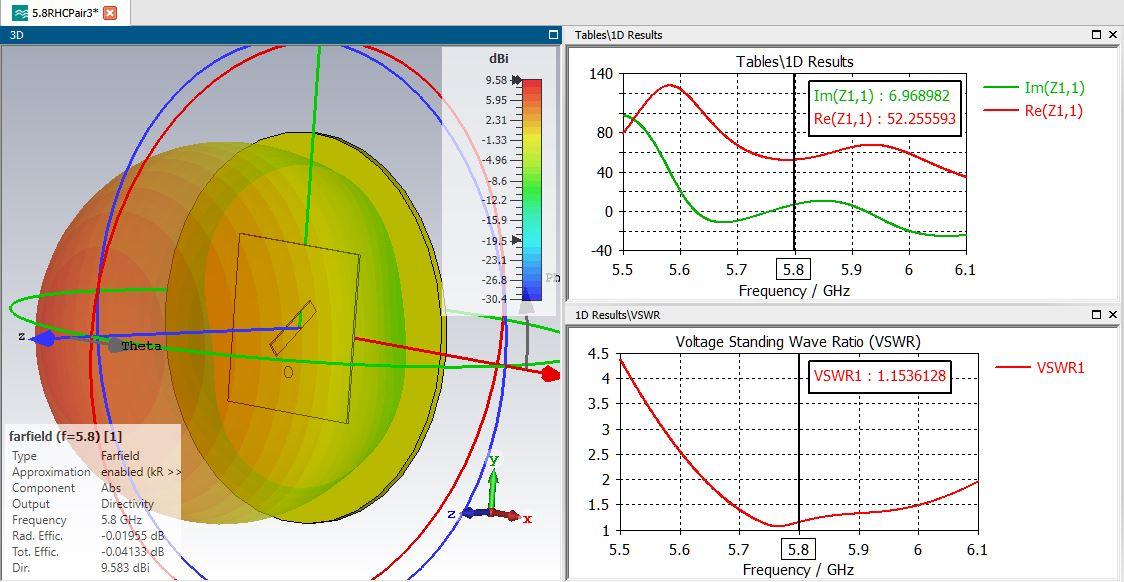

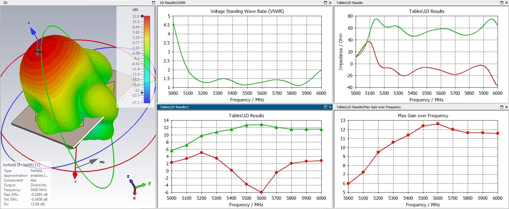

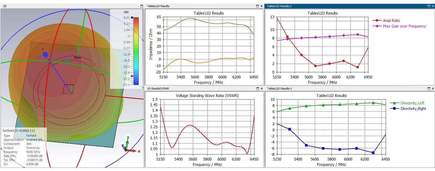

                            На воздухе оно как-то получше будет.
                            Высота патча 1.4 мм, Толшина 0.3, Толщина рефлектора 1 мм.
                            Нажмите на изображение для увеличения.  Название:	5.8RHCPair3ff.JPG Просмотров:	0 Размер:	115.6 Кб ID:	342397 Нажмите на изображение для увеличения.
                            Последний раз редактировалось Vodkaman; 16.05.2022, 17:51.
