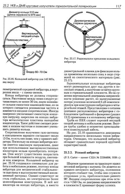

    Эта что за антенна ?
    под цифровое можно посчитать .

    Открой Ротхаммеля, там есть такая с полным описанием. Это 1/2Л диполь с Гамма согласованием свёрнутый в кольцо. Располагается горизонтально. Получается круговая ДН с горизонтальной поляризацией.

        Нет! Открывай Ротхаммеля последнее издание, том 2, стр. 117.
          Тогда - ДА. И что этот шедевр делает на УКВ )))

                Да, ДН круговая с горизонтальной поляризацией. При положении как на фото ДН вертикальный бублик.
                Диаметр кольца для ВиФи около 1 см. Делай!
                Усиление меньше, чем у простого диполя.

                      Ну не соглашусь... Всё таки горизонтальная поляризация вкруговую, при достаточно простой реализации... Два этажа и будет не хуже пипетки! Даже лучше! А если удачно подобрать диаметр мачты, то вообще красота! Но это всё не вафли...

                          Другое дело, в большинстве случаев, в связи используется вертикальная поляризация и при переходе на горизонтальную поляризацию, можно частично избавиться от кучи помех от других станций в данной полосе частот. Именно так и поступают радиолюбители УКВисты. Но использование горизонтальной поляризации не очень удобно для мобильной связи, потому применяется в основном для фиксированных объектов.
