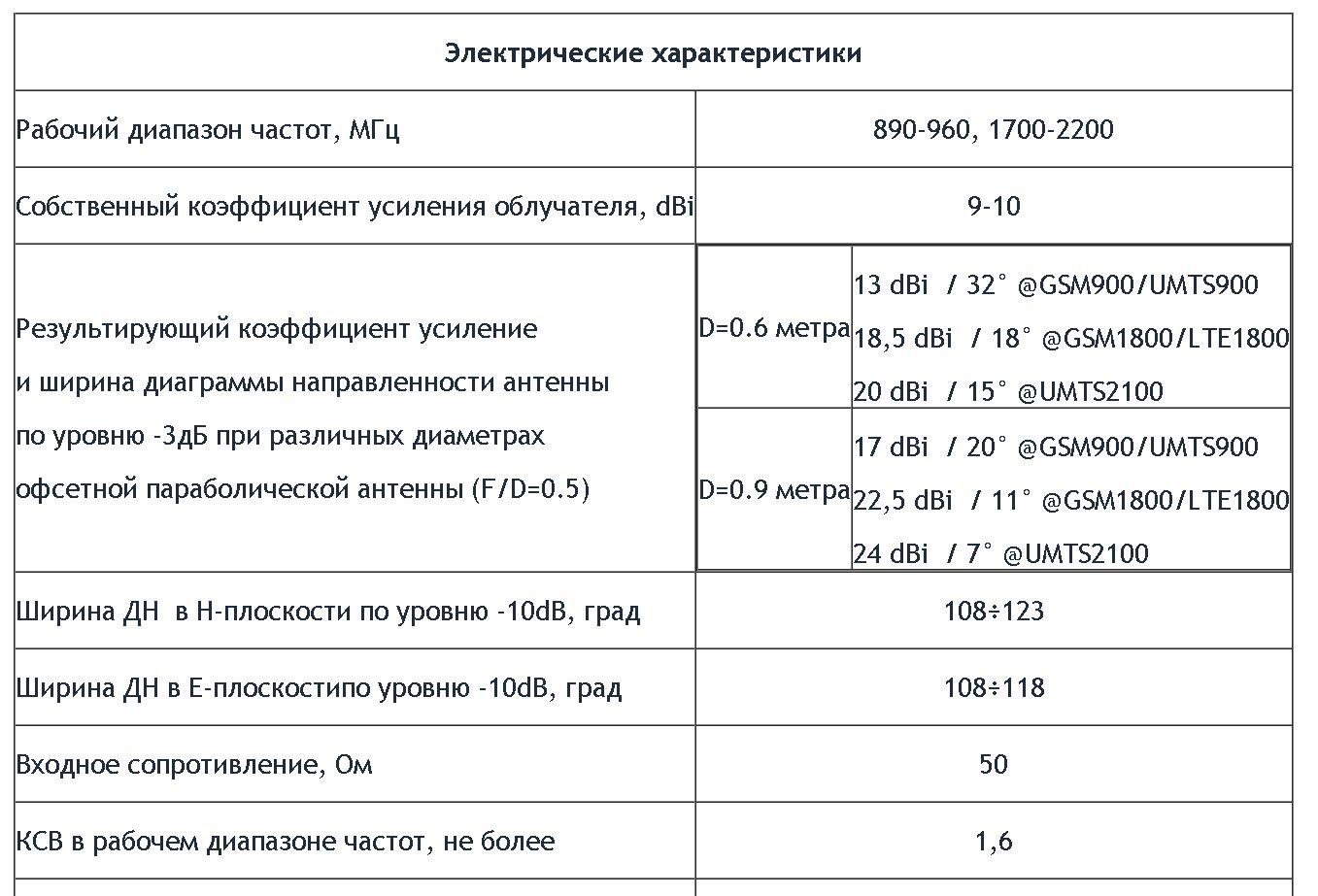

    Всем доброго дня. Вопрос собственно в сабже. Если более точно - то можно ли обычную Nitsa-2 использовать в качестве офсетного облучателя?
    Да. Любую антенну модно использовать в качестве облучатель для зеркала, весь вопрос-насколько это эффективно.
      вот и пытаюсь понять на сколько будет эффективно работать обычная Nitsa-2. на сайте производителя есть модель с приставкой OFFSET).
        Центральная подача была бы ПРОБЛЕМОЙ из-за слишком большой площади поверхности (тени)

              дополнение. есть тарелка 90 см и Nitsa-2. имеет ли смысл начинать городить из этого всего хозяйства "антенну"?
                Дерзайте! Не было бы смысла, Сергей не выпускал бы такие антенны!
                Хоть и большие габариты, но затеняет зеркало совсем немного.
