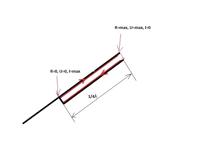

    Знание простое. В теории короткозамкнутый четвертьволновый шлейф имеет бесконечное соединение на открытом конце. Это значит, что ток по нему может течь только синфазный. Соответственно, ток, который пытается затечь из волновода на его внешнюю поверхность, встречает очень большое сопротивление и практически не течет.
    Картинка для демонстрации принципа:
    Что-то я с картинками запутался совсем :)
          Течёт и не слабо. Такую конструкцию скорее нужно рассматривать как свёртку поверхностного тока. выведите в расчёте значения поля от поверхностных токов и увидите, что ослабление их за счёт такой свёртки небольшое.

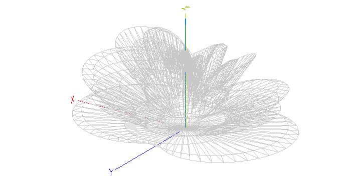

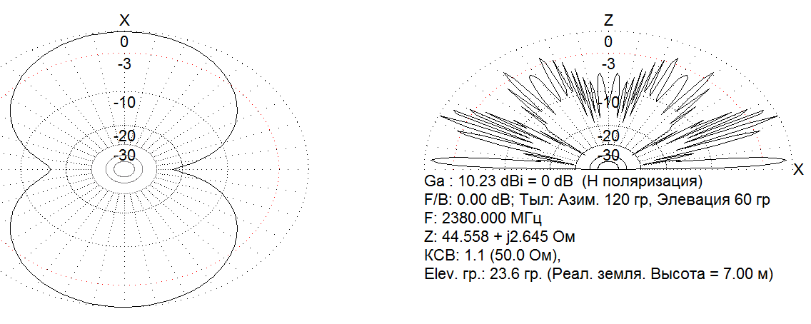

              Главное не переборщить с размерами. Иначе получится интересная
              Шлейф-антенна для геликоптера

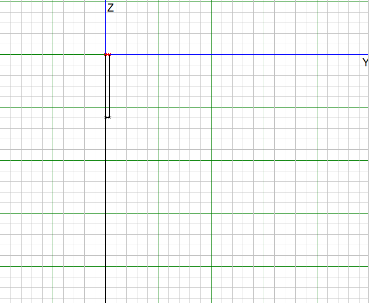

              Аналогов не имеет.
              Есть прототип http://www.radioscanner.ru/forum/topic33221-112.html
