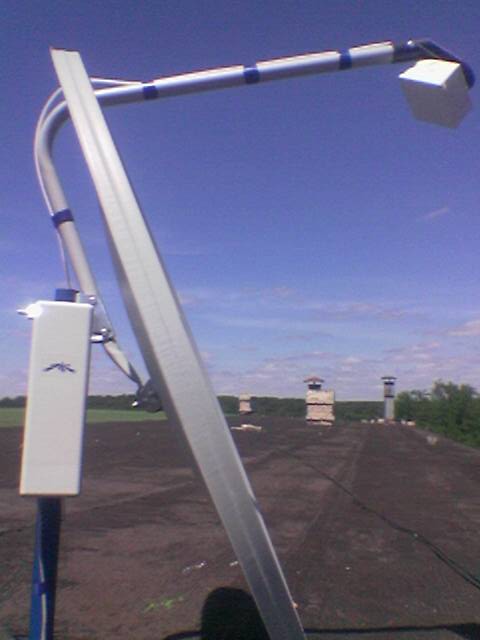

              Заказал облучатель для тарелки.Пока он идет , обустраиваю заземление.
              Вот по такой схеме:
              Мачта заземляется на заземлитель, состоящий из 3 труб длинной по 2 метра забитых до упора в землю.
              Металлический бокс в котором установлена ТД так же заземлен на заземлитель.Заземлен и экран витой пары.
              ТД изолированная от заземленного бокса. Облучатель, не знаю пока, будет ли иметь контакт с заземленной тарелкой.
              Отсюда несколько вопросов:
              1.Нужно ли заземлять второй конец экрана витой пары в доме через PE?
              2.Как я знаю необходимо заземлять устройства в одной точке, правильно ли у меня на каритнке нарисовано?
              3.Модно ли кабель от антенны пустить внутри трубы мачты?
                1. Нет
                2. По правильному каждое устройство заземляется отдельным кабелем. Но для Вас это не критично
                3. Модно, даже очень...

                        Замутил я все так и свой линк
                        Читайте тут
                        Последний раз редактировалось t-boy; 11.07.2010, 03:00.
                          Линк ни о чём. Не хвалиться, а плакать надо.
                          RK3DDK :)
                            Прочитал ваше описание линка и меня смутило одно, если вторая антена на которую вы наводили тарелку находится вровень с вашей или выше то в максимальный луч она не попадает, так как если судить по фотографии у вас держатель головки уперся в трубу и луч уходит немного в низ. Я спорить не буду, возможно у вашей тарелки фокус находится не так как у наших тарелок, но на всех тарелках что мы ставили приходилось дышло задирать сильнее в небо чтобы добится максимального сигнала(при условии что вторая антена находится на одном уровне, а тем более если выше). Вот на фото тарелка наведена на антену на одной высоте с растояния 7.5км. Мне конечно не видно как по отношению к вам находится противоположная антена, и если ниже по горизонту чем ваша тогда все ок. Но для такого растояния как у вас, чето очень медленно, или не по максимуиу отстроена антенна или что то еще не так.
                              Ага,только скорость на линке 54мбит, и пинг 1мс
