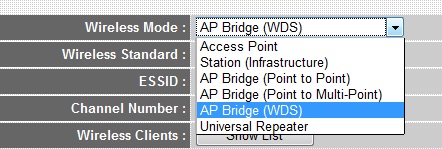

    приветствую всех недавно для построения домашней сетки (2пк +бук и раздача на все это 3g интернета с одного из пк) прикупил это устройство подкупила цена и дизайн, по сути это эдимакс br6424n сетку поднял нормально но тут появилась возможность подключится к нету через родственника живет 170 м прямая видимость беда в том что у роутера несъемные антенны можно ли одну из них заменить на разьем и подключить внешнюю или придется выводить обе про mimo и 2t2r читал но че то запутался полный n мне не нужен, а как я понял две антены как раз для этого, заранее благодарю за ответы :drinks:

      в смысле режим точки доступа? сейчас он в режиме AP bridg wds вот даташит с оф сайта
        ставишь инфрастутура и исчешь кореша сигнал, все должно работать, хотя его младщий брат 534 модель тупит и не подключается в режиме клиента, в режиме точки доступа тоже лагает
          ну это то понятно только сигнал слабоват поэтому и интересует можно ли одну из антен заменить на выносную или нужно обе, у того человека к которому я хочу подключится впн хочу у него поставить роутер и замутить локальную подсеть
            насколько я вкрусе нужно ставить сплитер, тоесть поять одну огтену на сплитер, потом из сплитера вывести антену допустим на крышу, а вторую к себе, хотя не, это геморно, просто поставить на крыше всенаправленку или биквадрат без рефлектора, а точку настроить в режие репитера, тоесть сигнал будет ловиться, усиливаться и передаваться дальше, а дальше твои железяки
              я хочу настроить WDS и у маршрутизатора 2 антенны я хотел одну вынести и направить на вторую точку а вторая антена осталась бы внутри для обеспечения покрытия в доме как я понял2Т2R означает что в нем два передающих и два приемных тракта, или так не получится
                еще раз погуглил на этот раз по буржуйским ресурсам вроде как можно такое замутить так как мимо обеспечивает одновременную работу с несколькими каналами
