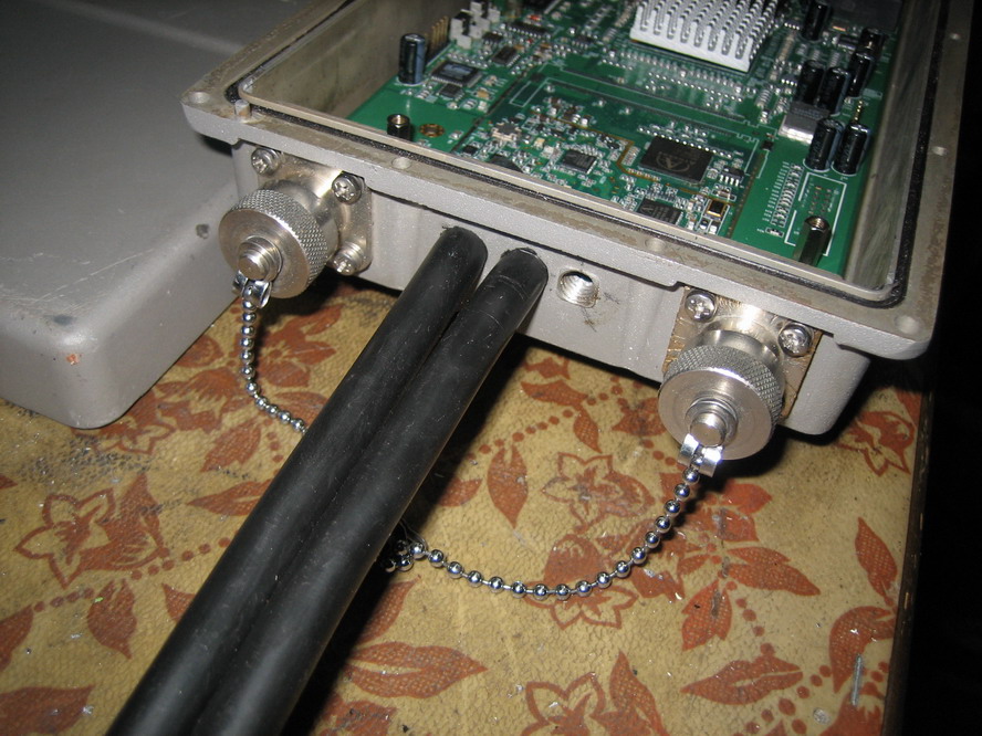

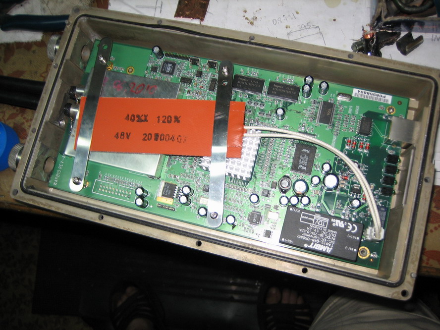

    Вообщем Друг собрается пробить 10км над тайгой, надо протащить крутой интернет от ближайщей радиорелейной станции, попросил помочь с точкой доступа.
    всмысле она у него бесть но небыло достойных пигтейлов.
    я надыбал кабель Belden H1000 (кабель охрененный, но вот жила 3мм!!!! ентого я еще не знал)
    вообщем решили нахрен фидер запаять намертво.
    правда до того как я белден нашел прикрутили другой кабель, тоже белден но недоглядели, что он 75Ом был.
    он помягче был и рассверлив родные разьемы и нарезав резьбу М10 отлично вкрутился туда -загнулся и припаялся.
    с Н1000 я подумал что такой фокус непройдет.

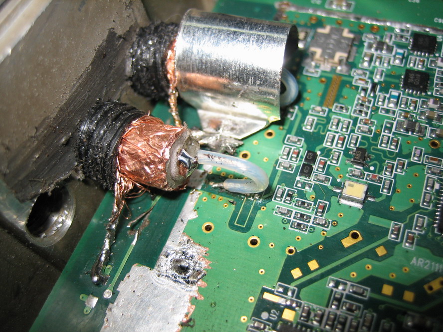

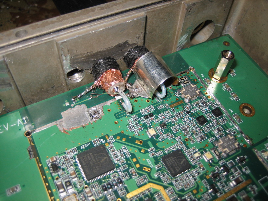

    засверлился на против выводов - нарезал резьбу (и на ентот раз даже на кабеле(плашкой) ) и только потом решил зачистить - когда увидел среднюю жилу чуть в осадок не выпал она толстенная (3мм).
    напаять конечно можно было обточив - но у кабеля есть не большой ход по вертикали (изза тонкой стенки) посему есть шанс выворотить дорожки- при сборке всей конструкции,
    вообщем пришлось делать амортизатор из средней жилы родного кабелька- золотистого.
    вот и интересно - енти сопли сильно мне закасячат сигнал или приемлемо...
    что думают специалисты?

      а что не так с пайкой? отламатьсо не должно, средний контакт подвижен,а ход у кабеля маленький. фиксировать нту смысла, там большой усилие. просто в 2е укороченный кусок родного кабеля меня смущает, да еще и без экранировки.
      но подругому просто непридумал. дорожка 0.7мм а жила 3мм как прут

              работать это будет! (но только не на 10км.!!...а хотя если подумать: твое "чудо" пробьет 1-2км. (а может и больше...ХЗ) с другой стороны нужно сетку (напр. ASP-24) или тарелку с облучателем! (и главное НЕ ПОВТОРЯТЬ ПЕРВЫХ ОШИБОК) если и будет коннект то очень плохой! линк будет рваться) там где ты спаивал кабель там очень много потерял усиления! ---поддержу тебя!:derisive:

                  Ну дай бог,но как правило после облуживания и пайки коротких участков многожильного провода , олово не слабо проникает под оболочку и при длине ваших "вставок" в 1-1.5 см, "подвижности" там не останется. На фотках не видно длинны вашего h1000 у него жила не только толстая но и жесткая ,что не помешает ей провернуться (утянуться-расшириться) при определенных обстоятельствах прямо внутри кабеля относительно его неподвижной оболочки. Правильнее было бы смонтировать антенны (согнуть кабель как оно будет в реалии) а потом паять короткие перемычки.
                  Вобще бы.... поставить 2 пигтейла (вот)и забыть о них, и не лазить потом в мороз выясняя почему пропал контакт.

                    смантируется вышке ррс и забудется, завтро подзалью трмопистолетным клеем чтоб непровернулся, а внешняя оболочка надежно сидит в резьбе.
                    от пигтейла то какраз и пытались уйти.
                    если не рассматривать механические характеристики. а исключительно электрическую часть
                    оловянные спайки разве хуже чем потери в разьемах?

                    вот чисто с научной точки зрения соединение БЕЛДЕН Н1000= ПОЛОВИНКА РОДНОГО КАБЕЛЯ без оплетки висящщая в воздухе длиной 15мм =плата устройства.
                    будет вызывать большое затухание?

                      Электрическую.... Здесь Вам не 220в, здесь вот та сопля на цент.жиле - хороший получился излучатель!!! Вы на нём потеряли около 40% мощности! На пигтейле, которые hex посоветовал, Вы бы потеряли около 5% (мож и меньше)... Зато поимелиб надёжность и удобство монтажа.

                        у тебя центральная жила голая осталась....не помешала бы термоусадка! (я бы так сделал: аккуратно снять бы верхнюю изоляцию (но чтоб она осталась "цельным кружком") потом аккуратно размотал экран кабеля и медную фольгу (но не обрезать) потом снять изоляцию с центральной жилы (но тоже чтоб изоляция оставила свою форму) откусил бы половину оголенной центральной жилы, потом спаял бы центральную жилу с кусочком тот что у тя остался на плате!! когда спаяешь центральную жилу то натягиваешь изоляцию (которую мы сберегли) (изоляция у нас круглая поэтому с одной скороны розрезать ножом - надеть и сторону которую мы розрезали спаять паяльником! когда всю изоляцию соберешь сверху можно термоусадкой! (если посмотреть на это со стороны то получится что наш маленький кабелек будет внутри большого! ...и центральная жила закрытая! (а вот что делать с экраном кабеля = прояви смекалку....:derisive:
                          Да ну ради чего такой гемор? Он и так у же одну дорогу под кабелем порвал!
                          Маленький тоненький пигтейл - это выход! Ну хотяб 10-15см РГ58 переходных...
                            ...вполне согласен!:drinks: (да и дорожки на такой дорогой ТД жалко!:sorry:

                              больше чем в нормальном соединении через пигтейл
