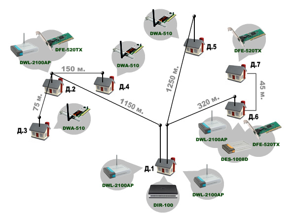

    Ребята, подскажите пожалуйста будут ли как-то мешать друг другу стоящие рядом две точки 2100АР работающие на разных каналах, с выключенными внутренними антеннами (читал на форуме что если поставить одну на одну то будут друг друга глушить) ? На практике проверить нет возможности а сверлить наружные стены под антенные кабеля понапрасну не хочется!
    Так же хотелось бы узнать критично ли если антенны от обеих точек будут стоять близко друг к другу?
    А так же есть ситуация:
    Делюсь инетом с товарищем, он живет в частном секторе а я в многоэтажке. Смотрит на него одна из моих 2100АРов а у него обычный самый дешевый внутренний адаптер Длинк-510, антенны в виде обрубков ФА20 (один вибратор) на кабеле RG6-U (у меня 3м, у него 12м), 1,2 км прямой видимости, скорость закачки 1,3-1,5 метров в секунду.
    … просится к нам его сосед по двору, у них один дом с разными входами и крыша на которой стоит мачта, соответственно, тоже одна! Хотелось бы пойти по простейшему пути, купить ему такой же Длинк-510 и повесить на эту же мачту еще одну такую же антенну, но хотелось бы узнать не будут ли они друг другу мешать?

          Да-да у меня две точки! Одна смотрит на этих двоих а вторая смотрит в другую сторону на других людей!
            Попробую перефразировать!
            Вот моя сетка на рисунке!
            Вопрос 1
            Не будут ли в доме "Д.1" мешать точки друг другу если будут располагаться одна возле другой а так же рядом будут расположены их антенны? Антенны в виде обрубков ФА20 и смотрят в разные стороны!
            Вопрос2
            В доме "Д.5" необходимо подключить еще одного товарища и повесить на уже стоящую мачту еще одну антенну. Не будут ли они мешать друг другу? Антенны в виде обрубков ФА20 и смотрят на одну точку!

                      Ответ на вопрос 1: нет, не будут мешать, только каналы должны быть разные, чем дальше тем лучше.
                      Ответ на вопрос 2: не будут мешать.
