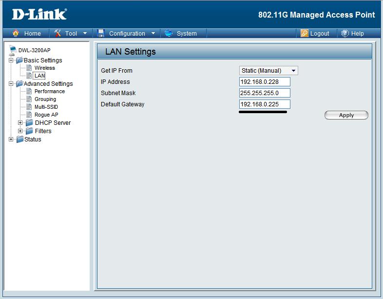

    Здаравствуйте!
    Имеется подключение к Интернету. В качестве роутера стоит DIR-300.
    Локалка.
    В локалку медью включен DWL-3200AP.
    Выставляю на нем SSID, шифрацию не включаю.
    Подключаюсь к DWL-3200AP по Wi-Fi - лезу в локалку - работает. Лезу в Интеренет - работает.
    Включаю шифрацию (разные перебрал).
    Подключаюсь к DWL-3200AP по Wi-Fi - лезу в локалку - работает. Лезу в Интеренет - НЕ работает.
    Что не так делаю?
    Не вижу взаимосвязи, раз локалка работает, значит соединение есть и интернет тоже должен работать, на роутере dir-300 включите DHCP сервер, пусть автоматом раздает адреса, на клиенте поставьте автоматическое получение адреса, кстати на dwl-3200ap если есть и включен DHCP, то выключите его.
      так оно и есть:
      на DIR-300 - DHCP on
      на DWL-3200AP - DHCP off
      Развиваю ситуацию, провожу эксперименты:
      1) подключаюсь по Wi-Fi к DWL3200AP
      пингую локалку - пингуется
      пингую ya.ru - пингуется
      делаю трассировку на к.л. адрес в локалке - трассируется
      делаю трассировку на ya.ru - НЕ трассируется
      2) у меня три DWL3200AP. В конечном итоге должны работать как мост+ТД
      Итак, подключаю мостом+ТД второй DWL.
      Подключаюсь по Wi-Fi ко второму DWL.
      Картина та же: локалка пингуется и трассируется; Интернет пингуется, но не трассируется.
      Подлючасюсь ко второму DWL медью: и локалка и интернет - пингуются и трассируются.
      И этот трабл проявляется при ВКЛЮЧЕННОЙ шифрации. Если я выставляю БЕЗ шифрования, то Интернет начинает работать.
        А попробуйте на точках dwl-3200ap в качестве шлюза указать локальный ип адрес роутера dir-300, на компьютере в жесткую прописать сетевые реквизиты и в качестве шлюза и днс указать локальный ип адрес dir-300.
          так оно и есть

                Обновите прошивку на DWL-3200AP, либо откатите.

                  прописать шлюз в 3200
                    Сегодня доберусь до объекта и опробую оба варианта.
