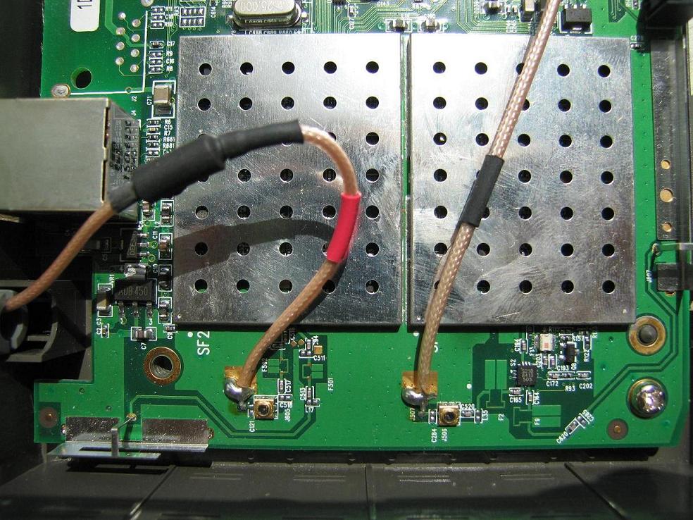

    Здраствуйте) имеется на руках точка DWL-7100AP, и самодельная антена типа FA 20, как их поженить?)
    я думаю об отрезании штатной антены, и через разъем переход на кабель идуший уже к FA 20, правильно ли это? так как имеется ешё два выхода как я понимаю на внешнии антены на плате девайса...
    ну вместо антенн поставить разъемы под антенны
    разъемы брать уже с кабелем, и припаять вместо прежних.

      ещё такой вопросик...
      что это за железные ушки) с левой стороны платы и рядом со светодиодами?)
        внутренние антенны

          У DWL-7100 нет понятия АСК поэтому толку от внешних антенн никакого.

                        По фото , так вроде WRT55AG v2. В линксисы кум умудрился вкатать толи камикадзе..толи томато, давно это было... (правда 5ггц не зработало то это точно)

                          В асеросе есть кусок NVRAM(не доступный обычными инстументами), DWL-7100 и TEW-510 братья близнецы, только тренднет несколько получше сделан, память на тренднете в 2раза меньше, а вот бут у них одинаков, он работатает с NVRAM , а то что пытались туда люникс прошить, так NVRAM бут люниксовский не понимает,
                          а вот теперь когда Асерос по суду выложить полную документацию, ситуация сменилась, вот только кто будит устаревшим чипсетом заниматься
                          К стати Вектор свои новые блюбоксы именно через этот кусок NVRAM защищает.
                            WRT55AG v2 работает у клиента (клиентом) до сих пор.(если мне не отшибает память совсем то часть инфы была почерпнута тут с чьегото блога старого. Сейчас там другой сайт)
                            На сколько я вижу по фото DWL-7100 и WRT55AG v2 - тоже близнецы.
                            QUO NON ASCENDAM
                              У 7100 только 1 WAN порт, у WRT55AG 1 WAN и 4LAN порта, стандартный референц дизайн AP31 от atheros, распаивается только то что необходимо заказчику.
