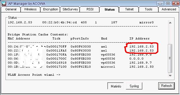

    В чём может быть проблема на точке доступа 2100AP три клиента, один отвалился и никак не может подключиться. Я его радио точку вижу и пингую, так же вижу мак сетевой но он никак не может подключиться. Пытались с другого компьютера, так же не подключается.

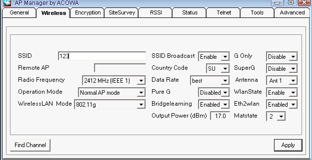

    Перебирал matstate 0-2. Точка работает в режиме AP mode.
    покажи ещё и RSSI на этой точке

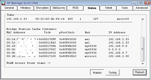

    чё два одинаковых IP ?
      в RSSI маки клиентов. 2.53 это IP DIR-300 работает как Client Bridge от дальней точки. То бишь DIR-300 Client Bridge за ним 2100AP/
        в RSSI посмотри как ты видишь клиента и как он тебя, может антенна у него не настроена или не исправна и отваливается.
          Антенна би квадрат расстояние 300 метров, антенну меняли подключались на прямую в клиентскую точку, даже меняли IP ничего не помогает. Сначала пинг проходит потом отваливается. Думаю дело не в точке.
          на этих IP маки dir-300 и сетевой сервера но на сервере ip 2.49 почему они присваивает на другой IP свой мак. Наверное конфликт IP ?

              Как вбивать настройки, dir-300 работает как Client Bridge с прошивкой dd-wrt и какой правильный matstate выставить на 2100 точке?
                2100 прошитая в BB, если перепрошить в стандартную прошивку?
