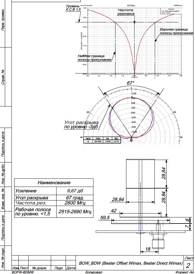

    [QUOTE=deamon-dp-ua;48982]А что мешает почитать инфо на сайте?/QUOTE]

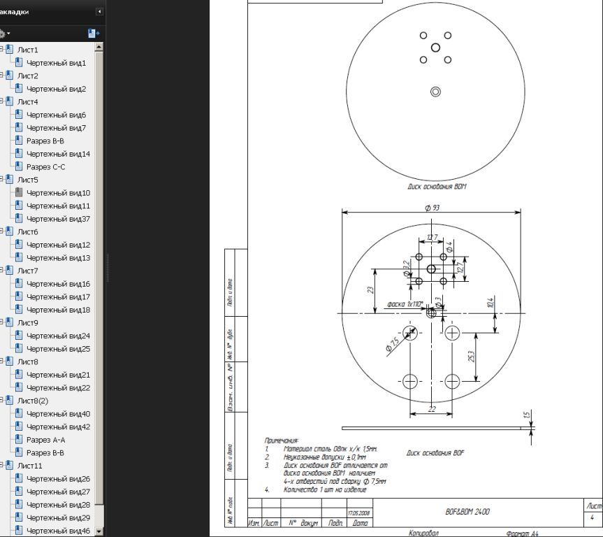

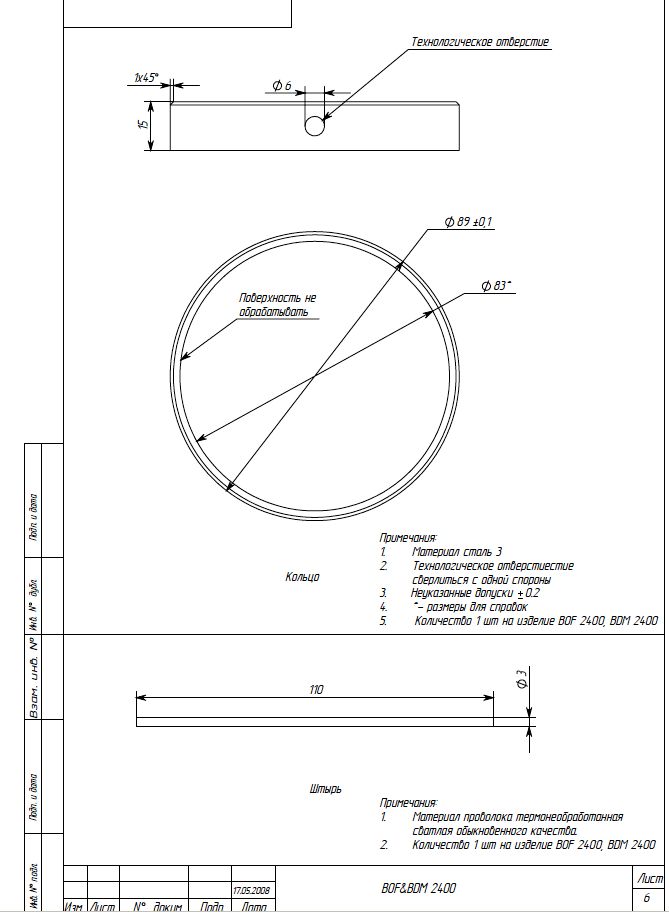

    Странно! На чертежах написано 10,9 дБ ??
    Последний раз редактировалось Панченко Игорь; 05.05.2011, 01:03.
      #17
      10.9 дб/диполь + 2.1 (диполь/изотроп) = 13 дби = примерно 14, видимо так
        #18
        Во первых - там другая антенна...
        Во вторых - дБ это не дБи.
        В третьих - там антенна с рефлектором без бортика, а он подкидывает от 1 до 2дБ.
          #19
          Сергей (эксперт), мы конечно понимаем, что обещенного 3 года ждут - 4 пошёл.
          http://www.lan23.ru/forum/showpost.p...0&postcount=14
          Если всё таки мы, увидим Ваши расчёты, то не забудьте в проекте 15 мм. высоты колечко поставить, 30 мм. лучше. (Эскиз прилагаю.)
          С некоторым усложнением замедляющей структуры, в этом объёме (130 мм. на 90мм.) можно получить 16дби/2500 мгц. К сожалению, у меня нет красивого технологического решения. ( retro70 - что можно улучшить?)

            Для облучателя сп. тарелки. F/D 0,4-0,5 , усиления достаточно 8,5-9 дби.
              #21
              Сборки?
                #22
                У супралов - 0,55 у мабо (хабо) - 0,6 - для оптимального облучения надо 11-12 дб ( в пересчете на ширину ДН, при облучении на краях на уровне минус 15дб)

                  Попробую обобщить_1.
                  Для любителей конструировать.
                  Данная конструкция имеет большой не реализованный потенциал.
                  1. Можно использовать как самостоятельную антенну, так и в качестве облучателя
                  параболического зеркала. Подогнать можно под любой тип рефлектора.
                  Эффективность полученной антенной системы, по использованию поверхности зеркала,
                  может быть сравнима с двухзеркальной длиннофокусной системой.
                  2. В данном корпусе (пластиковой банке) высота 130мм, диаметр 90 мм. можно потенциально
                  получить 16дби, на частоте 2500 мгц. Есть поле для творчества. Изменение замедляющей структуры, вносит незначительную
                  растройку в резонансную систему. Очень важно при отсутствии измерительного оборудования.
                  3. Легко получить двухполяризационную антенну. (MIMO)
                  Патч элемент дополнительно запитывается через 2й порт, сдвинутый в 90 градусов. Замедляющая структура одинаково эффективно работает при любом векторе поляризации, в том числе и при вращающемся.
                  Запитка на оба порта со сдвигом в 90 (или произвольный) градусов позволит получить элептическую (любую) поляризацию антенны.
                  4. Дополнительный внешний рупор (уголковый отражатель) позволяет дополнительно поднять усиление антенны, без дополнительной подстройки антенны. Работать будет при любом векторе поляризации.
                  5. Можно дополнить антенну кольцом(ми) френеля, в виде насадки на корпус, увеличив усиление, без дополнительной подстройки
                  антенны. На ютубе, видел попытку реализовать, в виде наклейки металлизированного скотча на корпус антенны.
                  6. Из данной заготовки легко реализовать спиральную антенну,круговой поляризиции с высоким усилением, не менее 12дби. Может использоваться как облучатель спутниковых тарелок.
                  7. Несколько таких антенн можно запитать синфазно. С целью поднять усиление, получить интересные диаграммы излучения.
                  Это возможно благодаря хорошей повторяемости антенн, которые будут входить в состав Ф.А.Р.
                  8. Предложите свои варианты.

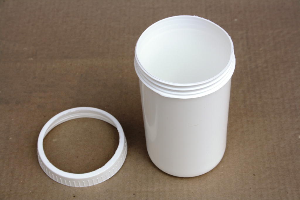

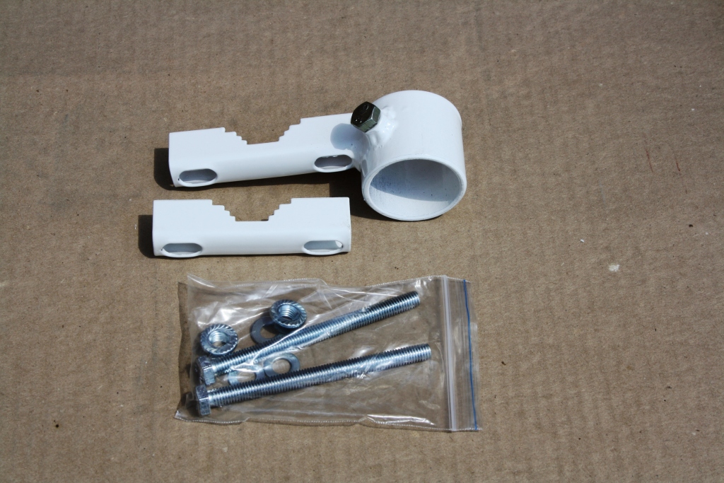

                    ну а фотки где?
                      #25
                      На первой странице сайта есть все ссылки.
                        #26
                        Сообщение от ddmmiittrryy Посмотреть сообщение
                        ну а фотки где?
                        Уточните, какие фото ещё выложить?

                          А можно чертёж двухполяризационной антенны?
                            #28
                            Ну вот посчитал
                            Может подскажешь, где найти еще 4 дБ а возможно и 6дБ?
                            Кто не знает:
                            В зависимости от методики измерения усиления антенны:
                            дБи относительно изотропного излучателя в этом случае как правило дБи=дБ
                            дБд относительно диполя в свободном пространстве тогда усиление антенны дБ=дБд+2,1(усиление диполя)
                              #29
