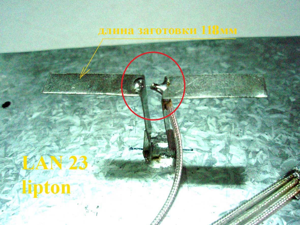

                  Всем привет! Lipton, возник ещё один вопросик, в месте запитки диполя тоже желательно центральную жилу делать по короче(имею ввиду то что нужно стараться чтобы оплётка как можно больше покрывала её) ну как то так.Нажмите на изображение для увеличения.
                    Сообщение от arkaha777 Посмотреть сообщение
                    Делай примерно как на фото, ну чтоб этот зазор как бы делился пополам на оплётку и центральную. На центральную повесь соплю пожирнее, так КСВ чуток получше.
