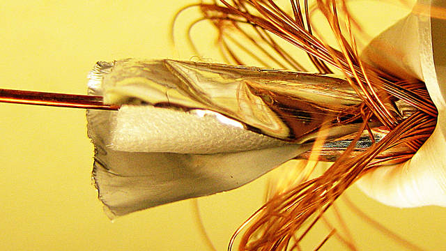

                            Я ещё один вопрос задам:
                            кабель RG59 подойдёт?
                            Ничего тоньше не нашёл. Он у нас такой же толщины, как и RG58, и довольно гибкий.
                              Сообщение от teen Посмотреть сообщение
                              Для этой антенны, лучше использовать кабель с диэлектриком из фторопласта.
                                Фторопласта не нашёл.
Название:	RG-59U Macro.jpg
ID:	226535 Нажмите на изображение для увеличения.
Название:	RG-59U General.jpg
ID:	226534 Нажмите на изображение для увеличения.
Название:	RG-59U Sticker.jpg
                                Какой длины делать трансформаторы для такого кабеля со вспененным диэлектриком 3мм и центральной жилой 0.5мм?
