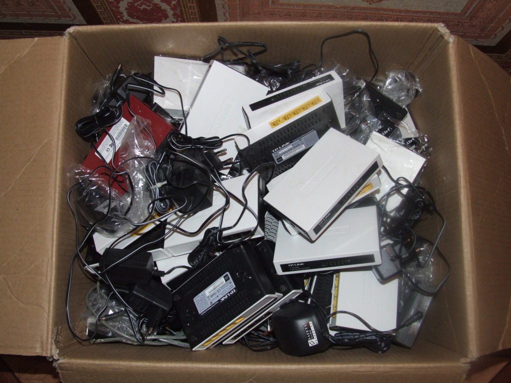

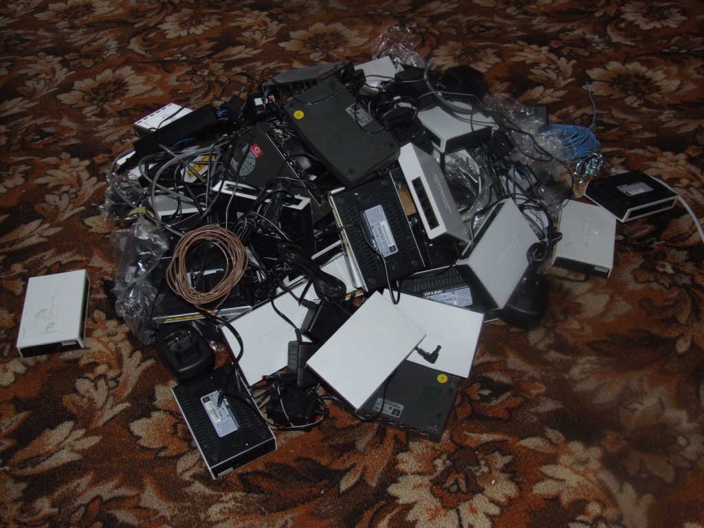

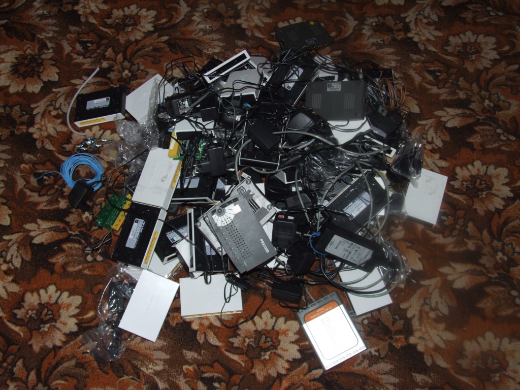

    С витухой всё нормально, всё заземлено и заэкранировано.
    В подстанцию попала молния. Высокое пришло из розетки. То есть, откуда не ждали. Все хабы с одного микрорайона. Погорели зарядники и цепи питания. Локалку восстанавливали дня три потом.
    Вопрос, собственно, следующий: у кого какие предложения, как обезопаситься от такой ситуации в дальнейшем ?

            А почему решили, что высокое поперло по сети?
            Сколько тогда сгоревших телевизоров и холодильников?
            Сфоткай хоть один открытий.
              Это элементарно...., как правило первичка транса ТП 6 киловольт и включена треугольником, а вторичка звездой, причём центр звезды это нулевой провод(нейтраль) и вот если земля плохо сделана, то в гости приходит приходит молния, по участку условный "ноль" и нормальное заземление витухи, а бытовуха может остаться и целой, поднимается не фазное напряжение, а только относительно земли.

                    Внутри ничего интересного нет. Щас мы их перебрали: некоторые хабы рабочие. Но у большинства, капут зарядникам и цепям питания в хабах. Кое-где не работают порты, но я так полагаю, это высокое с другого хаба пришло. Так же как и у некоторых юзверей повылетали сетевухи.
                    Погорело много бытовой техники. Телеки, компы, микроволновки, мобильники заряжающиеся и т.д.
