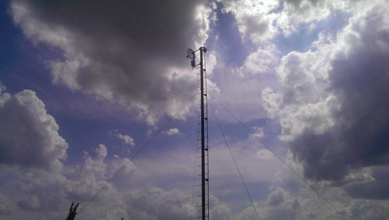

      Несколько непонятно.... в здании СКС отсутствует? если в здании СКС то земляные контура считать надо, иначе наводка всё угробит. Земляной контур.. в принципе это "Клетка Фарадея" а у вас земля громотвода в одном месте, получится шаговое напряжение. Хотя если здание из железобетона, и крыша из плит, то прокатит, железобетон считается проводящей поверхность.
        #48
        В здании присутствует кабельная сеть котрая связывает все компы этого здания в одну сеть. Но эта сеть находится в другом конце здания, от вышки и от серверной около 80м. Здание двухэтажное железобетонное с кирпичными перестенками. На крыше стоит мачта, на первом этаже находится серверная(премерно под мачтой, только их розделяет множество перестенков и 2 ж/б перекрытия) на улице возле здания сделан контур заземления, примерно 20-25метров заземляющей шины соединяет серверную с контуром заземления и 35метров шины соеденяет мачту с контуром заземления. Контур заземления у нас один, и к нему приварены все шины и с серверной и с мачты и с молниеприёмника(громоотвода). Планируем экранированую витуху заземлять и на верху в ящике с микротиками и в низу возле сервера а также её в низу втыкать в сервер через грозозащиту. Также саму витуху будем пропускать внутри самой мачты и через отверствие в перекрытиях пропускать в серверную. Что нужно еще сделать или что переделать чтобы обезопасить оборудование от выгорания?
          #49
          Небольшой совет, который возможно поможет избежать больших неприятностей: киньте лучше всё с мачты оптикой. По ней статика точно не пройдет ))
            #50
            Насчет оптики думали, но есть одно НО, для того чтобы кинуть оптику нужно подвести туда питание 220В для запитки медиаконверторов и микротиков, а на проводе 220 наведется тоже самое что и на витухе и спалит не только блок питания но и ИБП. К сожалению есть такая печальная практика.
              #51
              Зачем 220? Можно подать например 48 вольт и на мачте поставить преобразователи на 24. В случае чего погорят блоки питания, но не серверы.
                #52
                Какая разница сколько вольт? Если 220 то штатные БП, а если другое напряжение то и другие БП, разницы особой я не вижу. Проблема в том что висит провод и на нем полюбом наведется высокое напряжение. И в этом случае моё мнение что витуха в экране и пущеная в середине профильной трубы(мачты) что сама будет создавать дополнительный экран будет лучше защищать медные проводники витухи от наведёного напряжения чем в открытую проложен провод 12-220В(не важно). Наша задача сделать эту базу надёжной. И если что то спалит то это уже будет иметь второстепенный характер, самое важное что работать интернет не будет.

                    Не привык делать тяп-ляп. Хочу сделать обычную надежную базу. Хотел поставить вместо задуманого оборудования, пробное дешовое, старое но робочее чтобы проверить в грозы где слабое место. Но заказчик торопит то приходится все ставить то что будет работать. А начался грозовой период, и будет жаль всей проделанной роботы по защите от молний если погорит оборудование.
                      #55
                      В общем всё установили и пустили в роботу. На витуху поставили грозозащиту с обеих сторон и заземлили, также заземлили экран кабеля и так же с обеих сторон. На ВЧ кабели также поставили грозозащиты перед микротиком. В общем говоря сделали все что могли для защиты оборудования. А грозы уже настали...

                        насколько я слышал , землиться с одной стороны а не с двух.

                          Заземляли грозозащитные устройства-наверно.
                            #58
                            Заземлять можно, но имеет смысл заземлять сегменты от 10 метров. Если контур один в квартире, можно с двух концов, если это не квартира - заземляют с одного конца
                            Еще раз - если контур заземления с двух концов разный (например, 2 отдельных дома), заземление с двух сторон не делается, так как возможно прохождение сильных токов по экрану провода. В заземление следует также добавить неиспользуемые пары.

                              Все верно заземляли и экран витухи с обеих сторон и грозозащиту ставили с обеих сторон витухи. Все заземлялось на один контур.
                                #60
                                Вот так сделали. Может правильно, а может нет покажет время.
