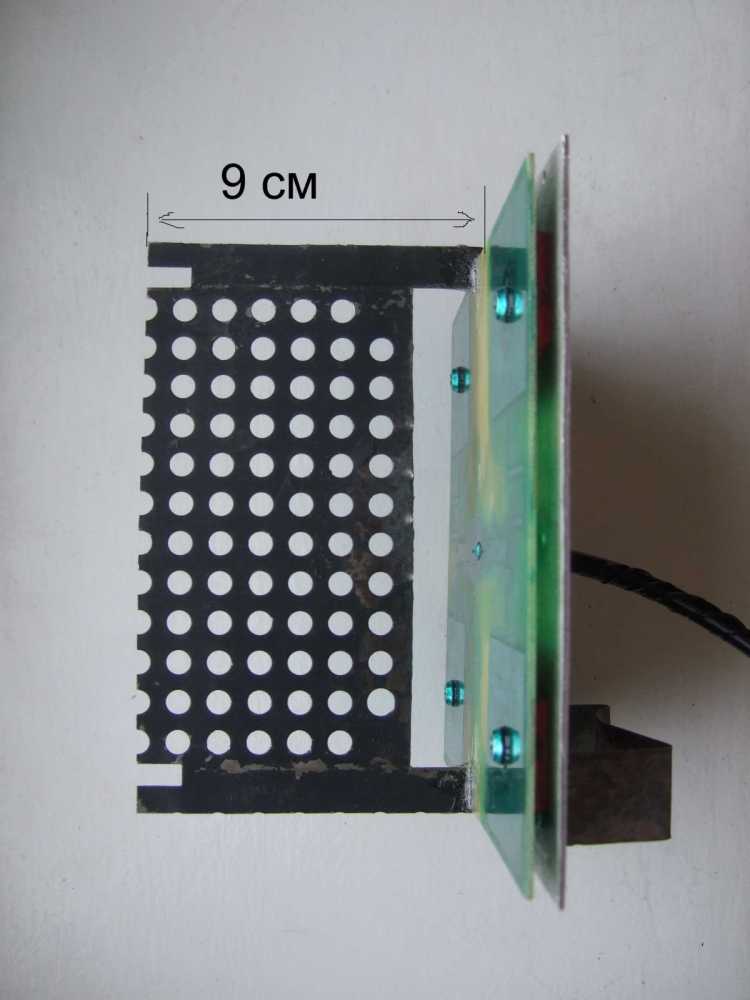

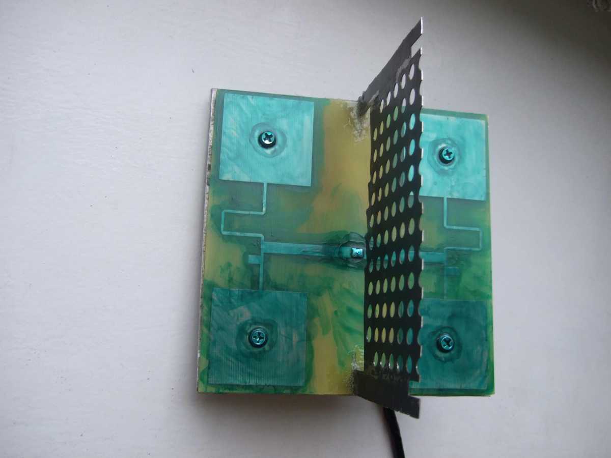

    Берём всем известную антену "Panel 14 dBi":здесь дорабатываем ее,и получаем прекрасную секторную антену на 180 градусов около 10-12 dBi.Чтоб защитить от атмосферных явлений,антену помазал Цапон-лаком.
