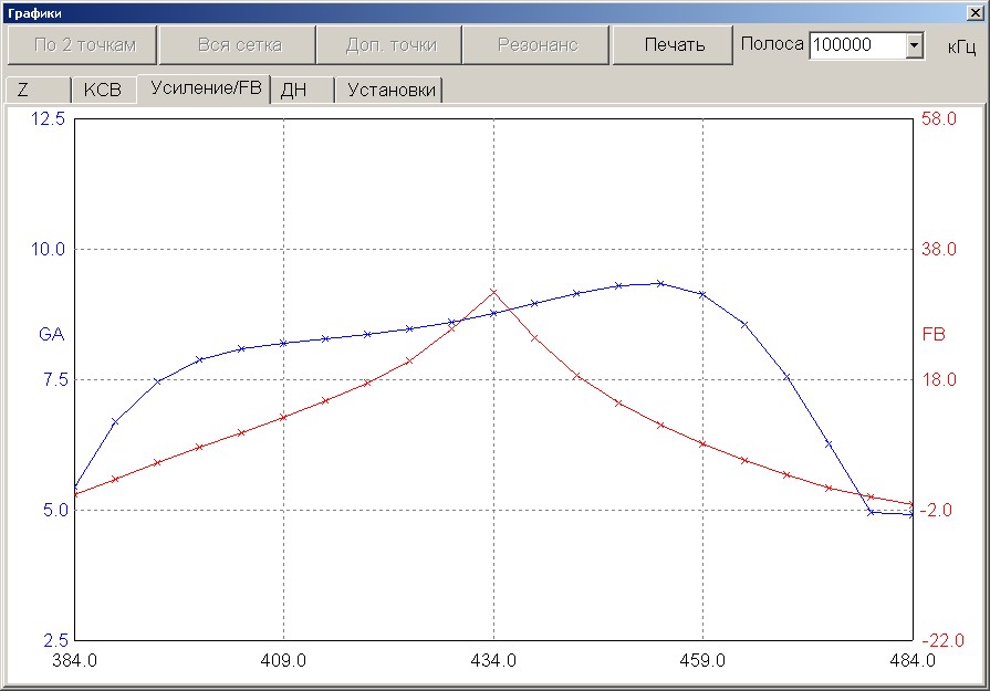

                      Вот типовая картинка антеннки из маманы (5 элементов ВК). Как видим, в рабочей полосе частот усиление с частотой растет, т.к. относительная длина структуры возрастает (т.к. длина волны становится короче). Вне диапазона частот с обеих краев все рушится. Полоса частот горааааздо больше чем 10 мгц о которых вы говорили, причем антенна абсолютно не оптимизировалась на широкополосность.

                        retro70,Вы видимо теоретик ,а lipton ещё и практик.Когда на стенде настраиваешь Уда-Яги,то настройка усиления осуществляется именно на вехней частоте рабочего диапазона.После завершения настройки уход вверх приводит к резкому падению усиления,вниз плавное уменьшение.
                          #87
                          Практик - не практик - я никому ничего не доказываю, вам виднее. Я моделирую в ммане и делаю, и ничего не настраиваю в таких антеннах. Делаю максимально точно по модели. Настраивать оптимизированную антенну - по моему вредно. Усиление можно добавить, остальные важные параметры, которые удалось вытянуть в модели - испортятся. Я никогда не вытягиваю яги на усиление, в основном ориентируюсь на широкополосность, согласование в полосе и хорошую ДН.

                            началось!!!

                                #90
