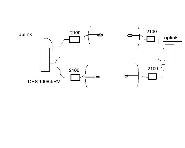

    Доброго времени суток! Задача создать резервный линк рядом с действующим, чтобы при выходе из строя основного работал резервный ну или наоборот. В принцепе никакой здесь проблемы нет кроме как коммутировать каналы. И вот на глаза попался свич DES1008D/RV с изолироваными портами. И я подумал что если 2 канала воткнуть в него как на рисунке, и так как порты между собой изолированые то и закольцовки не должно быть. В общем собрал схему на столе с 4 точек 2100 и 2х свичей, и схема заработала. Сначала трафик идет по одному(случайно выбранному свичем каналу), а если вытащить кабель или вырубить точку то сразу же переходит на второй( и даже без провалов пинга). Вопрос в следующем: может ли такая схема присоединить второй населенный пункт для роздачи там инета? Ведь тест проходил только на 2-х компах. А как будет работать если через него будет ходить примерно 100человек?
    да какой же это резерв? с одного места резервных каналов не бывает, ну завис ваш DES1008D/RV , пропал свет, всё!! странная схема.
    я думаю никак. сколько у вас на данный момент людей?
      Дело в том что свич может стоять в доступном месте, а точки к примеру на 40 метровой трубе котельной. И естественно доступ туда будет только в хорошую и теплую погоду. А зимой туда никто не полезет. А блок питания к примеру точек может згореть хоть зимой хоть летом. Возможно я маловато дал вводных данных, а вы так сразу критично ответили. Сейчас там 70 человек.
        A как вы собираетесть проверять какая точка в данный момент работает, а какая нет? и почему?
          Самый простой способ это пинг. Причем есть проги мониторинга по пингу, и если какая то не пингуется знач с ней проблема. А если не пингуются обе в канале значит проблема в ближней к компу который пингует так как дальнюю по паралельном каналу не увидиш. Та и впрочем я не вижу никаких проблем с проверкой работоспособности точек, так же как и одного вы проверяете так и с двумя. ведь эти каналы не видят друг друга.
