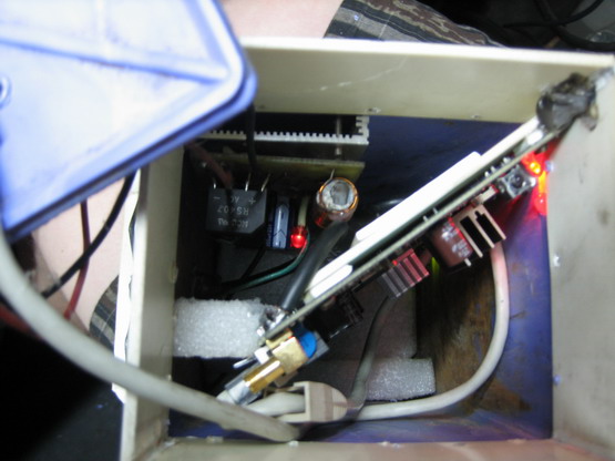

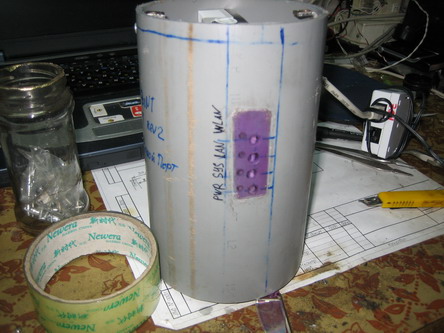

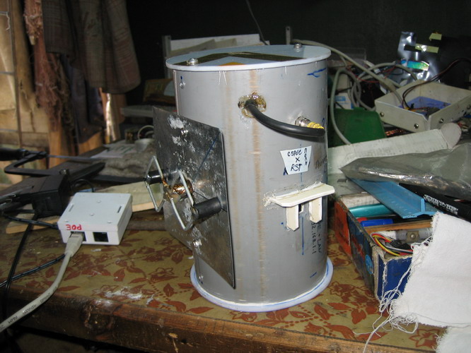

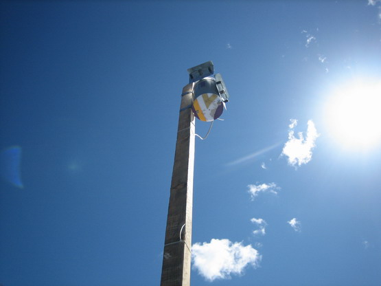

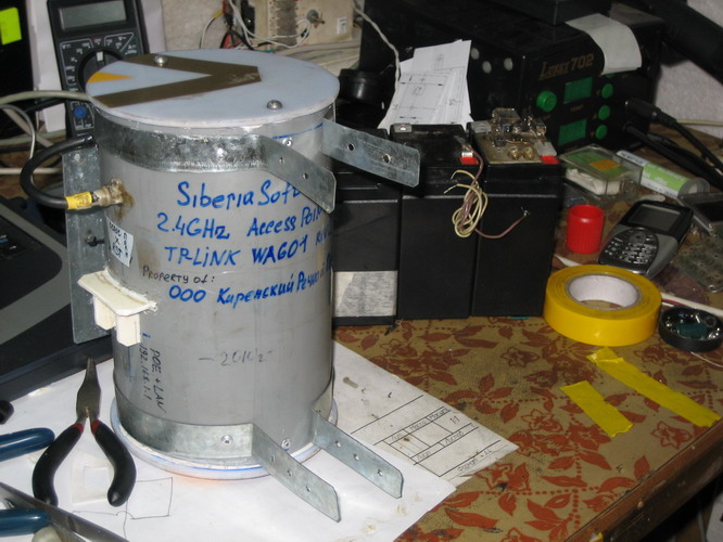

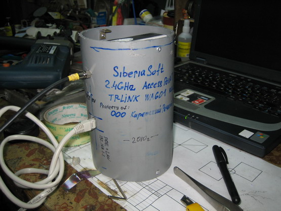

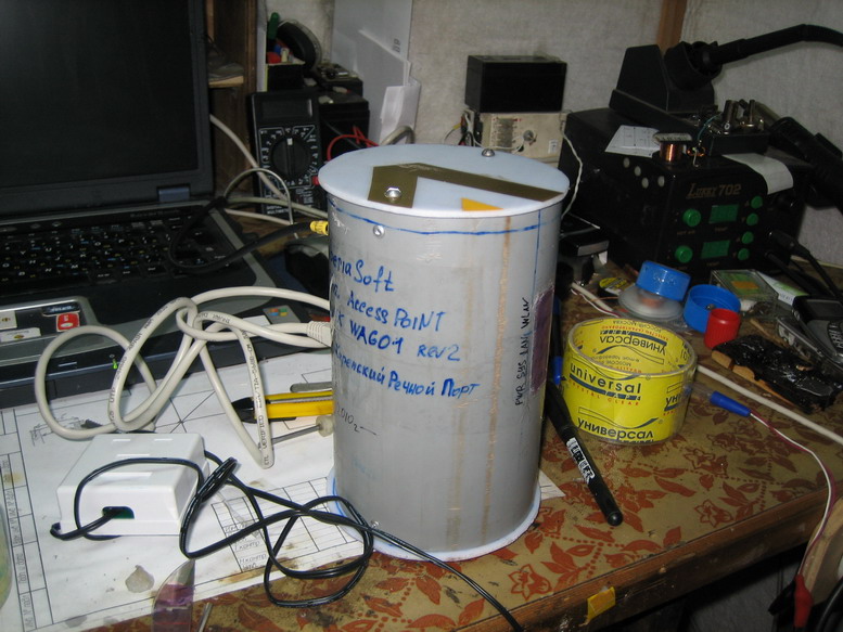

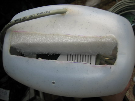

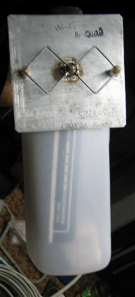

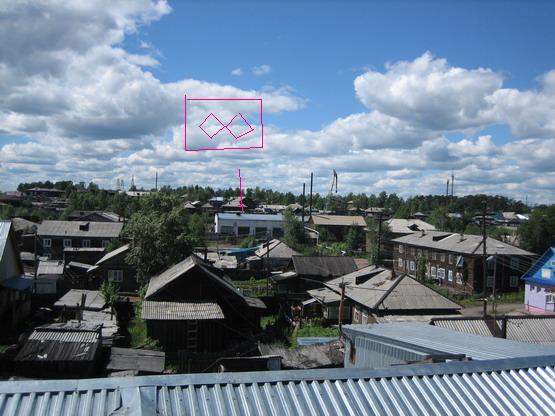

сгородил скворечник

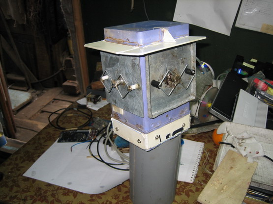

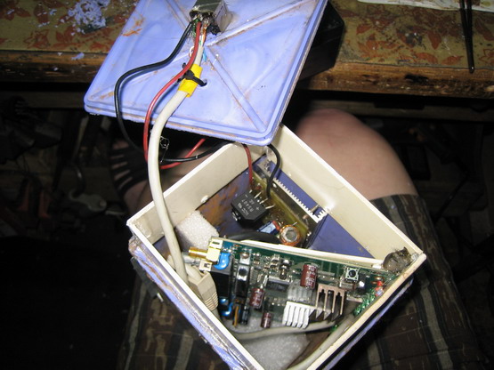

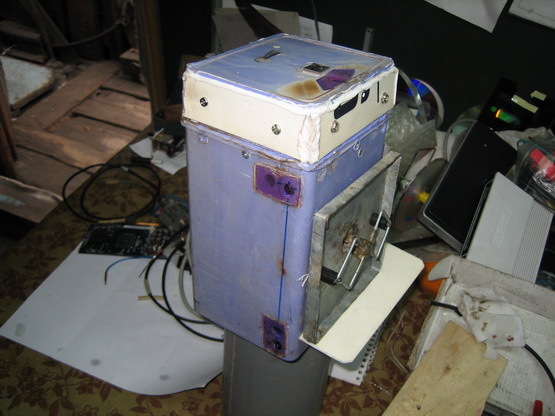

dir-615 внутри

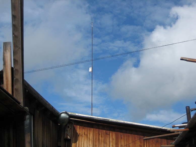

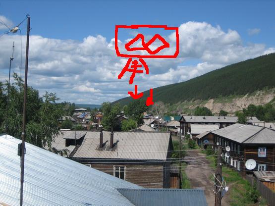

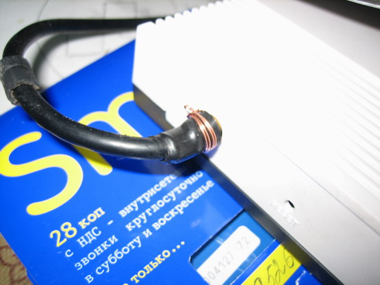

и как я тестил линк , коннекторов нехватило пришлось тупо насадить центральный проводник на штифт а оплетку побжать термоусадкй и усилить бондажем из жилы от витой пары, линк сделал метров на 400 безз видимости, на 54мбит
кино качнулось за 6минут

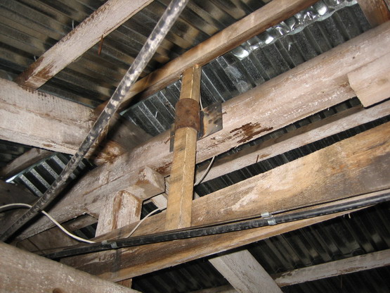

дома то деревянные...

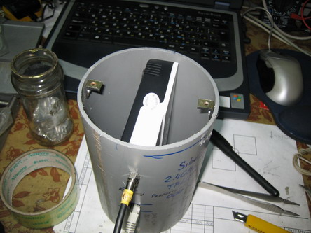

dir-615 внутри
