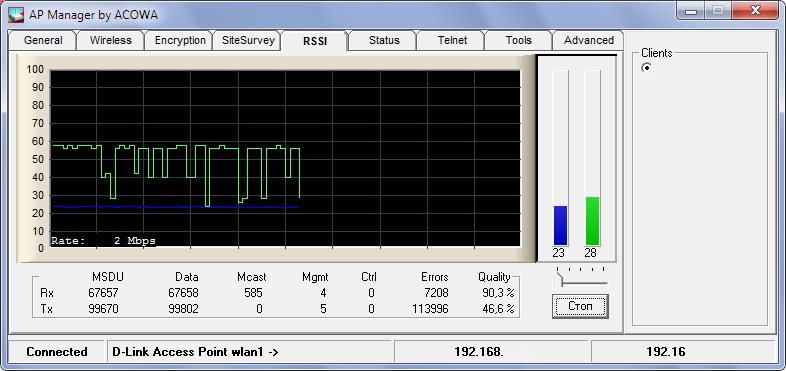

    Собственно вопрос в теме.
    Имеется линк п2п 2км, зона Френеля чиста, уровни... померить нечем, но с одной стороны офсет 0.55 с биквадратом, с другой просто биквадрат.
    Имею около 10Мбит халфдуплекса. режим g, скорости зажаты на 24Мбит.
    Имеет ли смысл корячиться, чтоб поиметь ~20Мбит халфдуплекса. или бросить эту затею и уйти на режим n mimo 1x1 (2x2 нет пока возможности).
    Супер G не рассматриваем, т.к. все каналы засрёт.

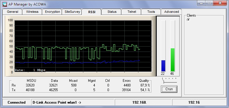

        А что еще крутить можно?
        И скажите пожалуйста, какой из графиков rx1 и rx2 теоретически хороший линк, а какой так себе?
        Делалось с разных антен.
