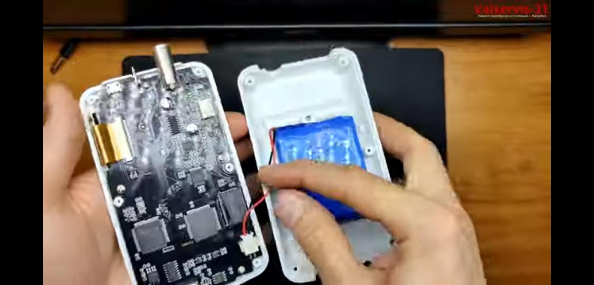

          Интересно, сколько без зарядки сможет работать... Да и вообще, можно ли втулить увеличенной емкости АКБ (на видосе он вроде просто присопливен к крышке осциила)?
            #21
            Аккум на 3000мАч, производитель заявляет 10 часов непрерывной работы! Как на самом деле, не готов ответить.
            Можно ли туды воткнуть более габаритный аккум не знаю, не разбирал. Да и нужно ли?
            От мобильного зарядником заряжается.
            Разборка ослика тыц https://youtu.be/hJXLhFX-4qk

                Там ещё Altra, это программируемая логика, для нее прошивкп может на внешней флешке храниться.
                  #24
                  От DiSLord
                  Некоторые вещи процессор не может обработать быстро (он выполняет инструкции последовательно шаг за шагом), а ПЛИС это схема, там все выполняется параллельно (внутри плис даже можно собрать процессор)
