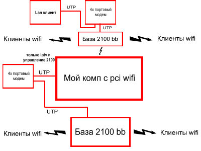

    Хочу сделать такую схему: поставить у себя модем (кинуть провод от сплиттера соседей (у них нет инета) к себе ) И сделать себе iptv. Но в то же время хочу поставить на это модем еще и базу (2100) чтобы еще клиентов цеплять.

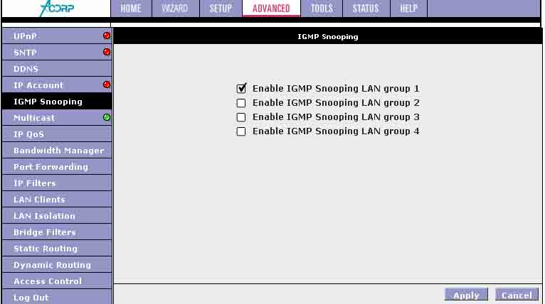

    1: можно ли как то сделать, чтобы модем гнал igmp только на определенный ip (чтобы клиенты wifi лапу не сосали) ? Сам буду только iptv смотреть.
    2: в то же время сам имею инет через 2100 (в режиме клиента) как мне все это добро подружить ?

      Немного поправлюсь. Схема такая... В этом случае вторая сетевая не нужна... Если я правильно понял, то мне еще нужен маршрутизатор типа dir100 с моей стороны, после модема. От него уже подключать меня и 2100 ?

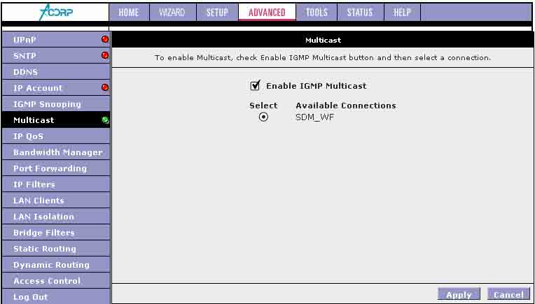

      ...по идее в многопортовых модемах можно вообще разделять порты по сервисам и куча всего ещё... .. Со стороны работающей базы у меня стоит 4х портовый Acorp420M. В него воткнут проводной клиент и сама 2100. Если проводной клиент включает iptv. То модем начинает слать igmp по всем портам и, естественно, wifi клиенты нервно курят... Может я не во всех настройках модема разбираюсь... Я так понял что в моем Акорпе можно рулить только группамя для iptv, а не отдельными ip
