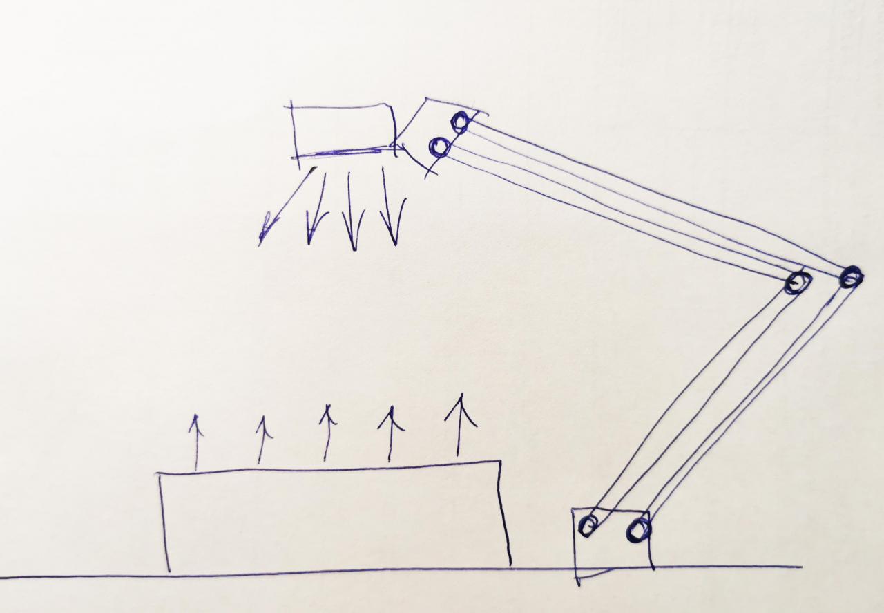

      Чем именно не нравится?
      Если помнишь, я тебе изначально предлагал верхний сделать на штативе/механизме от настольных ламп... Можно гибкий, можно "реечный"... Это дало бы тебе бОльшее рабочее поле, не ограниченное стойкой фотоштатива, и возможностью отвернуть/убрать в сторону верхний нагреватель.
      Лично мне, эта долбанная стойка на микроскопе очень сильно мешает... если плата большая, то центр рассмотреть не реально! Та же беда будет и у тебя с нагревом.

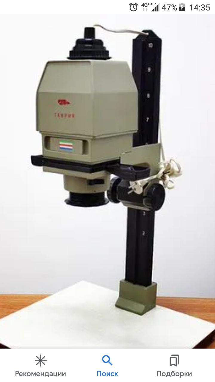

        #33
        Все что я видел в магазинах либо очень дорого, либо не вызывает доверия!:)
        Вот этот фотоувеличитель (Таврия), больше подходит для моей поделушки!
          #34
          Хреново смотрел! Зайди в магазин с настольными лампами! Где их много... Для нагревателя от 60х60 до 80х80 их прочности за глаза! Главное убрать тяжеленный теплоёмкий металл вокруг нагревателя. ;)
          Те же грабли...

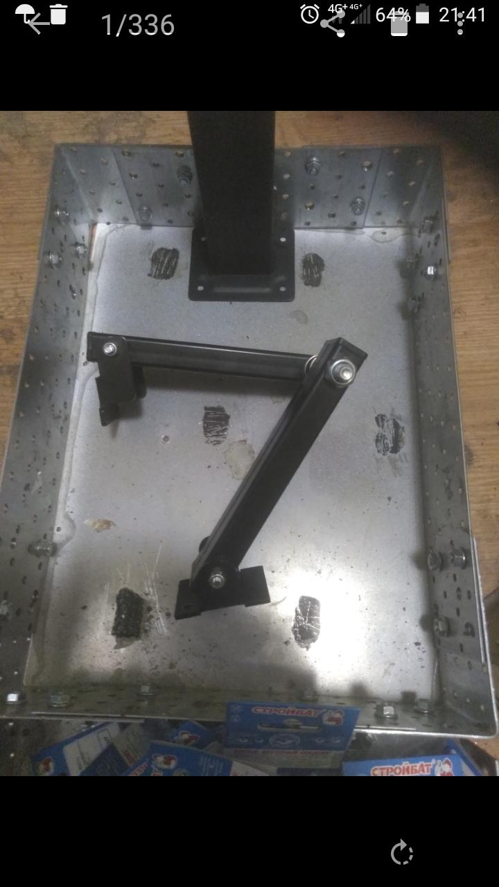

              #36
              Блин, ну сделал бы сам! 4 отрезка квадратной трубы, несколько болтов и барашковые гайки... Ну ещё несколько железочек для крепления к столу и для нагревателя... Бюджет менее 500 руб.
                #37
                Николаичь! Я пока к таким подвигам морально не готов!:)
                Все делаю на коленке, даже не на табуретке!:)

                    #39
                    Очень похоже на твое предложение! Была мысль купить второй такой кронштейн, один поставить в вертикаль, другой в горизонталь!
                    Пока остановлюсь на фотоувеличителях, не выгорит буду думать за чашечкой пива!:)

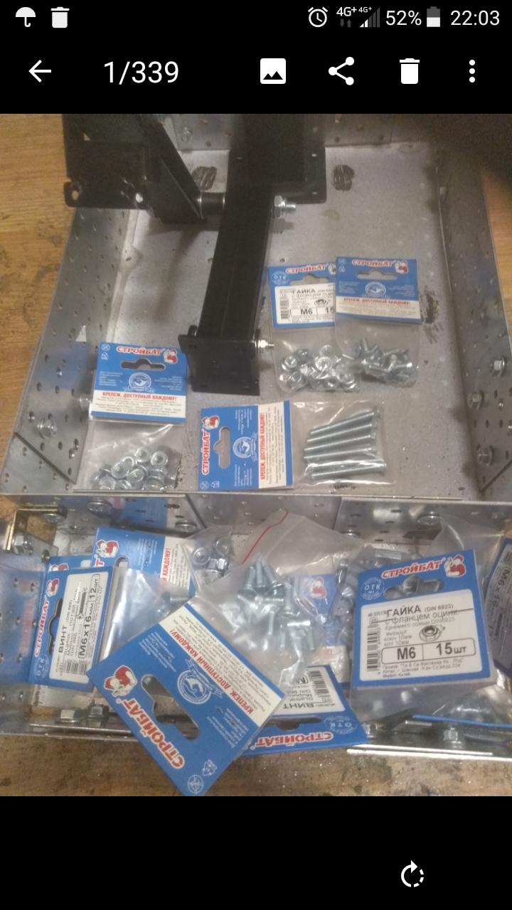

                      #40
                      Как вариант!
                      Но это подарок от соседки, и крушить не буду! Да и лампа мне Нуна!:) Буду свой Poco F1 собирать!
                      После того как столом определюсь!
                      Прикупил винтиков и гаечек М6.
                      Леруа говорят перейдёт только на интернет магазин!
