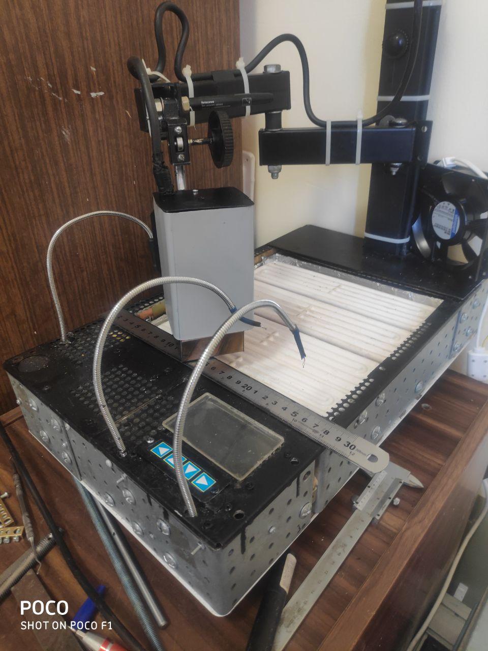

ИК паяльная станция (своими руками)
    Как то так!

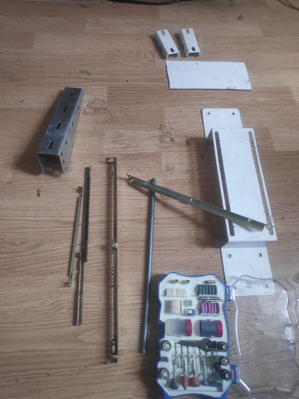

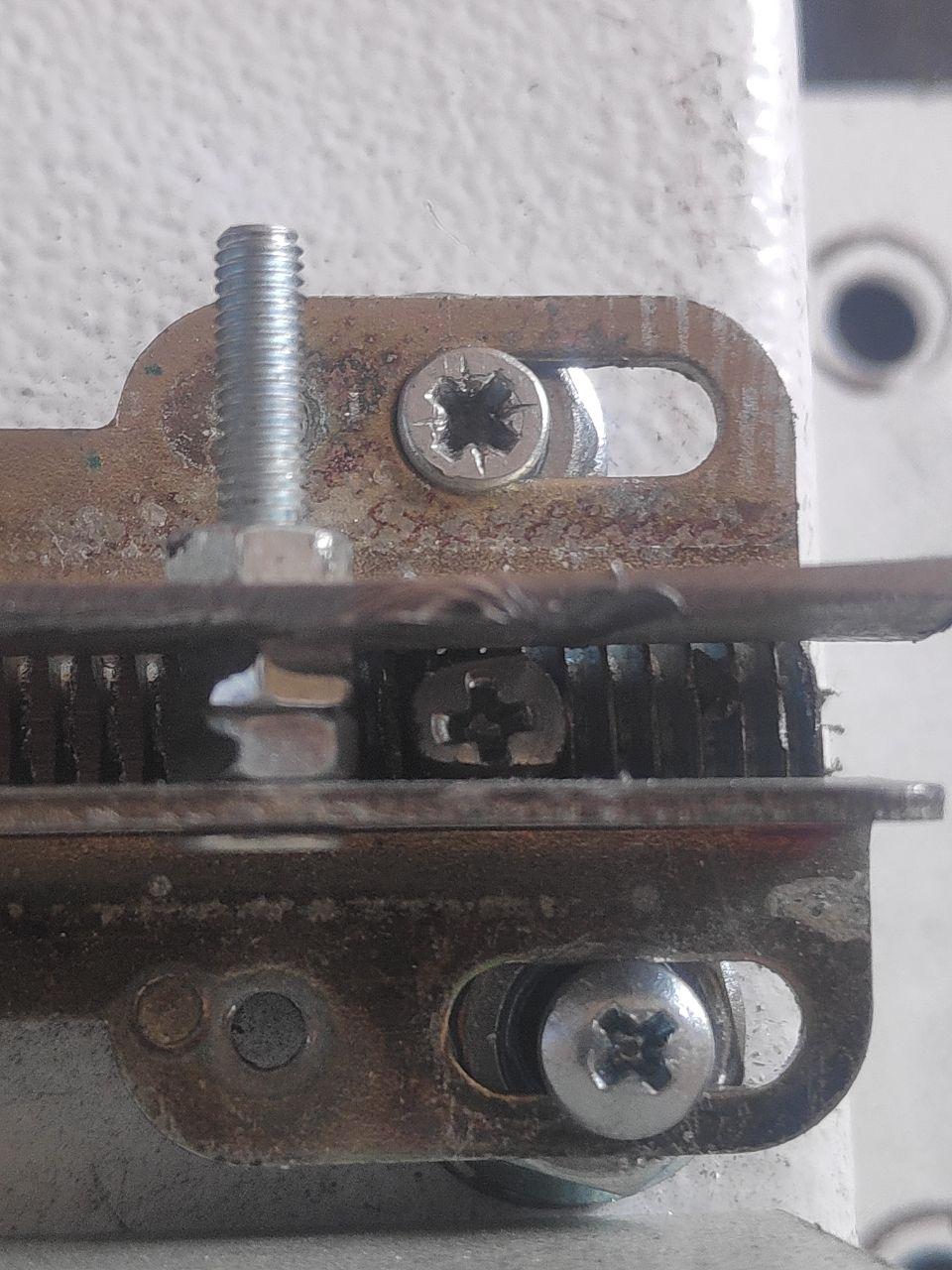

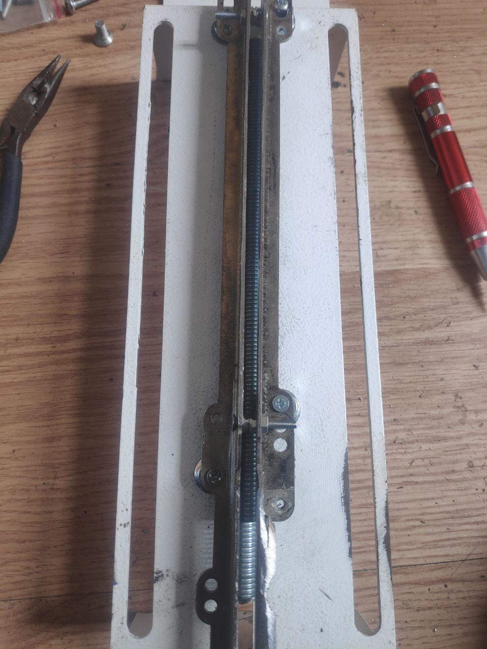

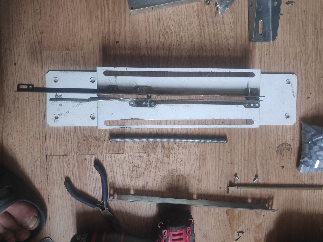

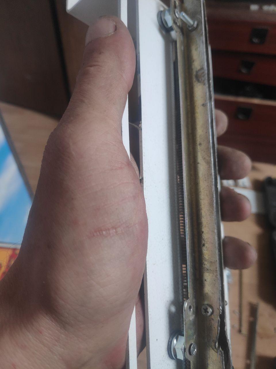

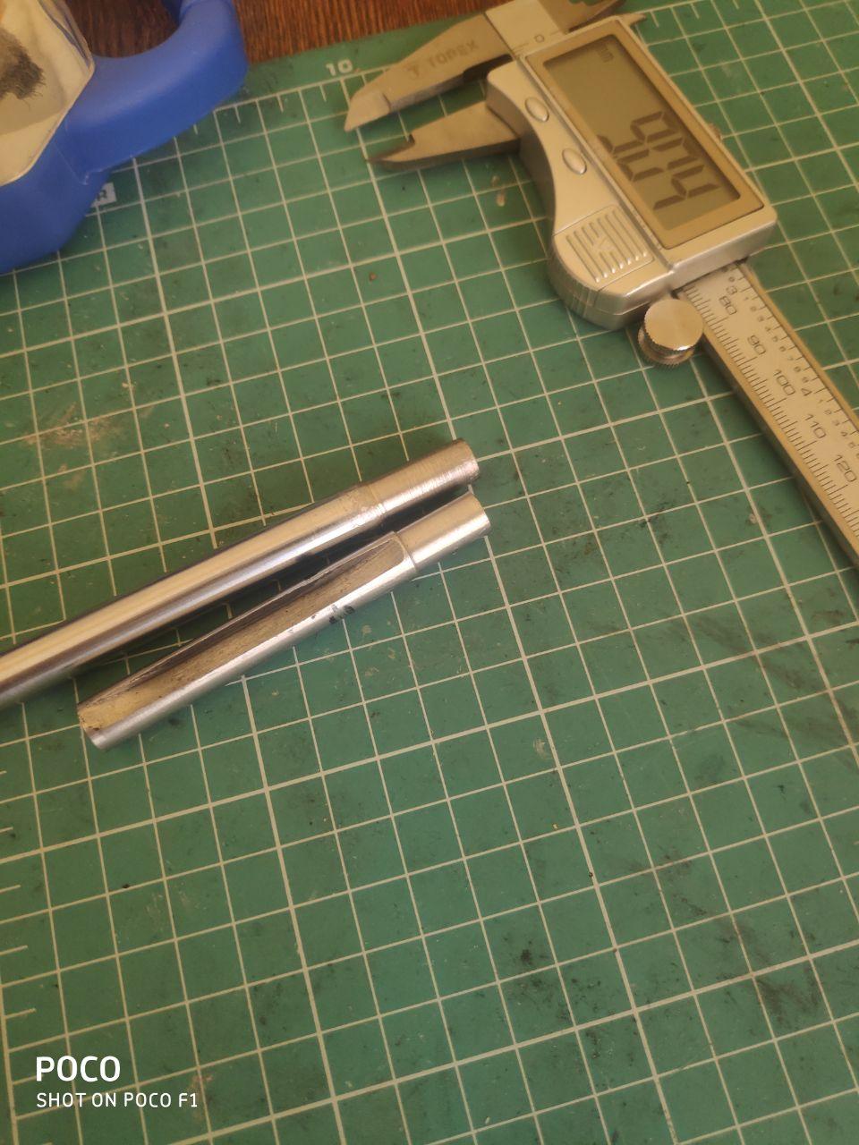

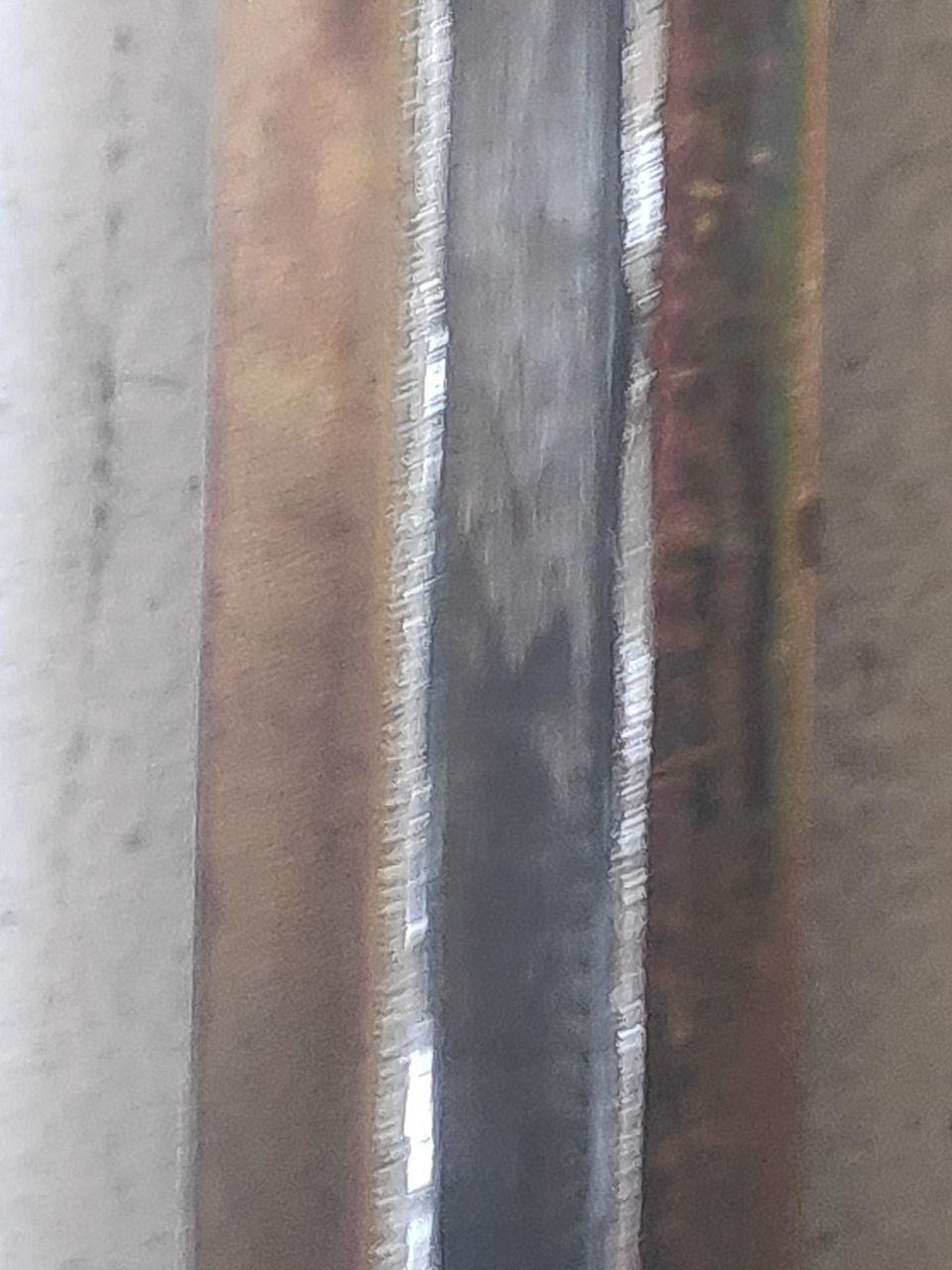

    Попытка выточить шток, с помощью болгарки, Шурика и уголков!
    Кино работы узла тут https://youtube.com/shorts/z27b026ulHU?feature=share

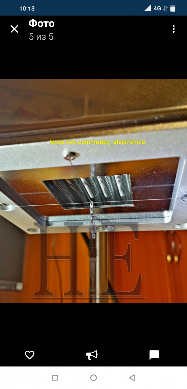

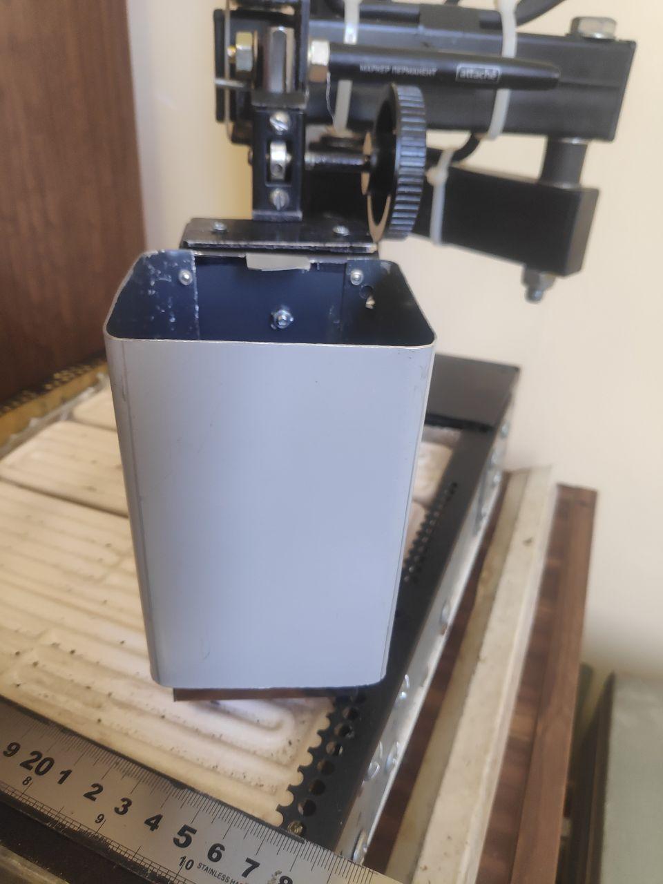

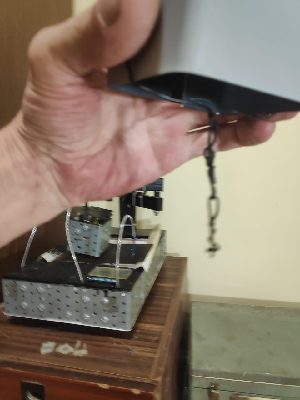

      Простое решение позиционирования верхнего излучателя!
      По середине под излучателем натягивается струна, по середине струны крепиться тонкая цепочка!:) По которой можно и высоту головы регулировать, а не только центр чипа.
      И все дела!:) Все гениальное просто!
      Идея не моя, грамоты и премии опять не будет!:)

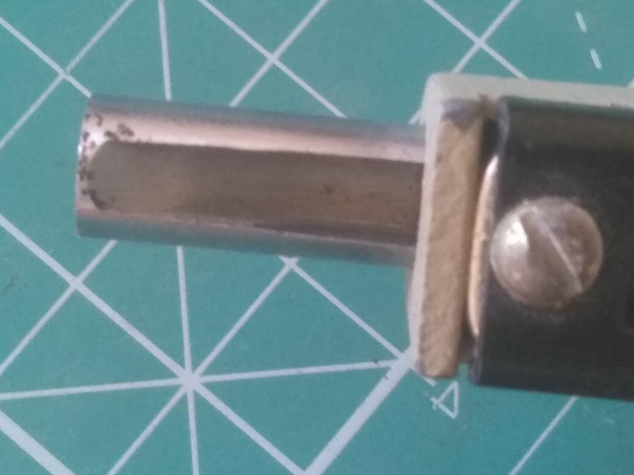

        Кино процесса изготовления штока.
        https://youtu.be/WszZOix7yDI

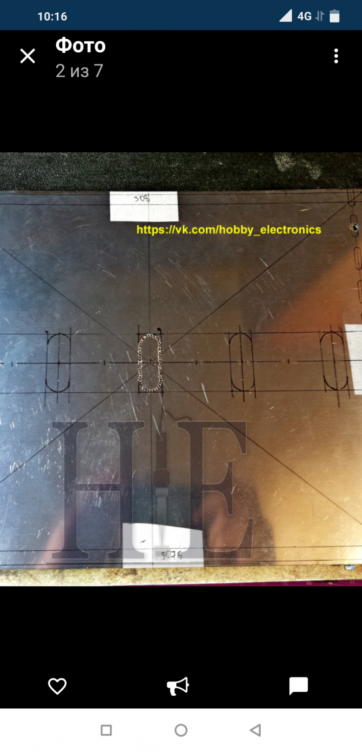

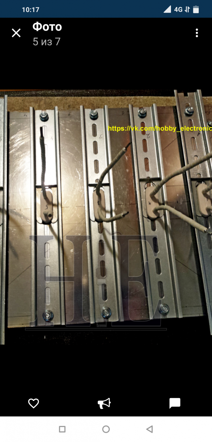

          Вариант крепления нижних излучателей.
          И фото верха с цепочкой, нашлося!')

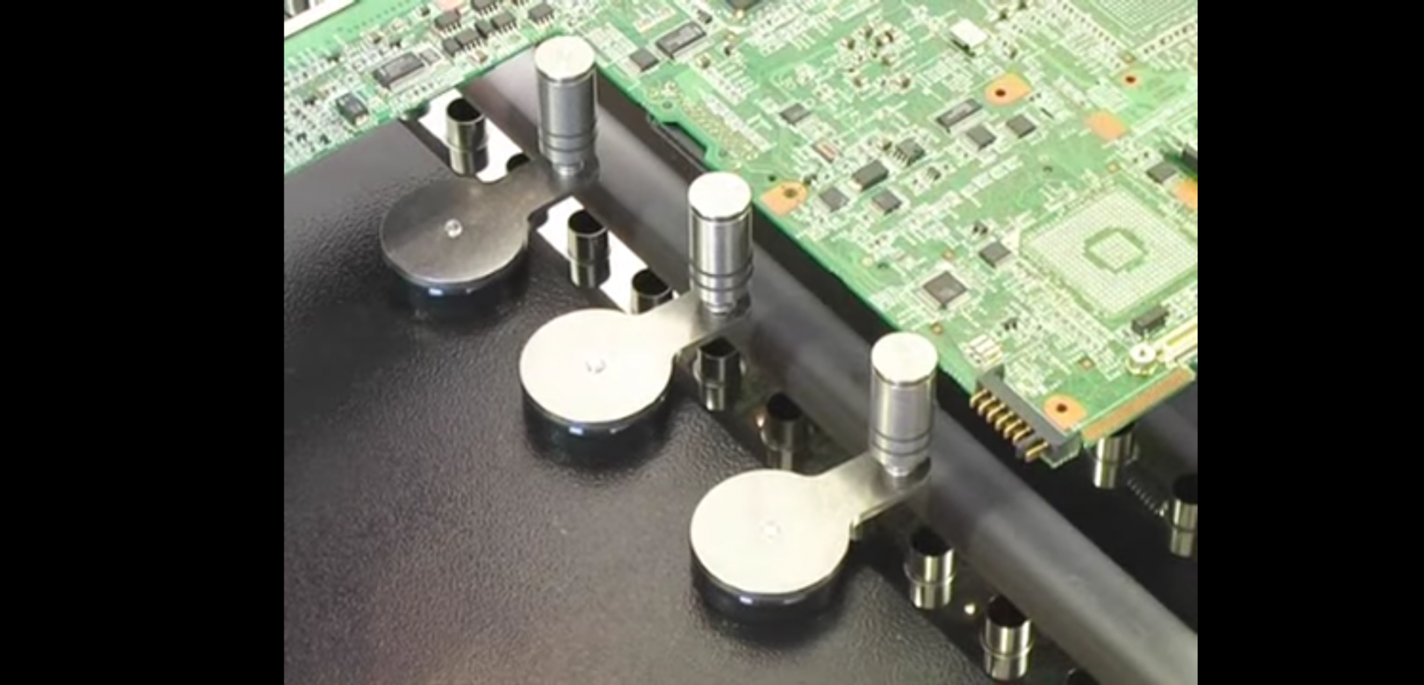

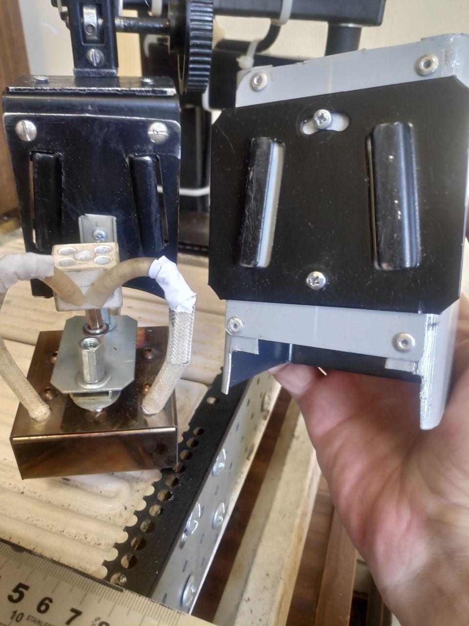

            Интересный держатель плат от фирмы Мартин, на магнитик ах однако!:)
            Не каких барашков и болтов, пазов, вырезов, все очень просто и красиво!

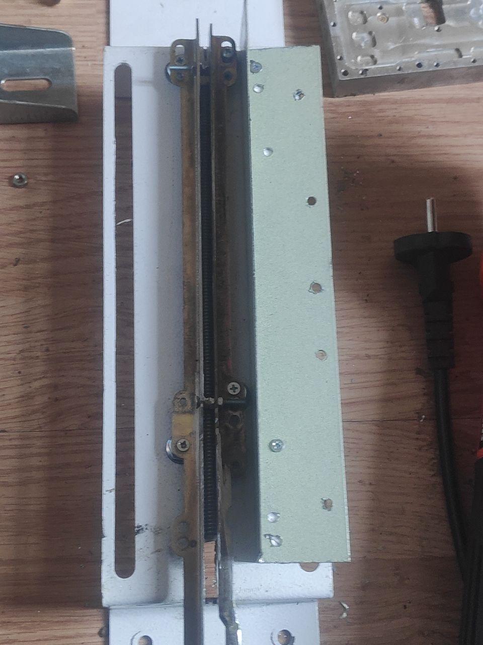

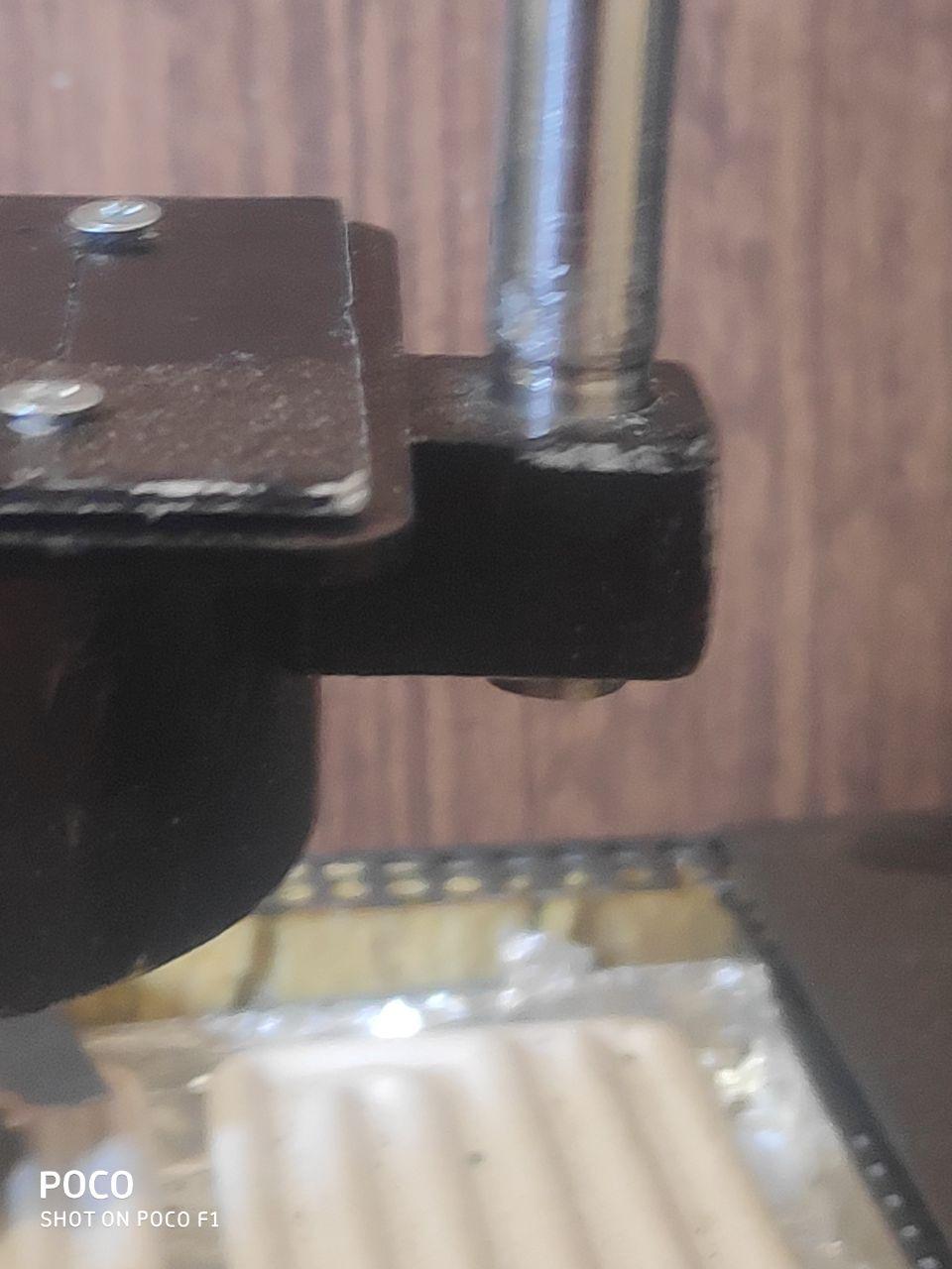

              Верхний подогрев V3.
              Кино тут!:)
              https://youtube.com/shorts/0jbbOIJDSJ8?feature=share

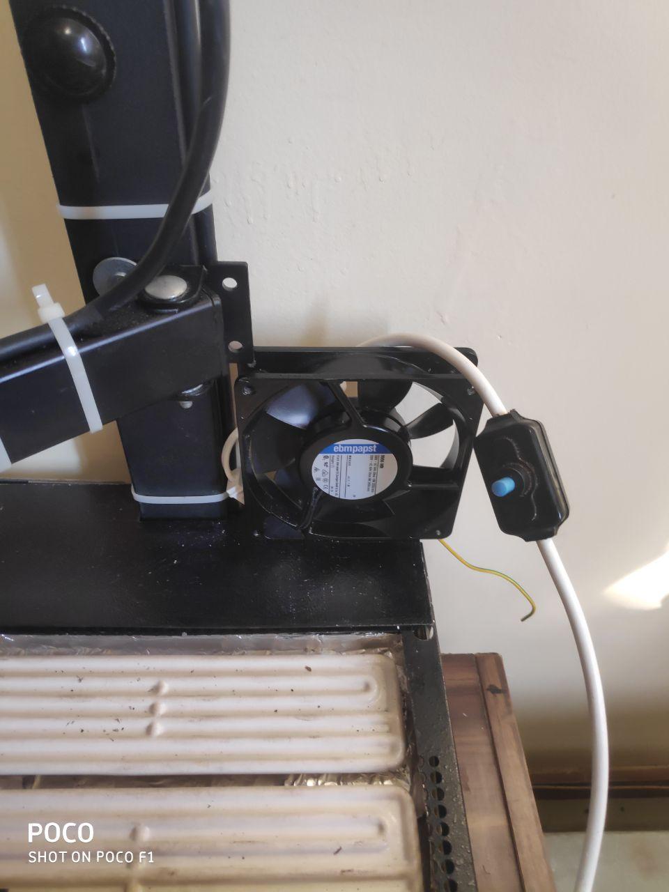

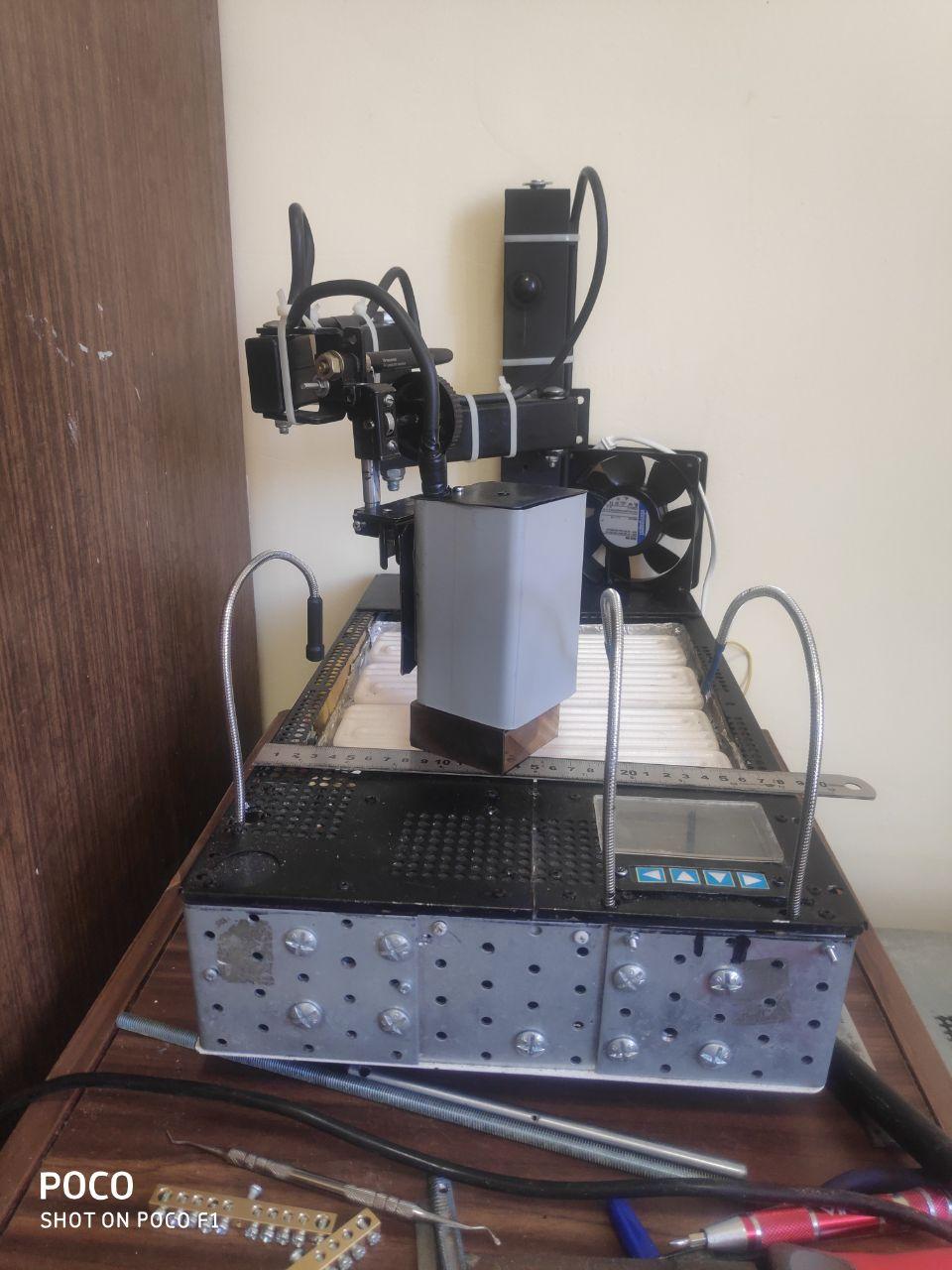

                  Кнопка и вилка от фотоувеличителя! И система охлаждения паялки готова!
                    Наводим марафет!:)
                      Наводим марафет!:)
                      Вот эти вот "гусаки" свернёшь очень быстро! Они реально будут мешать в работе. Их надо убирать назад, чтоб рукам не мешали.
                        Это единственное место где их можно закрепить! Наращивать провода датчиков, что бы перенести к стойке верхней головы, разработчик не рекомендует.
                        В общем будут мешаться, будем думать!
                        Один датчик можно убрать савсэм!
                          Можешь уже начинать!
                          Думать!
                          Когда упыхаешь плату, зацепившись рукой за гусак и уронив разогретый проц на "плавающие" детали, когда оно всё слипнется, тогда и вспомнишь мои слова...

                              Такс! Сюды проточил!:)
                              Осталось самое важное, от которого все зависит, ну типа как будет работать механизм подьема верхней головы.
