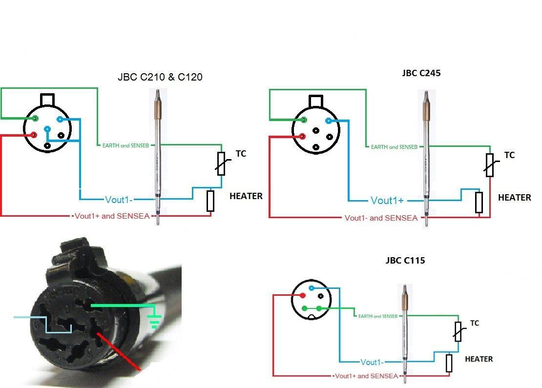

        Разрешила то разрешила, но С245 ручка на T3B не поддерживается, придется искать С210.
        И как она справиться, с более менее большими полигонами, большой вопрос!

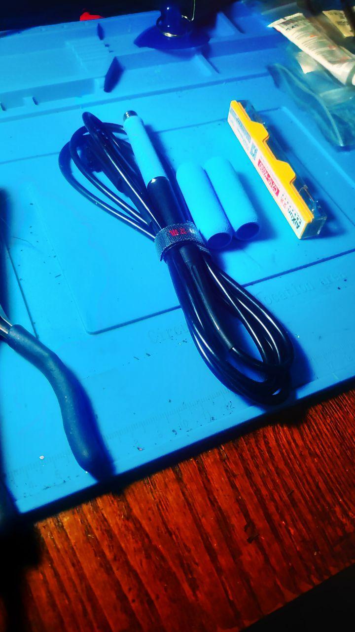

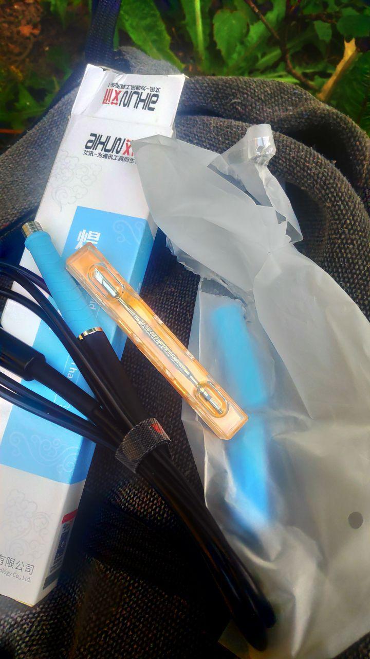

          Приехала!!!
            #65

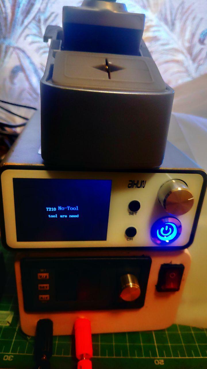

            Распиновка ручек 115/210/245
            Хаб T3B понимает, что я не до конца засунул картридж (жало) в ручку.
            Чуть не поседел с утра! Продавец сразу, на не вставленное нормально жало указал!
            Хороший мужик!

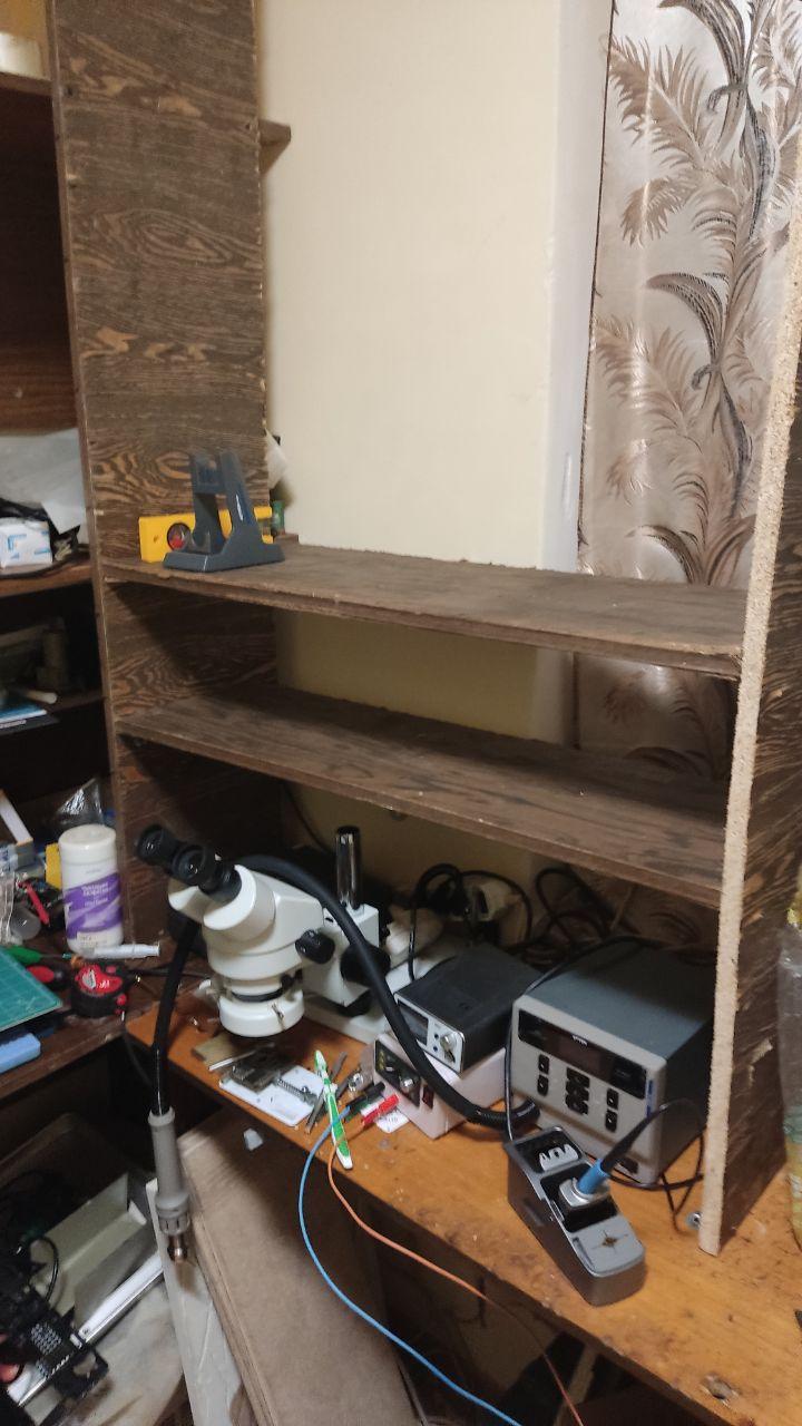

              Я не знаю как это работает:) но эта старая пила рапилила метр плиты от старой мебели за 30кек, ну пусть будет минута!:)

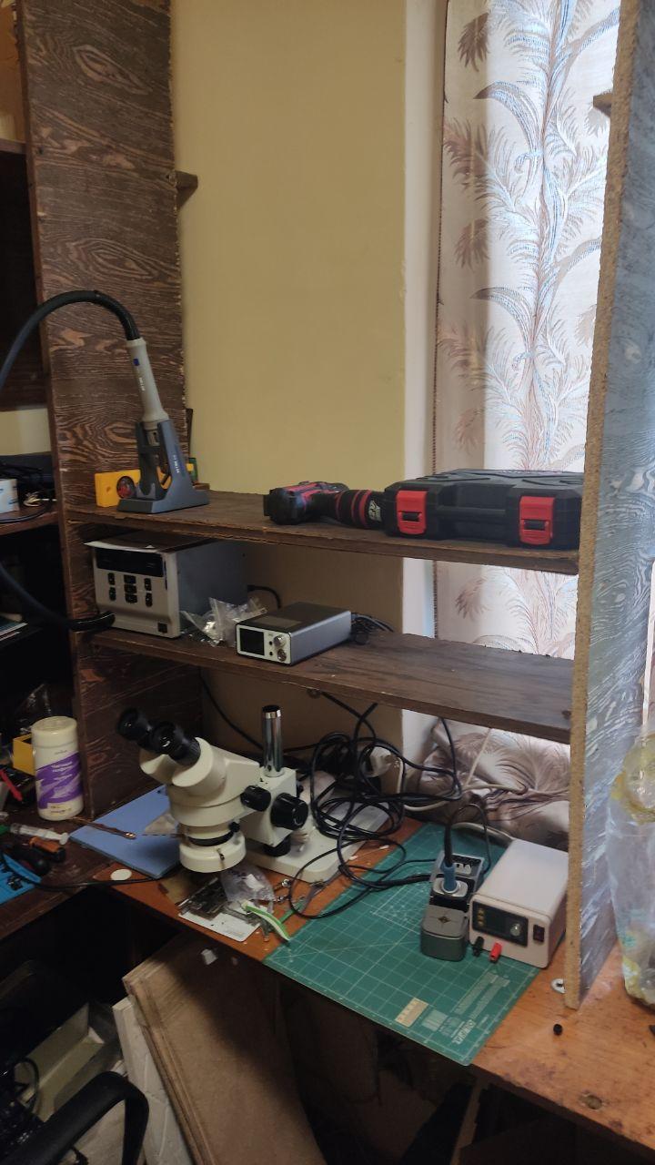

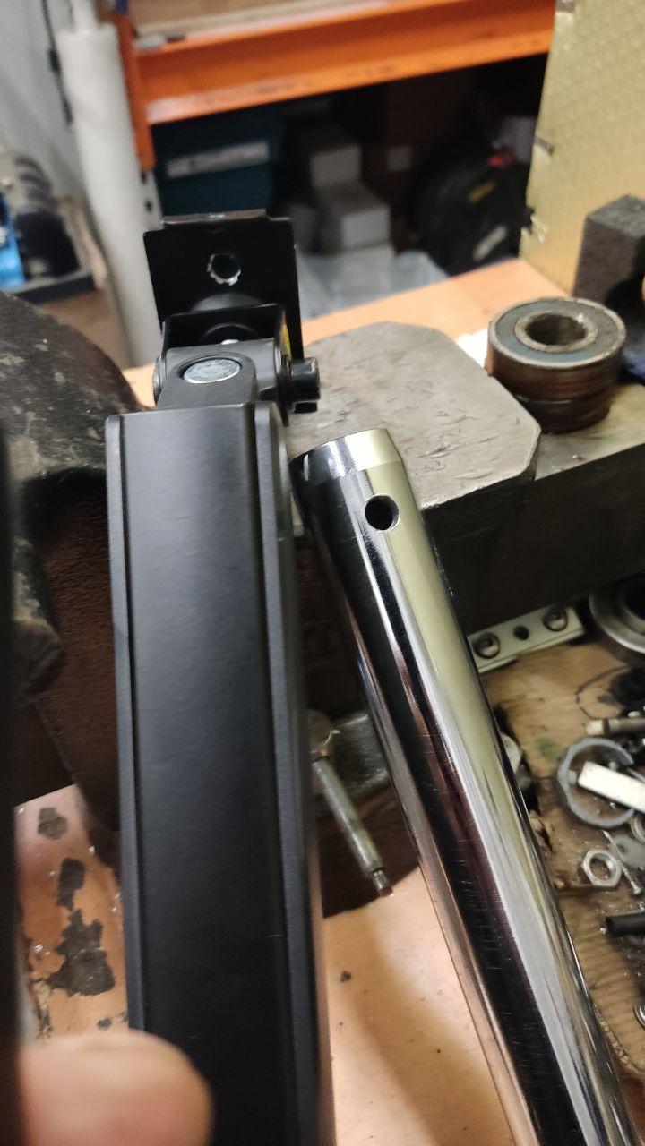

                        Хуже точно не стало, нужен штатив для мелкоскопа!:)
                          #72
                          Правда очень похоже?:)
                          Да один в один!!!

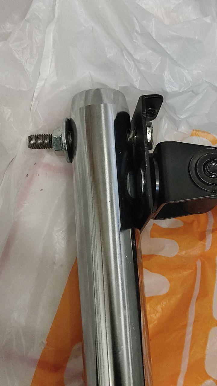

                                #75
                                Как ток! Не придумал проще!:)
