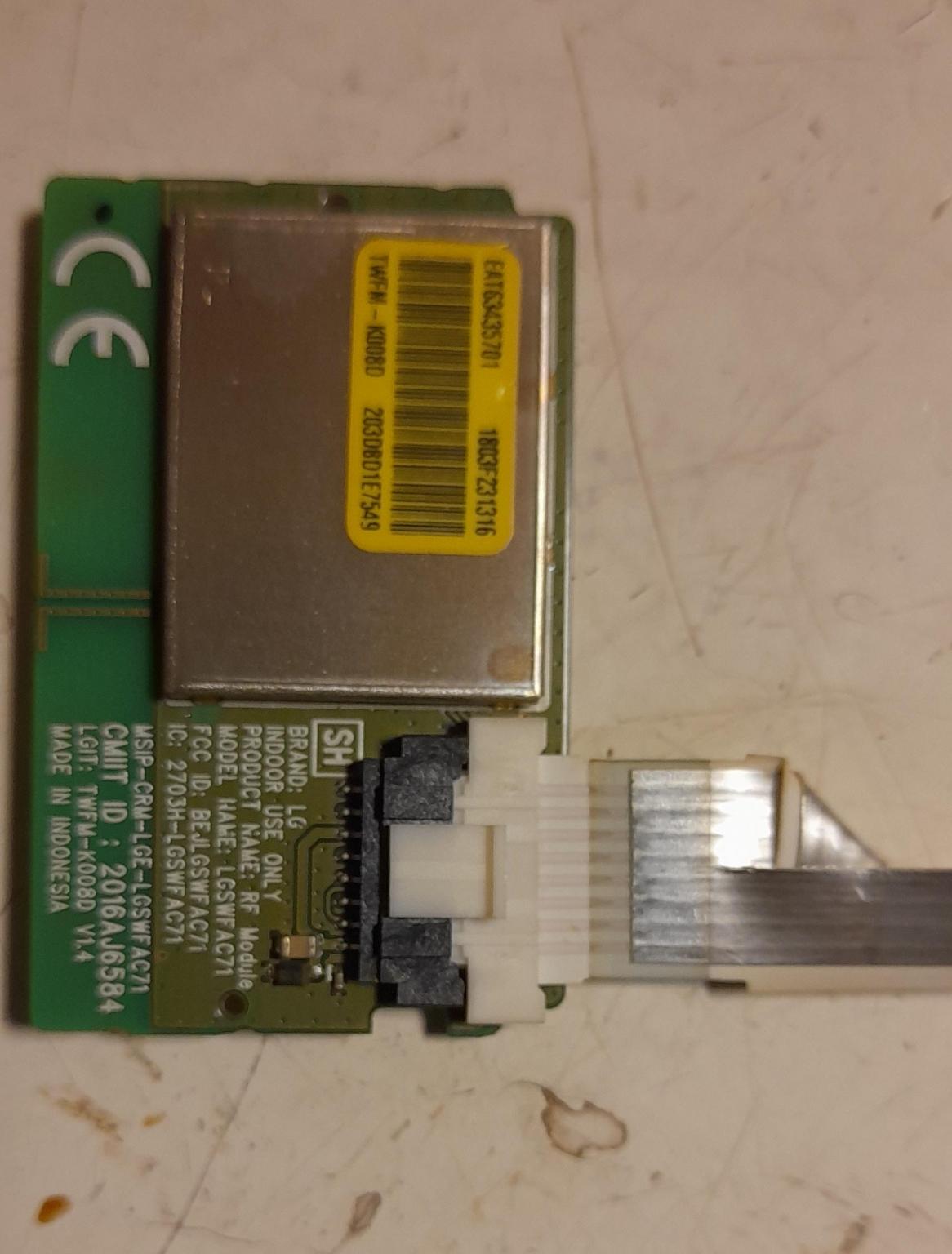

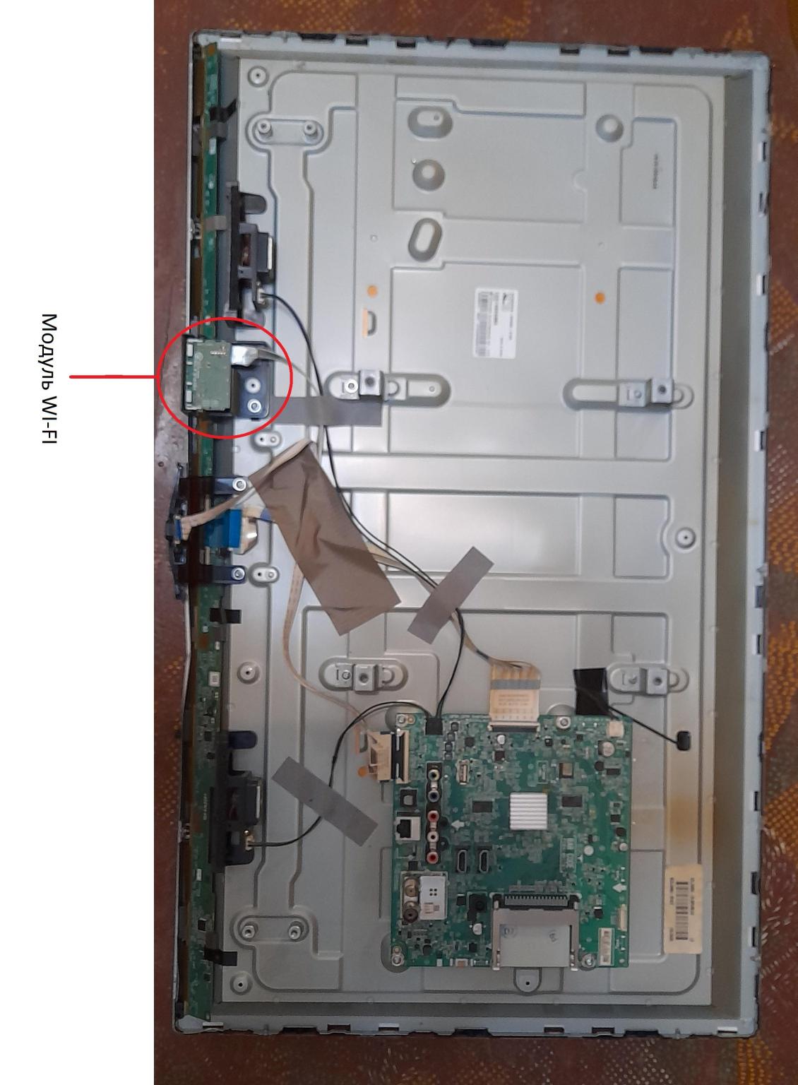

Попался Телевизор LG 32LJ600U-ZA с разбитой матрицей. В нем был установлен модуль вай фай.
Решил использовать модуль WI-FI - подключить к ПК.

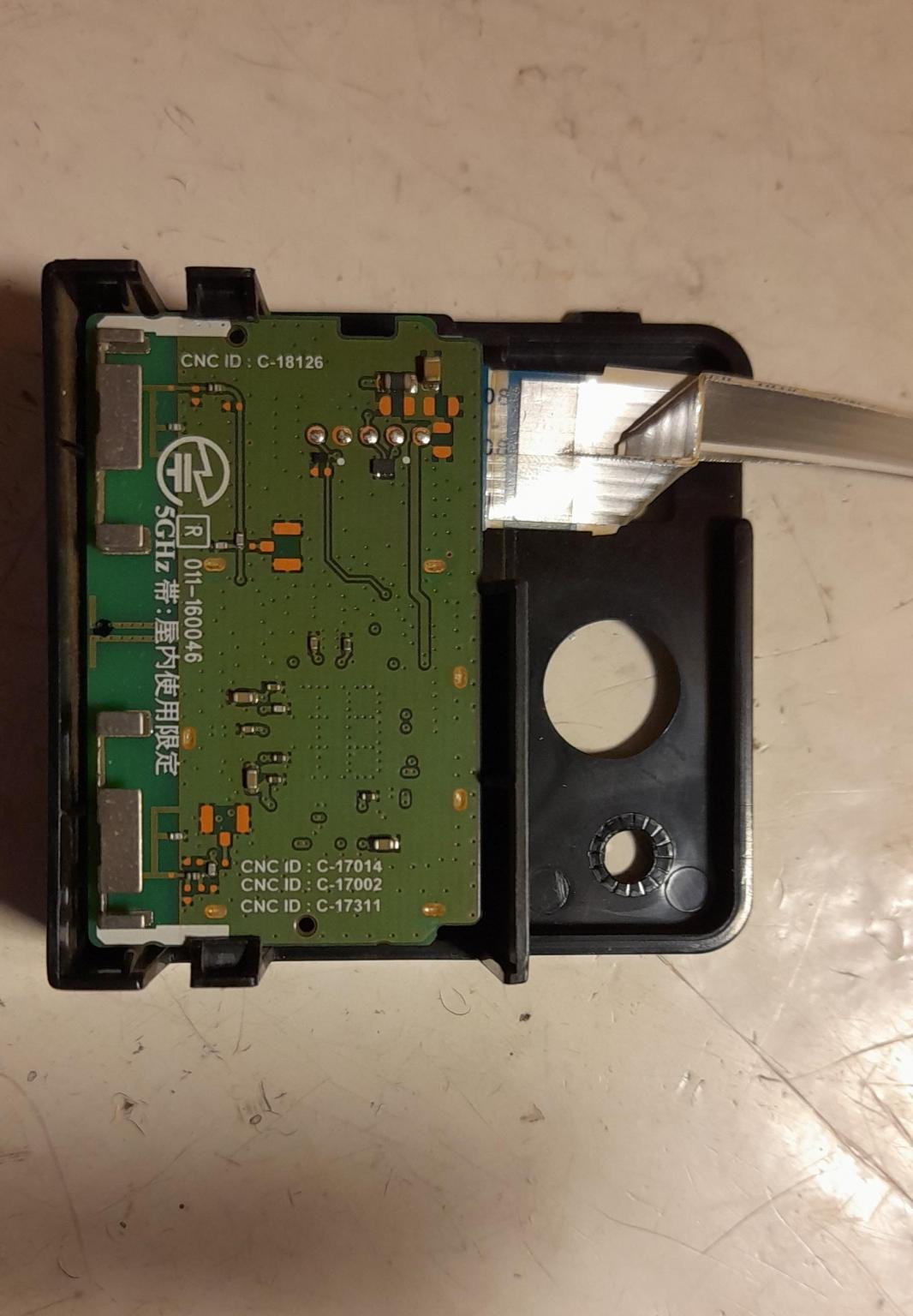

Там установлен двухдиапазонный 2,4Ггц и 5Ггц LG TWFM-K008D LGSWFAC71.
У него разъем 8 выводов. Из них используем D+ D- +3.3V GNG.
Вывод WL_HOST_WAKE (Сигнал о работе модуля) не используется и висит в воздухе.
Так как модуль питается от напряжения в +3.3V - то подключил через регулируемый линейный стабилизатор L1085DG, варварски отрезанный ножницами по металлу кусок с деталями от неисправной материнской платы.
Можно так-же использовать так же с дохлых материнок UZ1086G.
Возможно использовать AS1117 или подобных (предварительно посмотрев пиковый ток модуля, при работе на передачу и номинальный ток линейного стабилизора.
Номинальный ток линейного стабилизора должен быть больше максимального тока модуля с запасом, иначе все выйдет из строя. Характеристики стабилизатора можно узнать из Даташита (Datasheet).
При желании можно использовать понижающий DC/DC преобразователь.

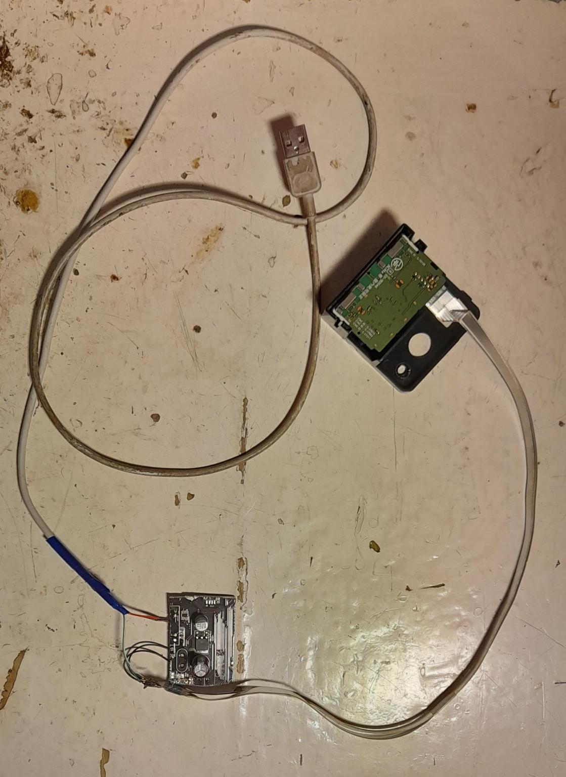

Подпаял к разъему USB кабель, и линейный стабилизатор на 3.3V, и подключил к ПК.

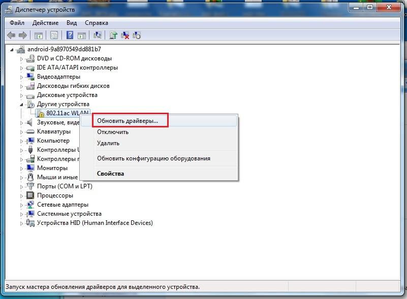

При верном подключении без драйверов - в диспетчере устройств имя устройства должно быть: 802.11ac WLAN.
Если отображается как Unknown Device (Неизвестное устройство), то поменять местами выводы №3 USB D+; №2 USB D-.
В диспетчере устройств он определялся как:
USB\VID_043E&PID_3107&REV_0100
Запросы в интернете по данным идентификаторам не показали вообще ничего.

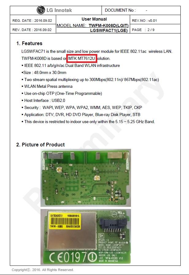

Качаем даташит или Service Manual / User Manual на этот модуль. Возможно потребуется скачать Service Manual на телевизор, что бы узнать распиновку на модуль и возможные особенности при подключении (например наличие/ отсутствие сигнала запуска EN Enable и наличие возможных опций типа блютуза и каким образом переключать опции - аппаратно или возможности использовать одновременно).
В User Manual написано, что модуль собран на чипе MTK MT7612U. Это чип MediaTek. (Если не указан какой чип и мануалов нет - нужно отпаивать/снимать крышку экрана от платы и смотреть под лупой марку чипа).

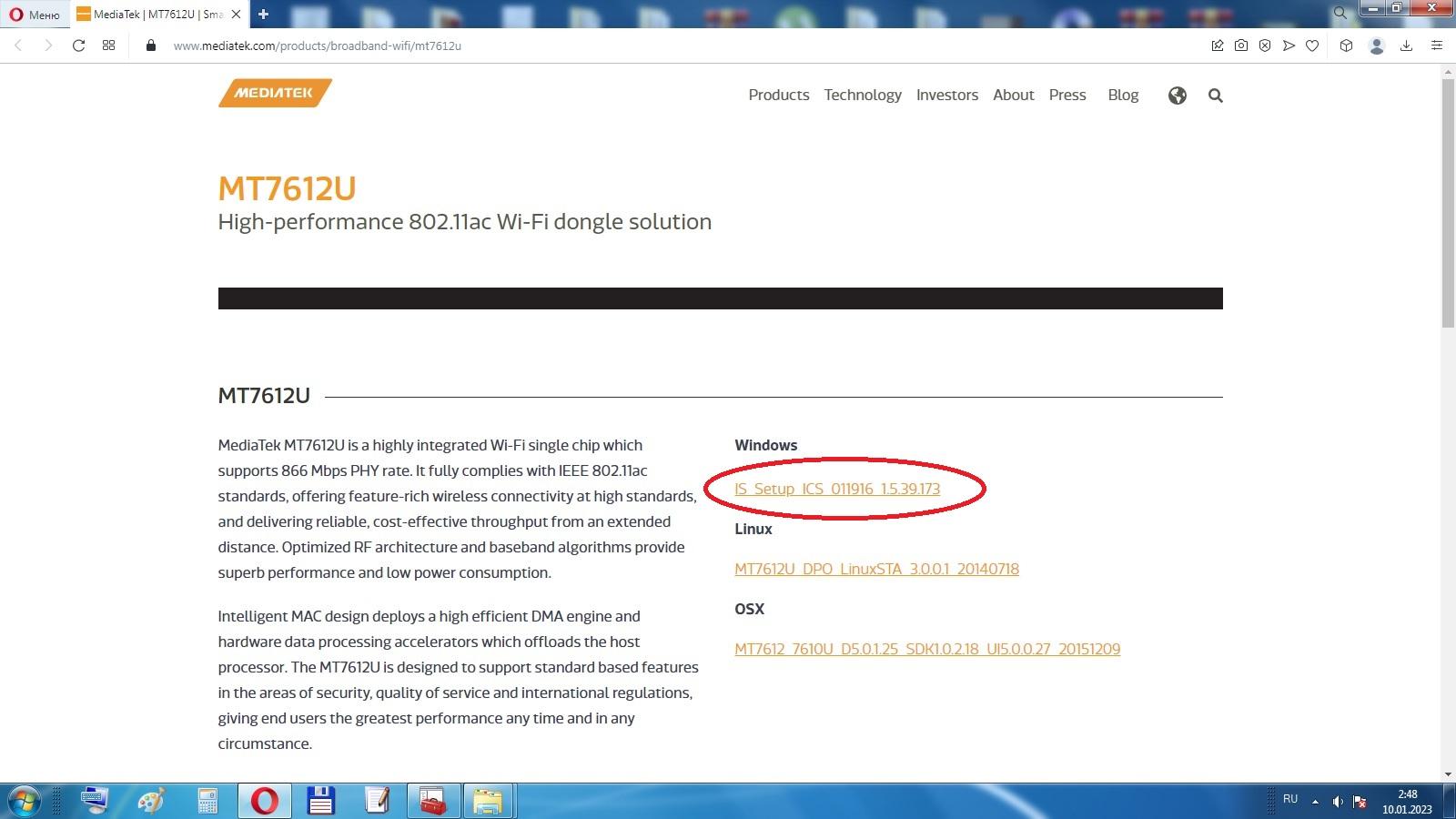

И есть на сайте производителя оборудования MediaTek драйвера на этот чип.
www.mediatek.com/products/broadband-wifi/mt7612u
Проходим по ссылке и качаем (или скачиваем инсталлятор драйвера на один из выше перечисленных адаптеров).
В этот раз распакованных драйверов найти не удалось - только один установочный фаил типа IS_Setup_ICS_011916_1.5.39.173.exe.

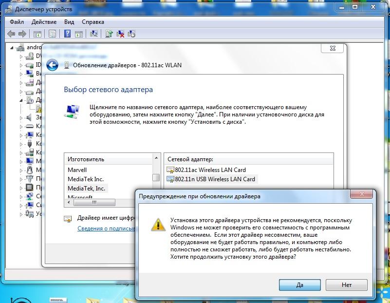

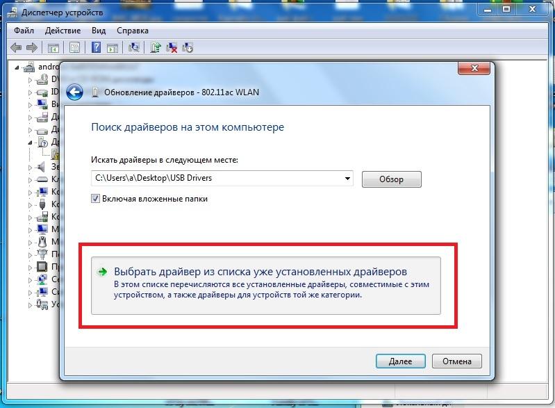

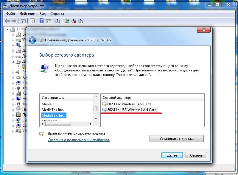

Произвести установку пакета IS_Setup_ICS_011916_1.5.39.173.exe в систему и дальше через диспетчер устройств, закрепить установленный драйвер за нужным устройством принудительно, обойдя VID и PID идентификаторы.
Через диспетчер устройств выбрать: Обновить драйверы=> Поиск драйверов вручную=> Выбрать драйвер из списка установленных драйверов=> Из списка выбрать тип устройства - Сетевые адаптеры=> Выбираем изготовителя сетевого адаптера MediaTek, Ink. и в этом же окне в соседней колонке выбрать сетевой адаптер 802.11n USB Wireless Lan Card=> Соглашаемся с предупреждением при обновлении драйвера=> Обновление програмного обеспечения для данного устройства завершено.

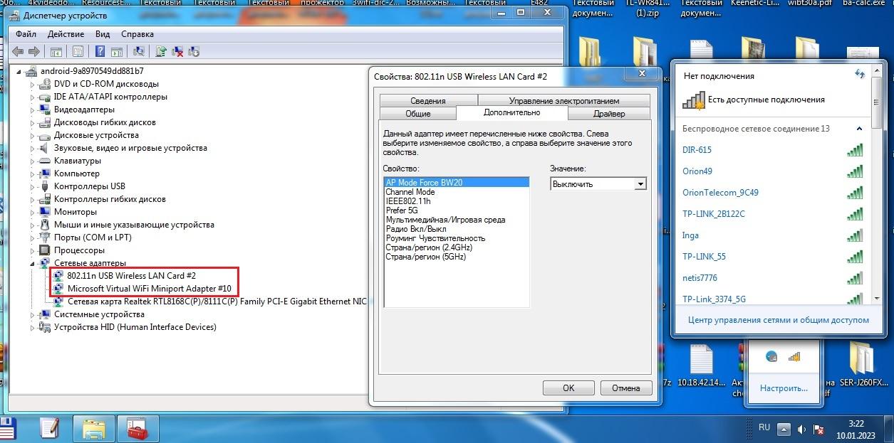

Когда драйвер установлен, в диспетчере устройств можуль отображается как 802.11n USB Wireless LAN Card.
После установки драйвера можно пользоваться WI-FI модулем. Так-же в диспетчере устройств, шелкаем по нашему оборудованию и при выборе Свойства=> Переходим на вкладку Дополнительно=> видим тонкие настройки адаптера.
Если модуль не заводиться - то нужно проверить - включена ли на компьютере служба WLANSVC Служба автонастройки WLAN (Панель управления=> Администрирование=> Службы=> Найти в списке: Служба автонастройки WLAN WLANSVC).

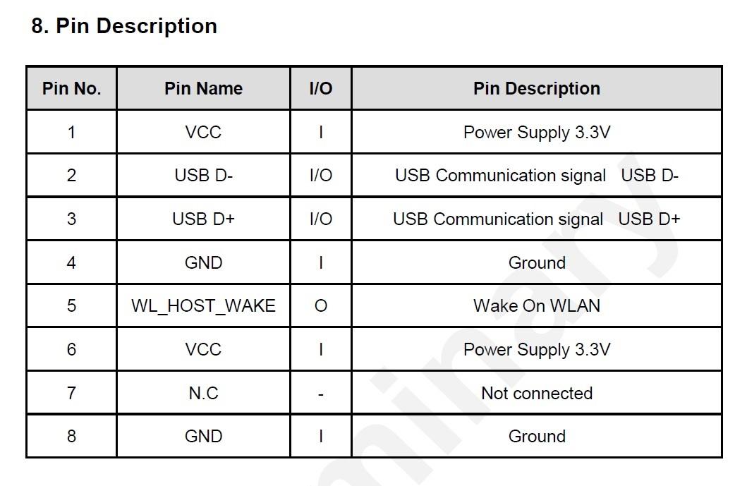

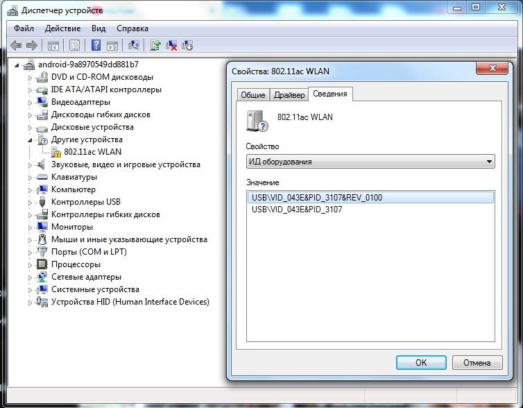

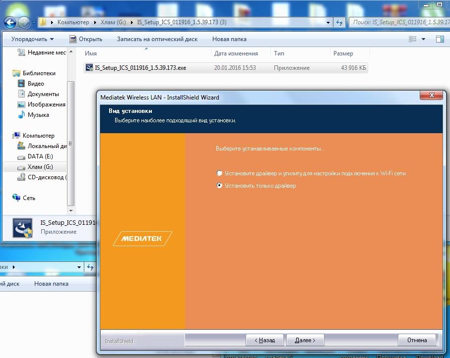

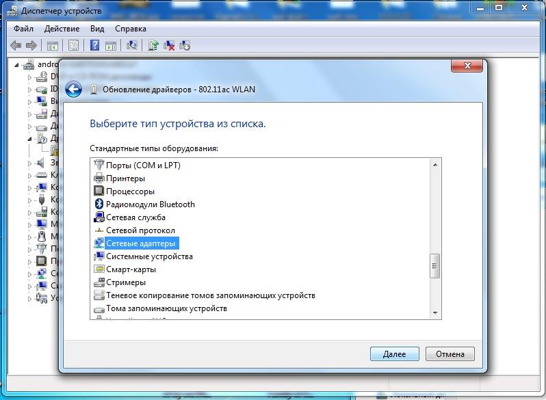

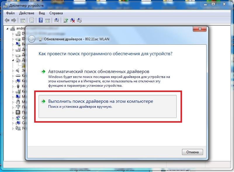

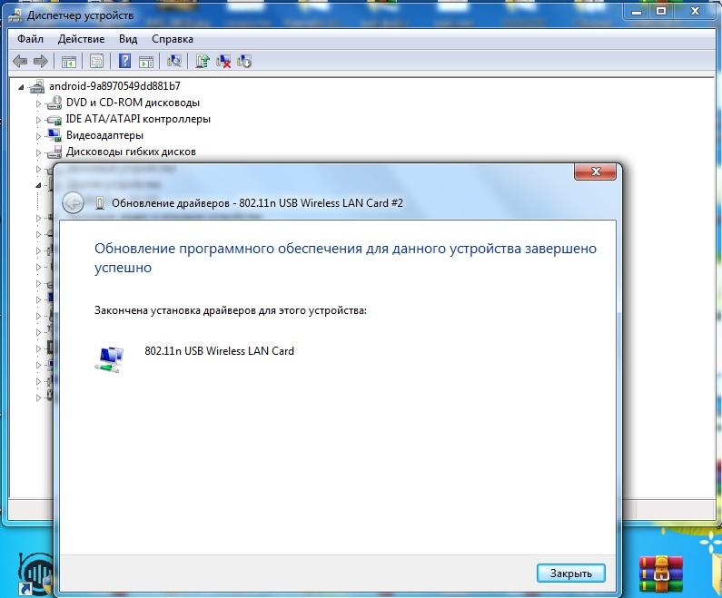

Займемся установкой драйверов.

Вариант 2 Для простых пользователей:
