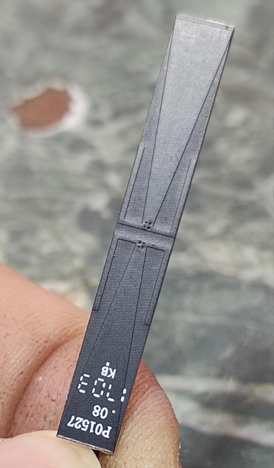

    кто нибудь сталкивался с таким типом антены,стоит в квадрокоптере dji mavic pro,частота 2.4ггц.интересно какие д.н. и к.у у этой антены,можно ли ее заменить на коаксиальный диполь
    Обыкновенный диполь на 2,4 и 5,8 гиг.
    Заменить на коаксиальный можно, но только на двух резонансную. Если Мавик не прошитый и работает только на 2,4 гига, то можно заменить на обычную "пипетку"(коаксиальную), работать будет так же.
      сомневаюсь что это обычный диполь,скорее всего дн будет как 8,вообще к.у. у pcb антен ниже чем у обычных штыревых?

        Ваше право! Доказывать что либо никому ничего не собираюсь...
