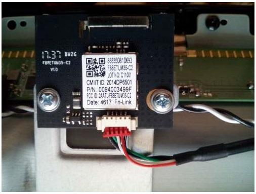

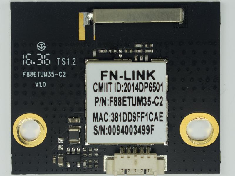

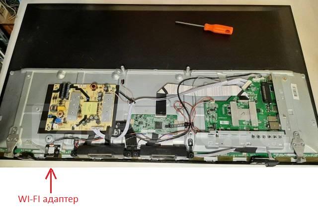

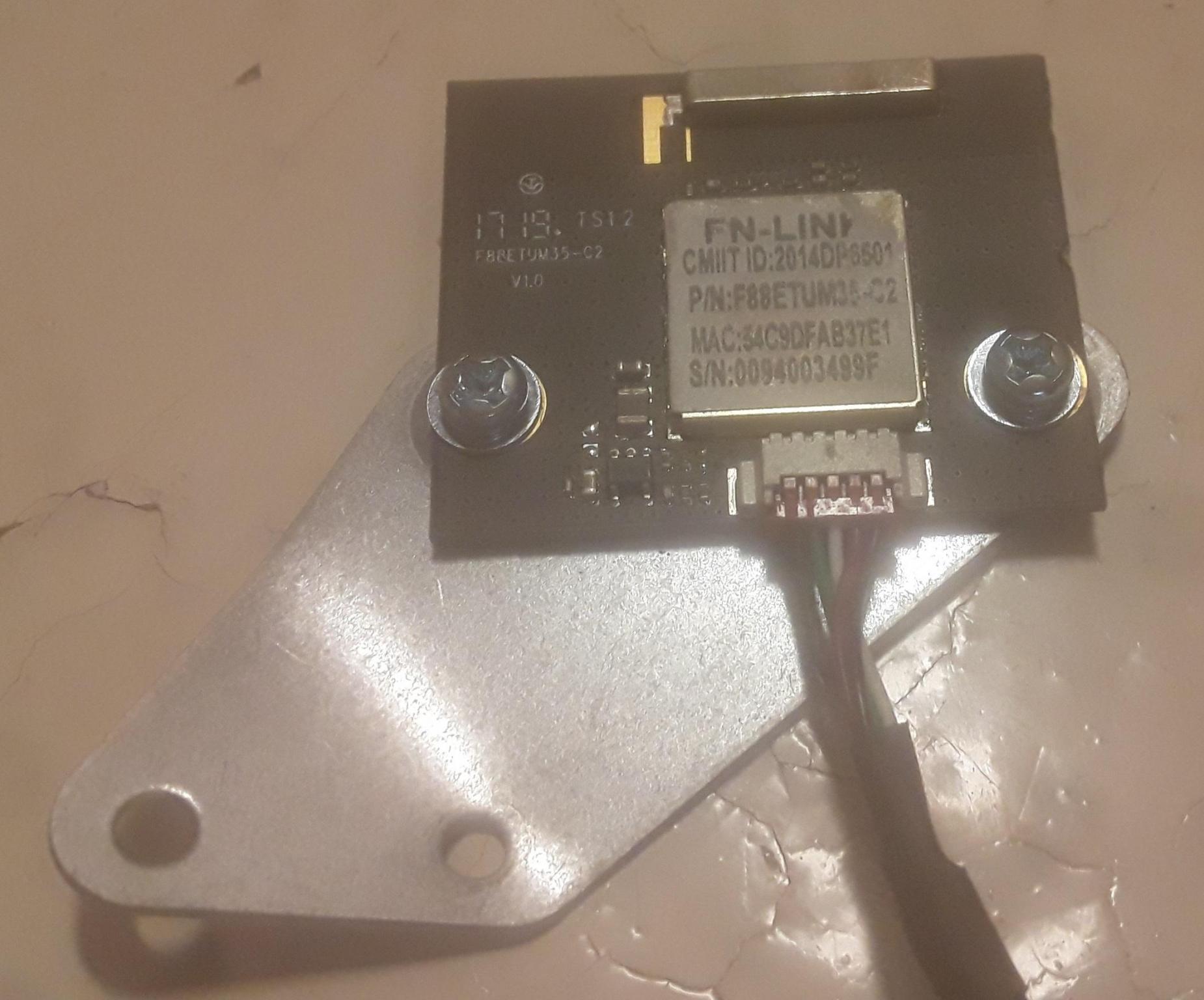

Попался Телевизор Telefunken TF-LED32S39T2S с разбитой матрицей. В нем был установлен модуль WI-FI F88ETUM35-С2.
Решил - подключить к ПК.

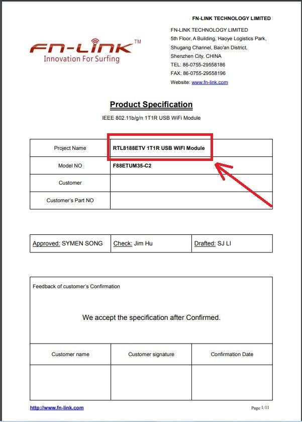

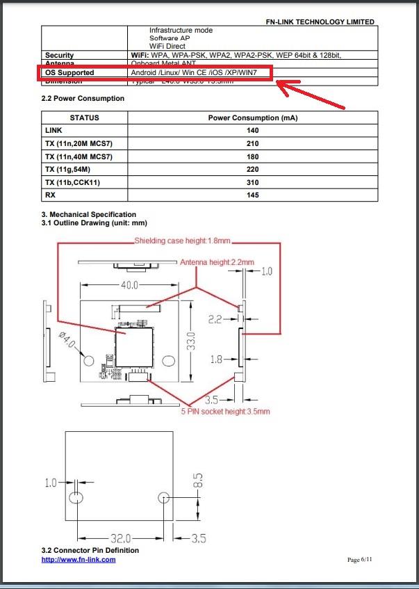

Скачал User Manual на этот модуль.
Из User Manual видим, что там установлен чип RTL8188ETV на 2,4Ггц.

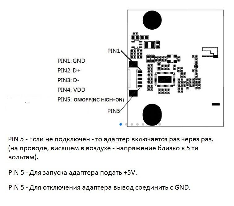

Так-же видим что в User Manual есть распиновка:
PIN1: GND
PIN2: D+
PIN3: D-
PIN4: VDD (+5V)
PIN5: ON/OFF (Высокий уровень = включение модуля; низкий уровень = отключение модуля).

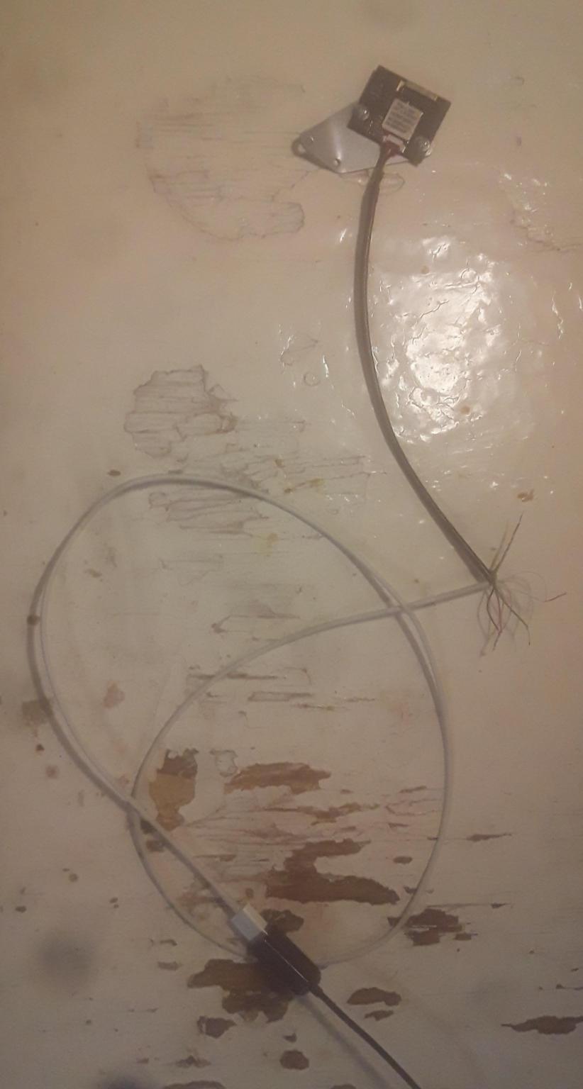

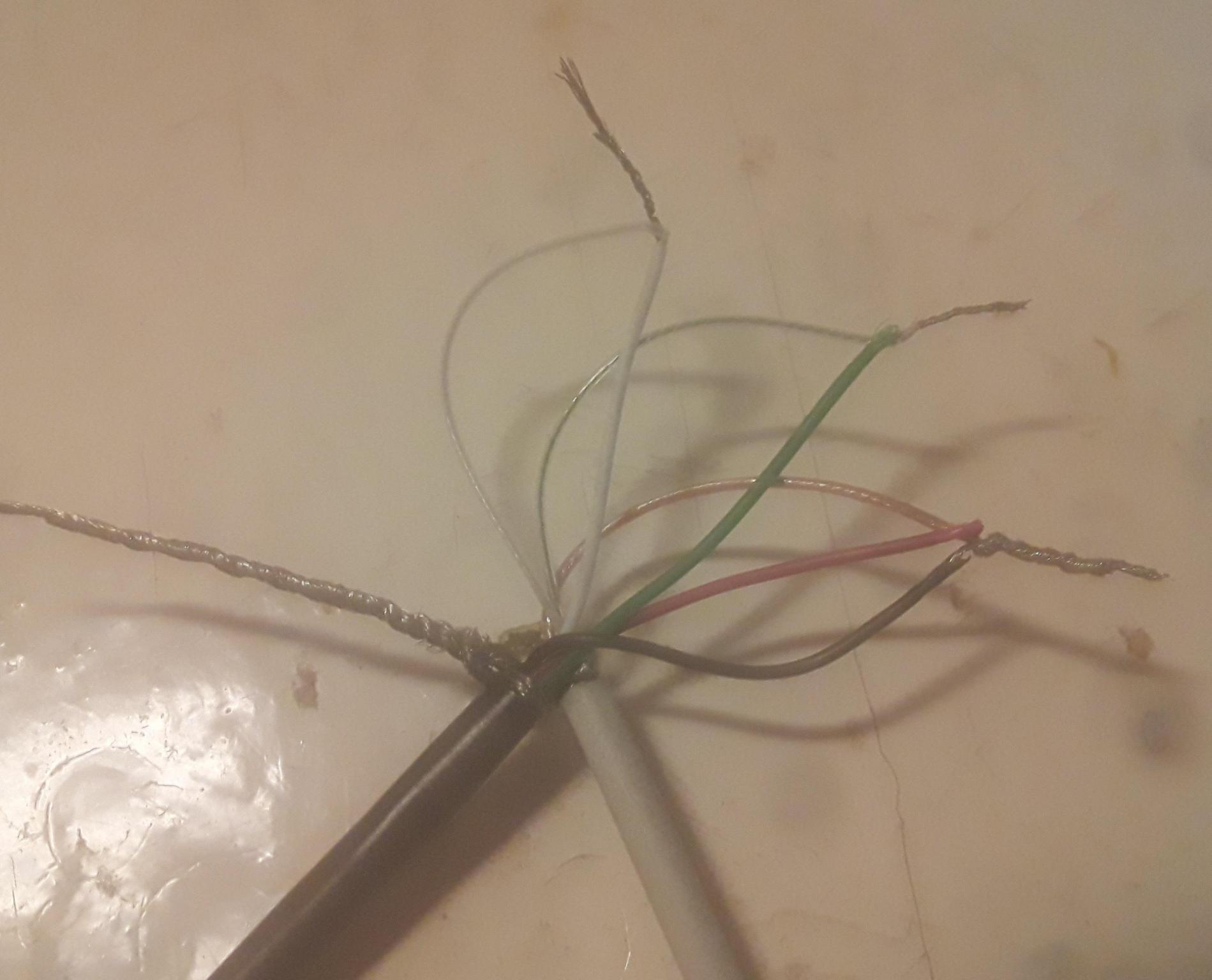

Подпаиваем USB штекер согласно распиновке.
Для запуска модуля на PIN5 подавать непрерывно +5V.
Для отключения модуля, провод PIN5 замкнуть накоротко с GND и удерживать непрерывно.
(На конце PIN5, если он висит в воздухе присутствует напряжение, чуть меньше 5 ти вольт - этот вывод соединен с чипом через резистор на плате).
Так же из User Manual видим, что модуль питается от +5 вольт и видим в списке поддерживаемую Windows 7.

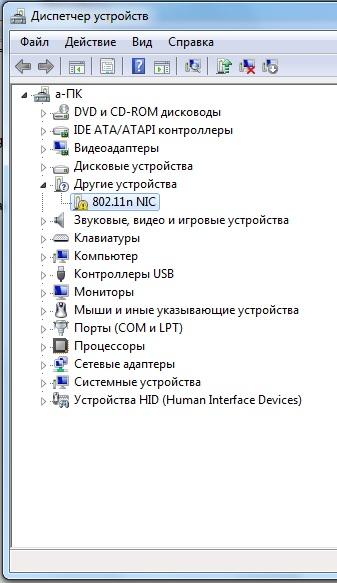

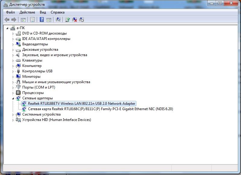

Подключил к ПК.
При верном подключении без драйверов - в диспетчере устройств, имя устройства должно быть: 802.11n NIC.
Если отображается как Unknown Device (Неизвестное устройство), то поменять местами выводы PIN2: D+; PIN3: D-.
В диспетчере устройств он определялся как:
USB\VID_0BDA&PID_0179&REV_0000
По Запросу в интернете по данным идентификаторам сразу выдало драйвера на RTL8188ETV WLAN_Realtek_USB_1030.6.1201.2015.

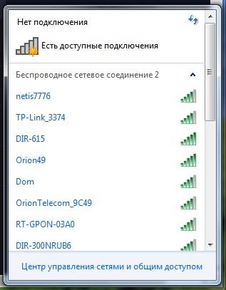

Произвел вручную установку данного драйвера через диспетчер устройств. Модуль определился как: Realtek RTL8188ETV Wireless LAN 802.11n USB 2.0 Network Adapter.
Даже не пришлось в этот раз, изменять идентификаторы VID и PID в информационном файле драйвера.
По данной технологии можно подключать другие Wi-FI модули не только от неисправных / разбитых телевизоров Telefunken но и телевизоров других марок. Наличие аббревиатуры Smart TV и наличие разъема LAN Ethernet будет косвенно говорить, что в данной модели телевизора на 90% присутствует Wi-FI встроенный модуль / адаптер.
Они могут быть комбинированные (вай фай и блютуз на единой плате), или быть отдельными устройствами.
Если модуль не заводиться - то нужно проверить - включена ли на компьютере служба WLANSVC Служба автонастройки WLAN (Панель управления=> Администрирование=> Службы=> Найти в списке: Служба автонастройки WLAN WLANSVC).
