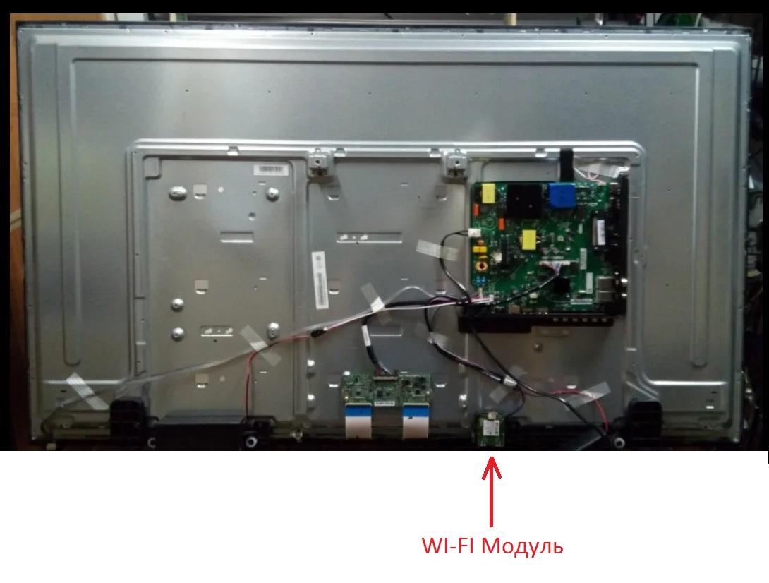

Попался Телевизор DEXP F49D8200H с разбитой матрицей. В нем был установлен модуль WI-FI ZDWFM2402.
Решил - подключить к ПК.

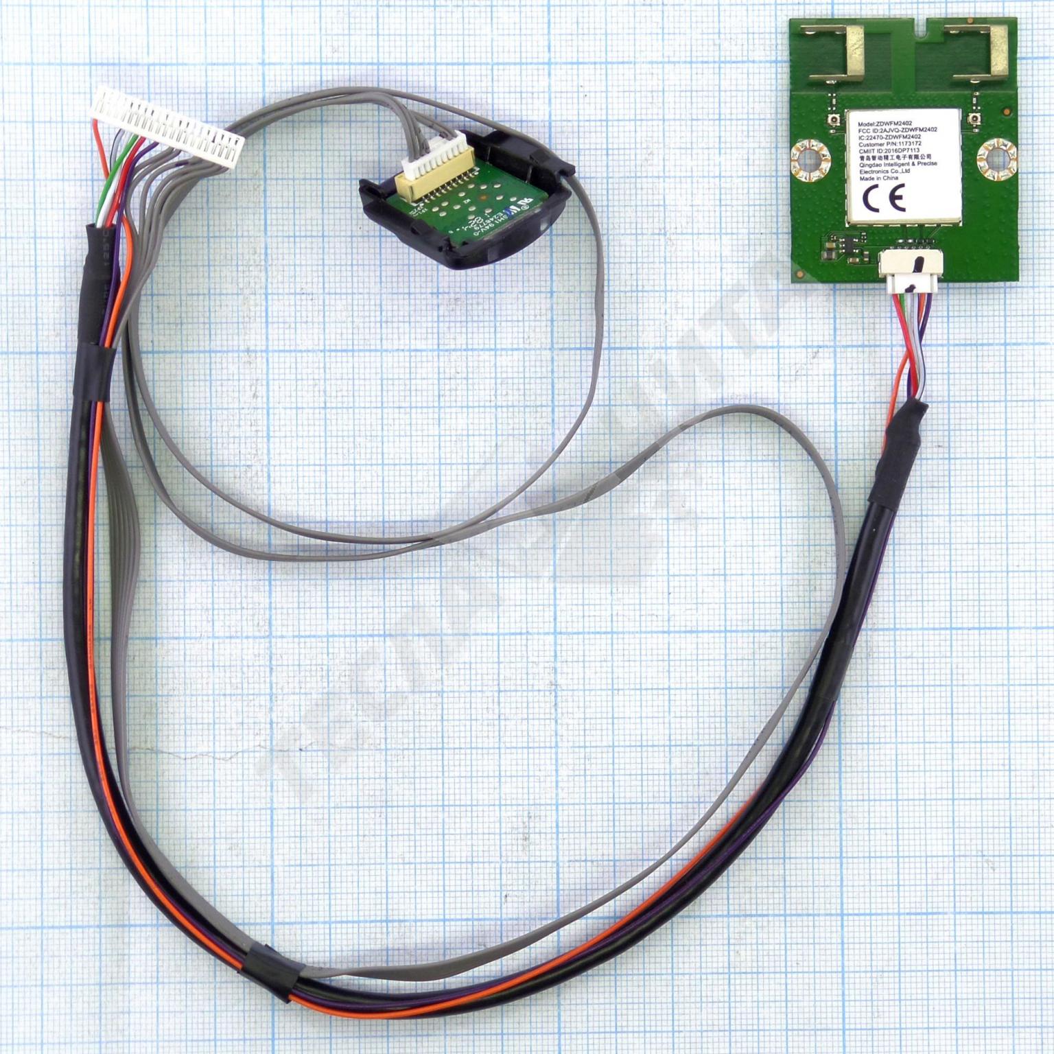

Скачал User Manual на этот модуль.
Из User Manual видим, что там установлен чип MediaTek MT7603UN на 2,4Ггц.
Так-же видим что в User Manual есть распиновка:
PIN1: VCC (+5V)
PIN2: DM USB D-
PIN3: DP USB D+
PIN4: GND
PIN5: Wake on Сигнал о пробуждении (запуске) модуля. (Не используется).
PIN6: Reset Сброс модуля. (Не используется).

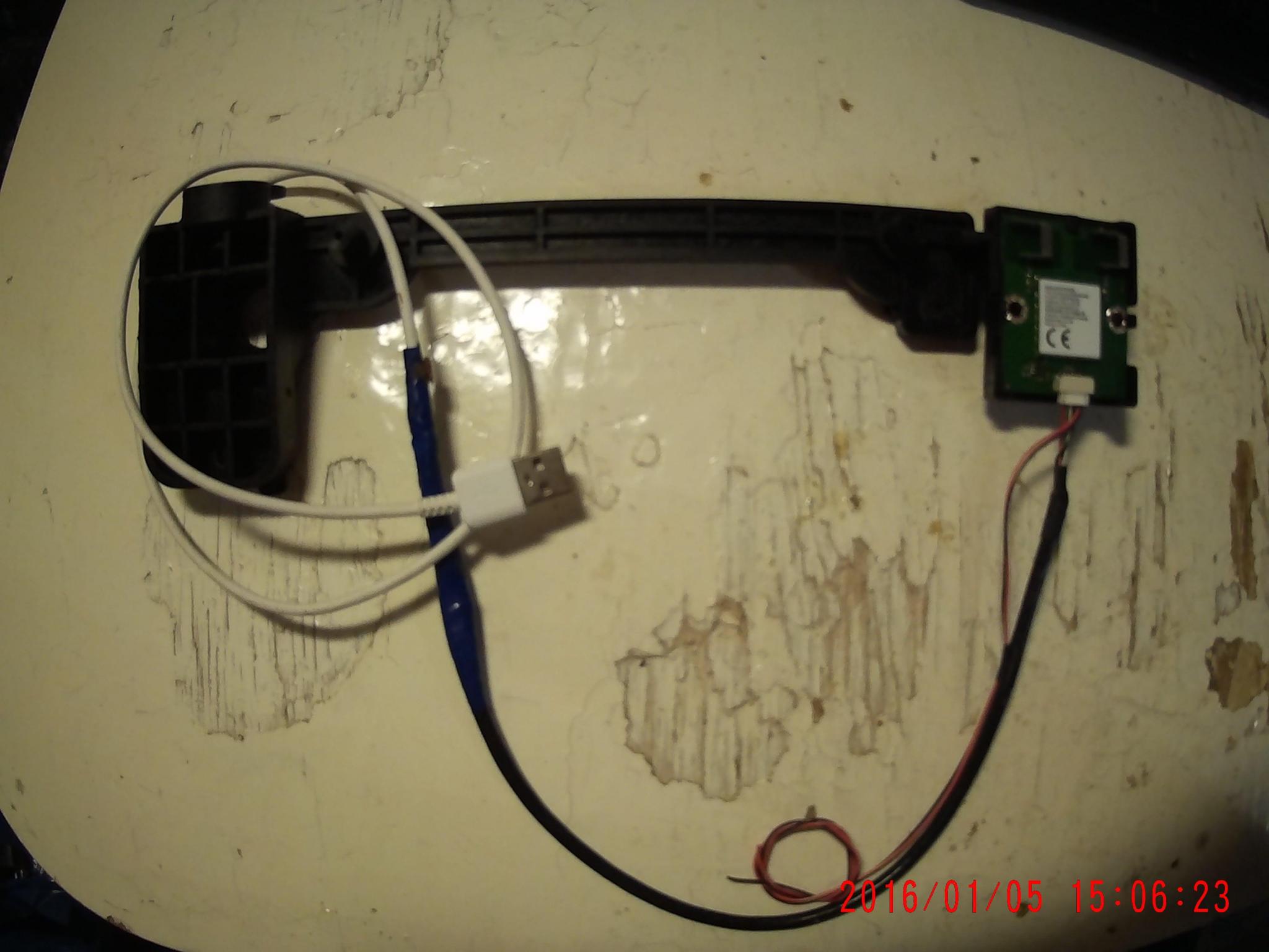

Подпаиваем USB штекер согласно распиновке, PIN5 и PIN6 оставляем в воздухе.
Так же из User Manual видим, что модуль питается от +5 вольт.

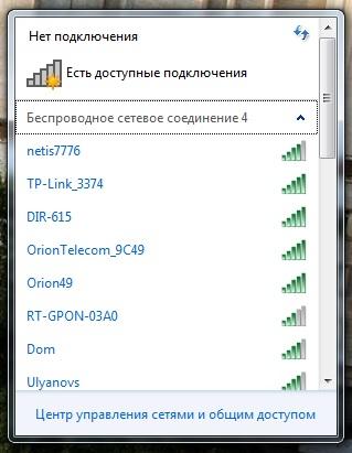

Подключил к ПК.
При верном подключении без драйверов - в диспетчере устройств, имя устройства должно быть: 802.11 n WLAN.
Если отображается как Unknown Device (Неизвестное устройство), то поменять местами выводы PIN2: DM USB D-; PIN3: DP USB D+.
В диспетчере устройств он определялся как:
USB\VID_0E8D&PID_7603&REV_0001
По Запросу в интернете по данным идентификаторам сразу выдало драйвера на mediatek-mt7603u-setup.
Произвел установку данного установочного файла. Модуль определился как: 802.11n USB Wireless LAN Card.
Даже не пришлось в этот раз, изменять идентификаторы VID и PID в информационном файле драйвера и/или указывать на драйвер вручную в диспетчере устройств.
