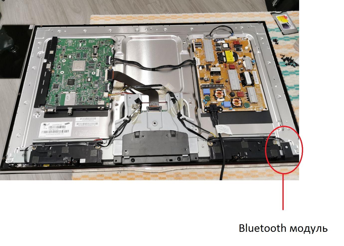

Попался телевизор Samsung UE32D6100SW 3D SMART TV Full HD с разбитой матрицей. В нем был установлен модуль блютуз.
Решил использовать модуль Bluetooth - подключить к ПК.
ТАм установлен WIBT20 BN96-17107B

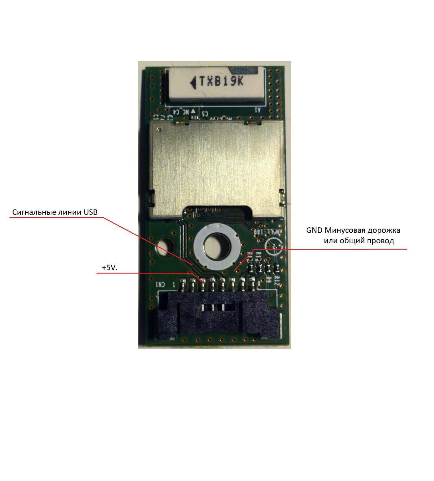

При внешнем осмотре платы модуля блютуза, по факту оказалось, что установлен разъем на 8 выводов, а не на 7, как указано в мануале, поэтому пришлось открыть черный пластиковый корпус и осмотреть плату.
Достаем мультиметр, включаем на диодную прозвонку и ставим красный щуп на металлический экран чипа, а черным тыкаем на пины раъема. Видим на плате две дорожки, идущие к чипу.
Убеждаемся о примерно одинаковом падении напряжения (одинаковые показания на дисплее мультиметра) на этих дорожках - это выводы USB.
Самая широкая дорожка на плате - это общий провод GND или минус - она соединяется накоротко с металлическим экраном и железками по краям раъема. Дальше вызванием на какой пин разъема идет один из выводов линейного стабизатора из 5V в 3,3V на плате.
Остальные выводы отвечают за сброс модуля, синхронизацию с 3D очками, а PIN1 - вообще неивестно за что отвечает, но можно скачать Service Manual на телевизор или на шасси телевизора и посмотреть часть распиновки раъема, там (возможно как вариант - сигнал WAKE о пробуждении модуля).
Так как нам требуется только 4 вывода из 8 ми - даже смысла нет пытаться проверять остальное.
Блютуз WIBT20 BN96-17107B распиновка по USB:
1 Не используем.
2 Не используем.
3 Питание +5V.
4 USB D-
5 USB D+
6 GND Минус питания.
7 Не используем.
8 Не используем.

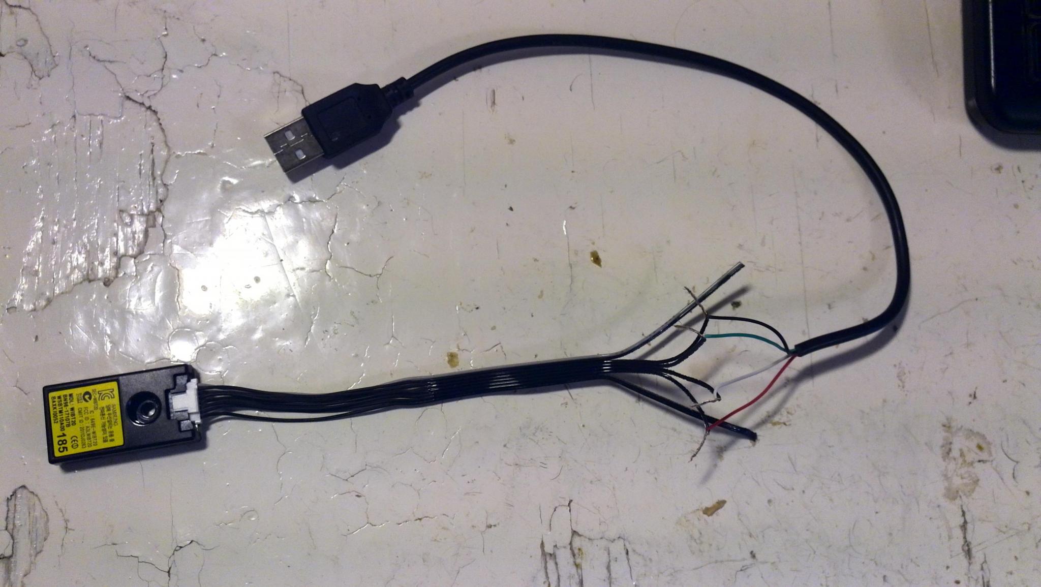

Подсоеденил скруткой к фишке USB кабель для пробного запуска и подключил к ПК.

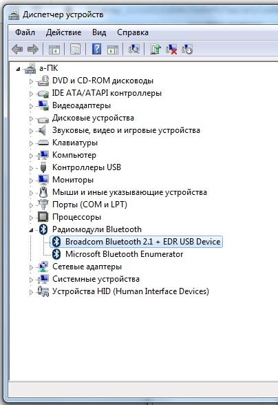

По подключению: Если кабель подсоединен верно, то в диспетчере устройств - имя устройства должно отображаться как BCM2046B1 (Это при условии что драйвера не установлены).
Если отображается как Unknown Device (Неизвестное устройство), то поменять местами выводы №4 usb D-; №5 usb D+.
В диспетчере устройств он определялся как:
USB\VID_0A5C&PID_2046&REV_0112
На запрос в интернете сразу нашелся подходящий драйвер, что по названию чипа BCM2046, что по идентификаторам оборудования VID_0A5C&PID_2046.

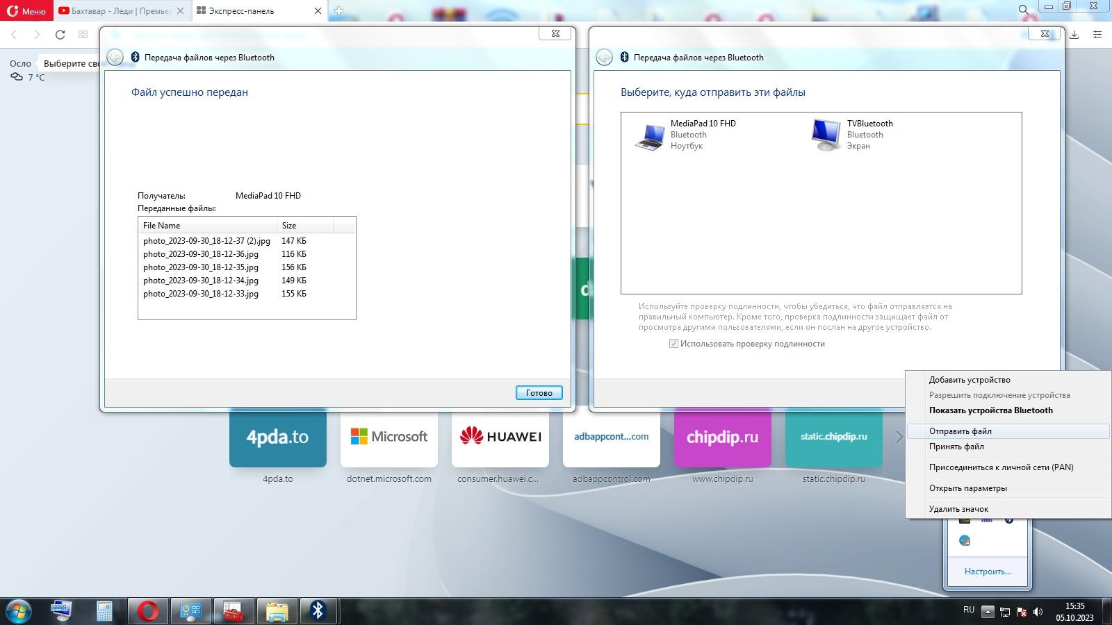

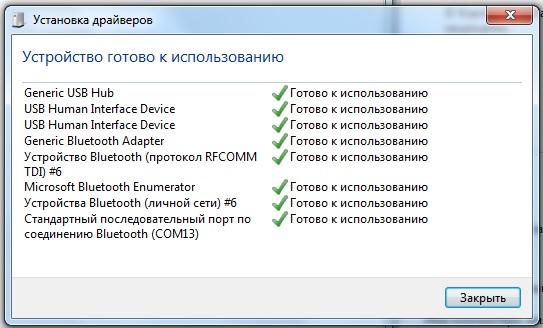

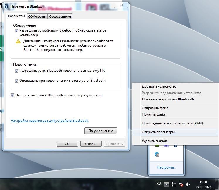

Установил все драйвера. Соединился с телефоном. (в зависимости от марки телефона потребуется еще искать дополнительные драйвера - будут вылазить в диспетчере устройств), для смартфона на андроиде потребуется еще установка на андроид и виндовс программы MyPhoneExplorer (хотя можно и без нее). Работает, файлы качаются.
1 Не используем.
2 Не используем.
3 Питание +5V.
4 USB D-
5 USB D+
7 Не используем.
8 Не используем.
