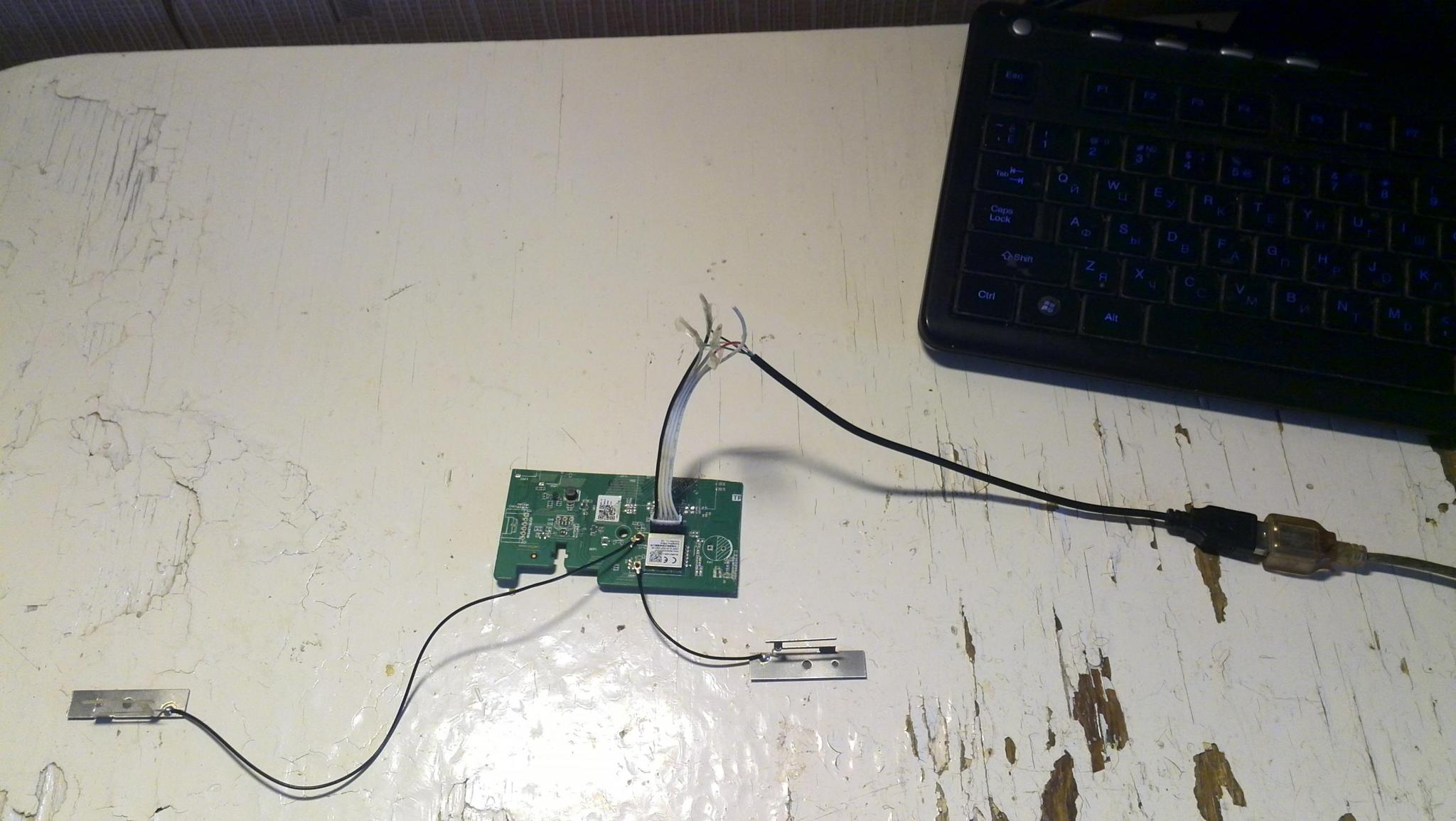

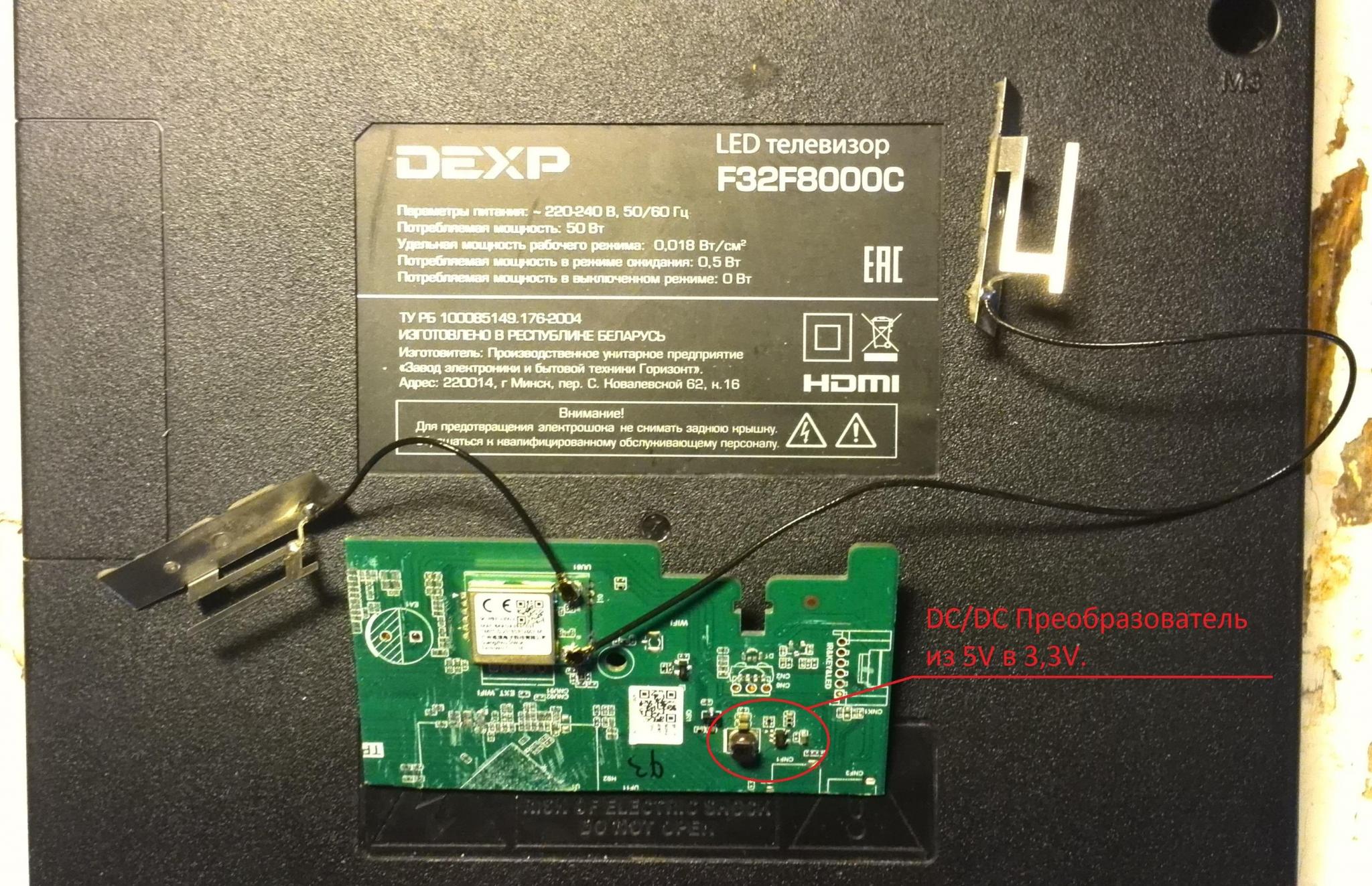

Комбо модуль WI-FI от телевизора Dexp F32F8000C.к компьютеру. Модуль ski.wb8723du.2.

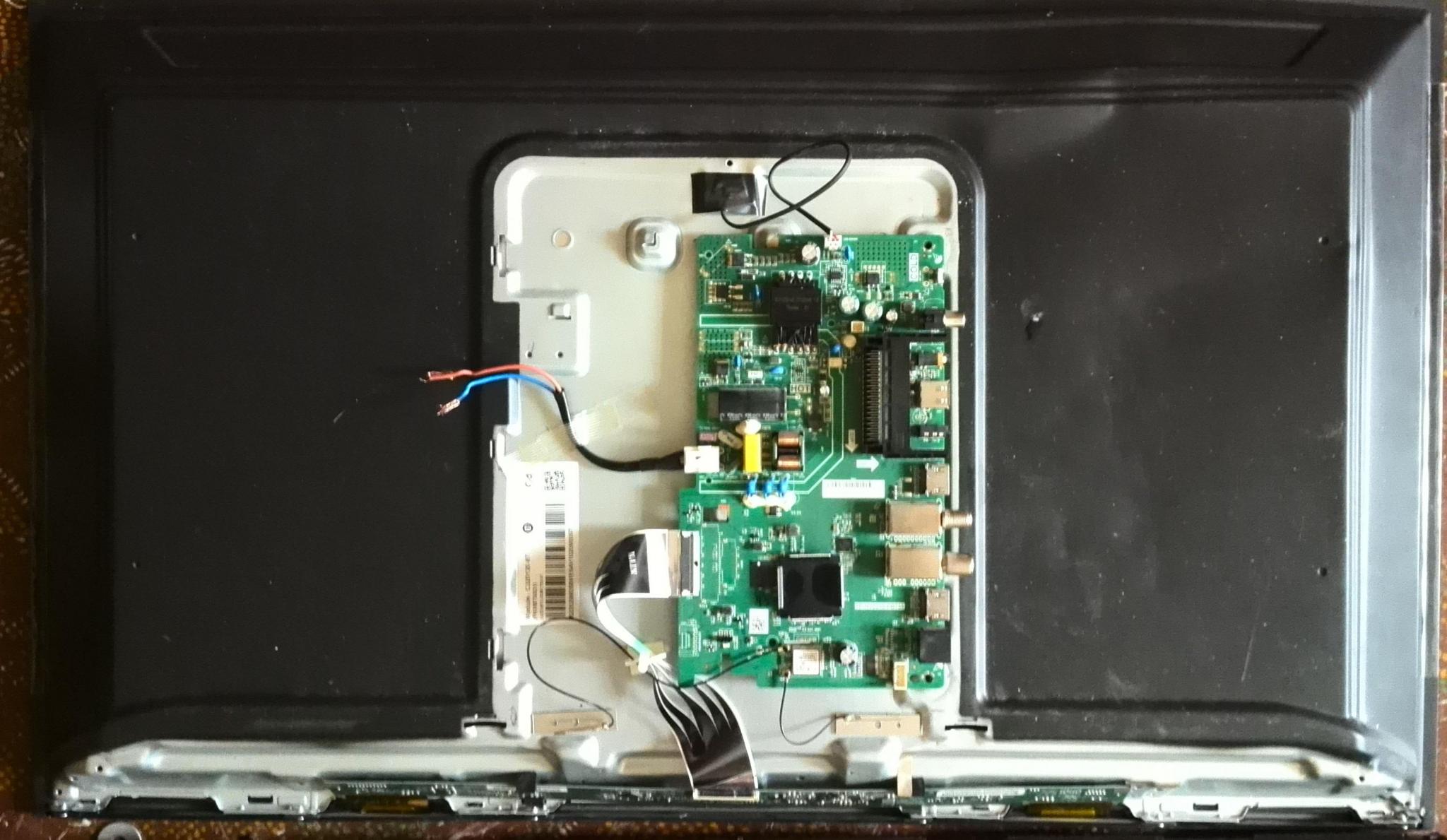

    Очередной бесплатный вай фай адаптер из телека с разбитой матрицей.

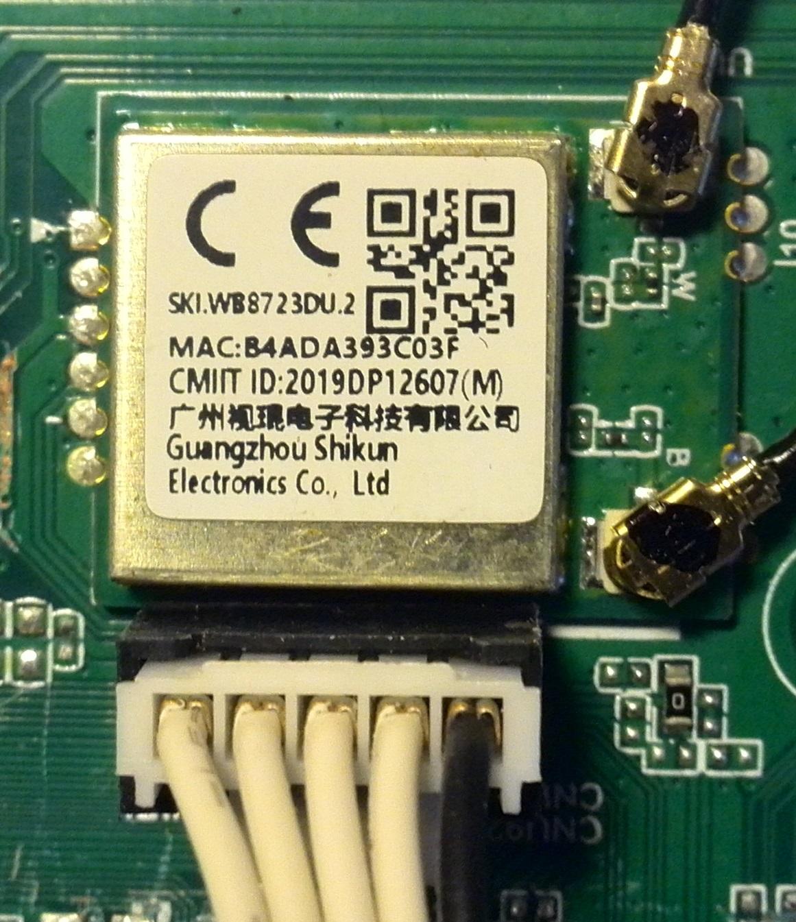

    Телек Dexp F32F8000C. Модуль ski.wb8723du.2

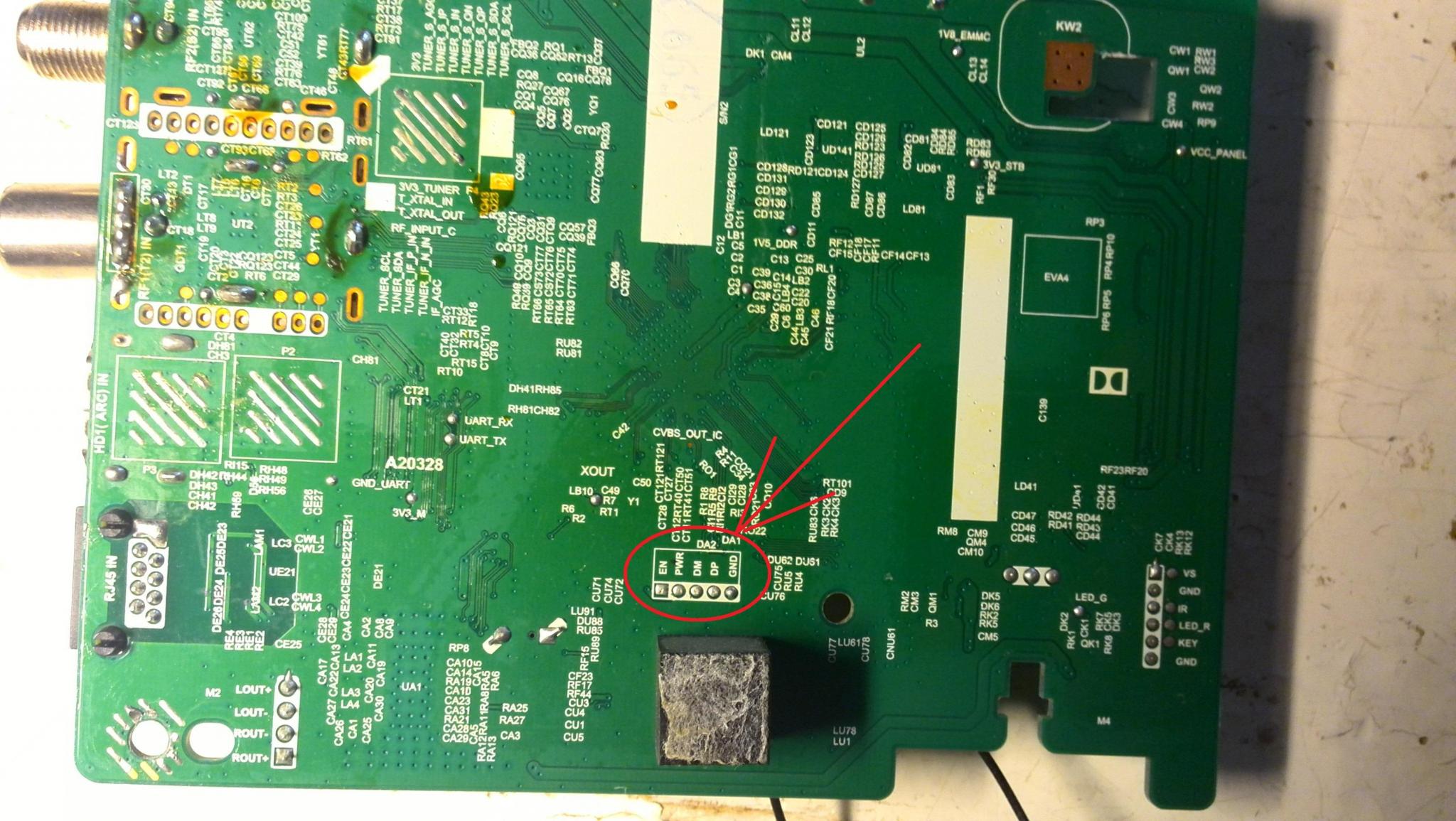

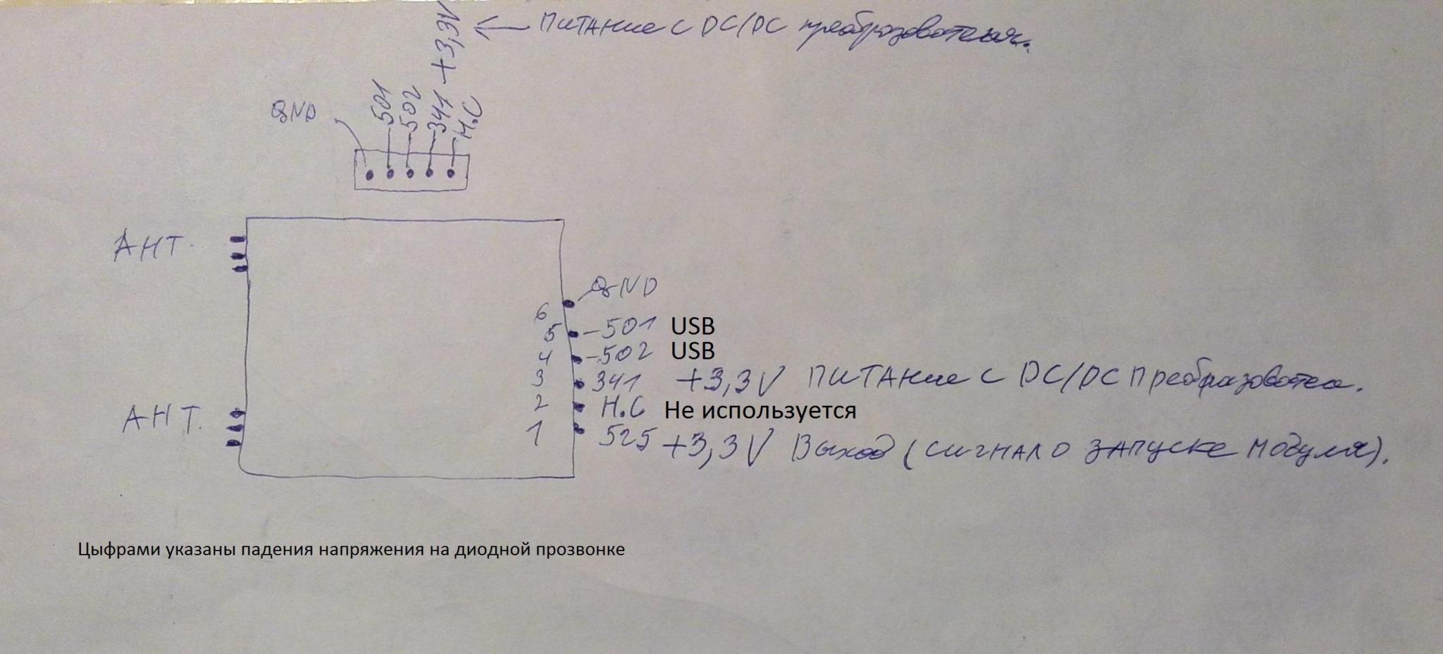

    Распиновок на модуль найти не удалось.
    Методика такая:
    Берем мультиметр, ставим на режим диодной прозвонки, красный щуп ставим на экран чипа и черным щупом проходим по пинам. Записываем падения напряжения.
    там где звониться - накоротко это земли (минус питания или общий провод GND). Там где падения напряжения одинаковые на двух рядом стоящих пинах, это шина USB.
    Дальше включаем разбитый телек в сеть и замеряем напряжения на пинах. Видим что на двух пинах присутствует одинаковое напряжение.
    Отключаем телек из розетки, один щуп ставим на пин, на котором было 3,3V. В режиме прозвонки мультиметром ищем, откуда идет питание и находим DC/DC преобразователь.
    Второй пин на котором было 3,3V, это сигнал, что модуль находиться в работе (выход).

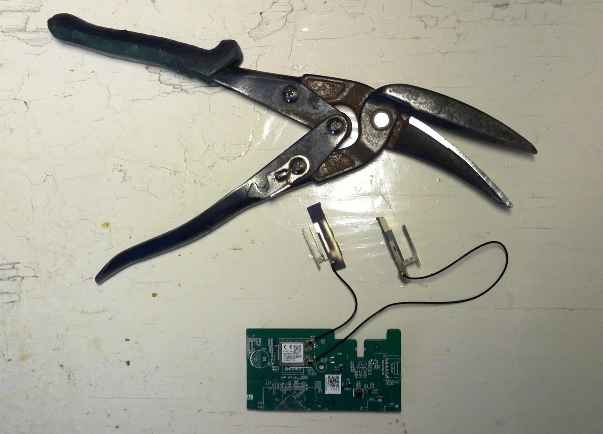

    Берем ножницы по металлу и варварски отрезаем кусок платы с модулем и DC/DC преобразователем. Удаляем лишние элементы с платы.
    Видим, что рядом с модулем есть нераспаянное место под разъем. При вызванивание выясняем, что пины разъема идут напрямую на модуль.
    Устанавливаем разъем, разрываем дорожку от разъема до модуля (что бы случайно не подать 5 вольт либо используем пин с маркировкой EN).
    Кидаем перемычку от разъема ко входу DC/DC преобразователя.
    Подпаиваем провод USB.
    Втыкаем в комп.

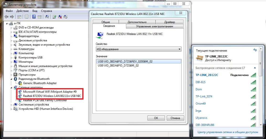

    Модуль ski.wb8723du.2 модель чипа под экраном понятна из названия 8723.
    Realtek WI-FI + BT 4.2 адаптер Realtek RTL 8723 DU 150Mbs
    Такой чип устанавливается в адаптер марки: WiFi+Bluetooth USB модуль MantisTek® WA150.
    На борту имеются три устройства:
    Составное USB устройство (USB Хаб или концентратор) (Драйвера ставяться автоматически).
    USB\VID_0BDA&PID_D723&REV_0200
    Wlan
    802.11n WLAN Adapter
    USB\VID_0BDA&PID_D723&REV_0200&MI_02
    USB\VID_0BDA&PID_D723&MI_02
    Блютуз
    Bluetooth Radio
    USB\VID_0BDA&PID_D723&REV_0200&MI_00
    USB\VID_0BDA&PID_D723&MI_00
    Драйвера на WLAN подошли отсюда:
    и спокойно ищутся по идентификаторам.
    https://driver.ru/Search/USB%5CVID_0...V_0200%26MI_02
    0002-Realtek_WindowsDriver_1030.25.0701.2017.zip
    и WI-FI заработал.

    Обратная сторона платы. Перымычка на вход DC/DC преобразователя.
