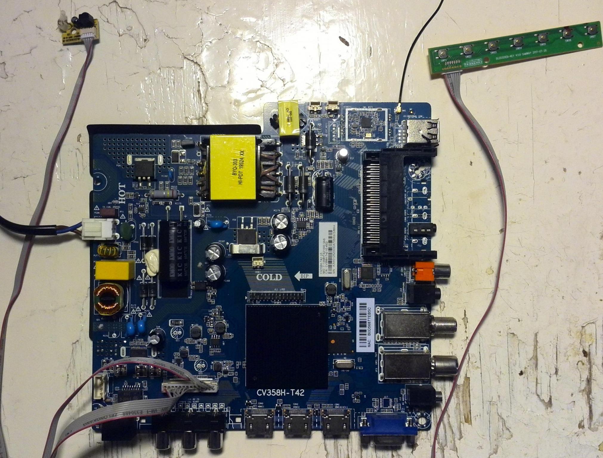

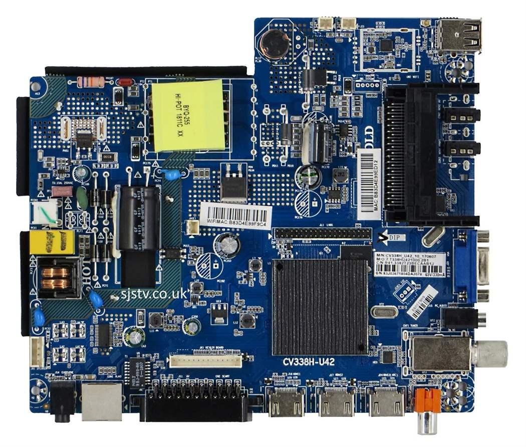

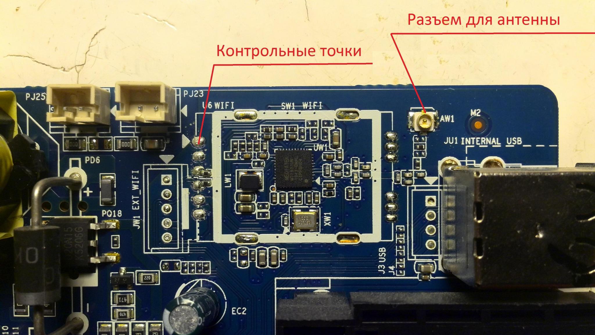

MAIN CV358H-T42
MT7601 этот чип стоит во многих китайских свистках и штука довольно таки чувствительная.

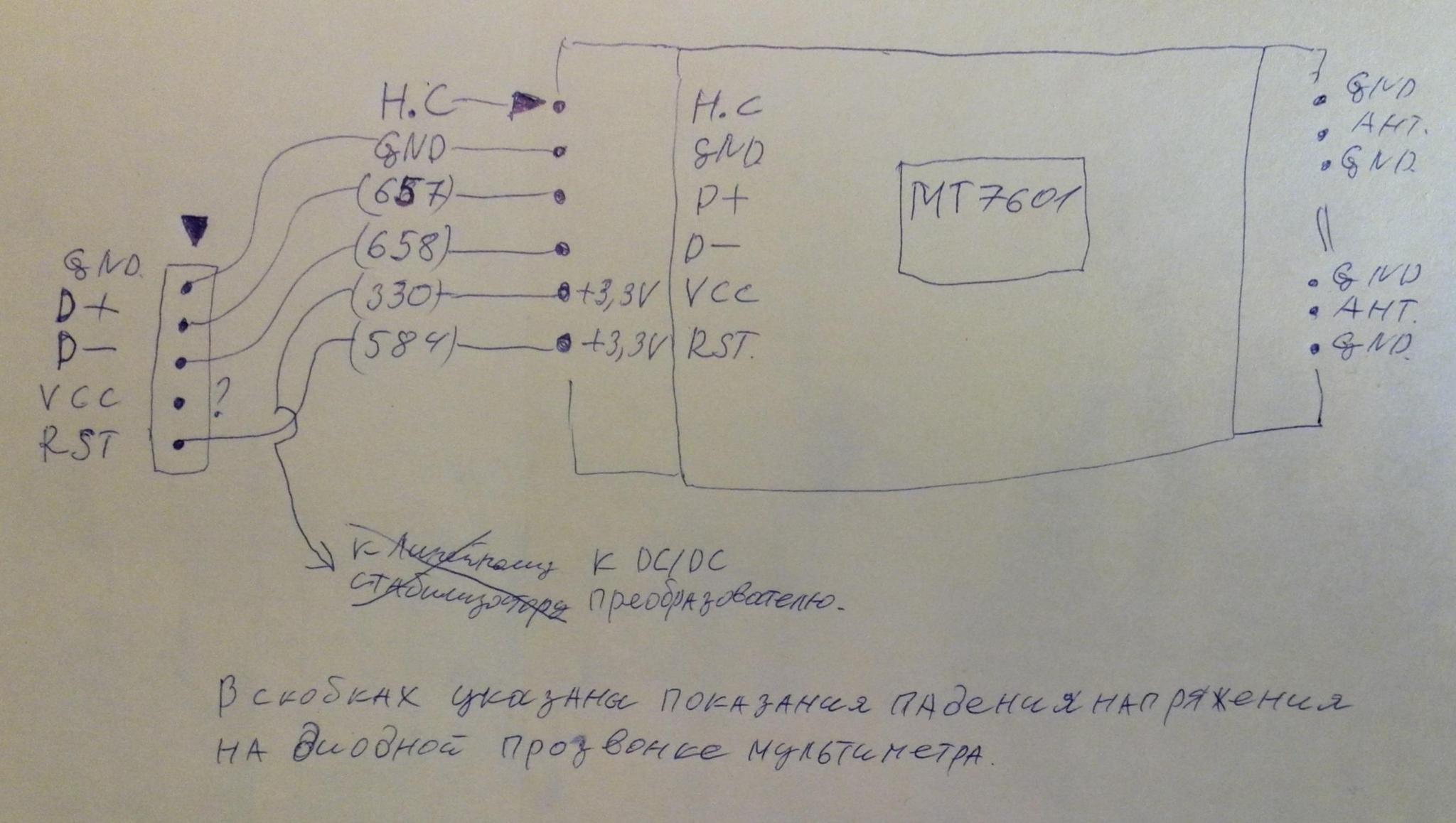

Ставим мультиметр в режим диодной прозвонки, ставим красный щуп на корпус или минус питания, или на металлические части любого из разъемов.
В выключенном состоянии, черным щупом проходим по контрольным точкам, рядом с чипом и записываем показания падения напряжения на листок.
Так же вызванием совпадение контрольных точек с пинами нераспаянного разъема (посадочного места под разъем на плате).
Пины разъема как правило подписаны.
Там где показания падения напряжения примерно одинаковые - это шина USB.
Накоротко звониться GND - это минус питания.
Включаем телек, меняем щупы местами, ставим черный щуп на корпус или минус питания, или на металлические части любого из разъемов,
красным щупом проходим по контрольным точкам и записываем показания напряжения на листок. Понимаем, что модуль питается от напряжения 3,3V.
Находим на плате телека (вызваниваем по дорожкам) DC/DC преобразователь 5V to 3,3V и понимаем, что он слишком далеко (по диагонали ближе к другому углу платы - стоит одна из 5 ти ножечных мелких микросхем). Будем питать от других источников.

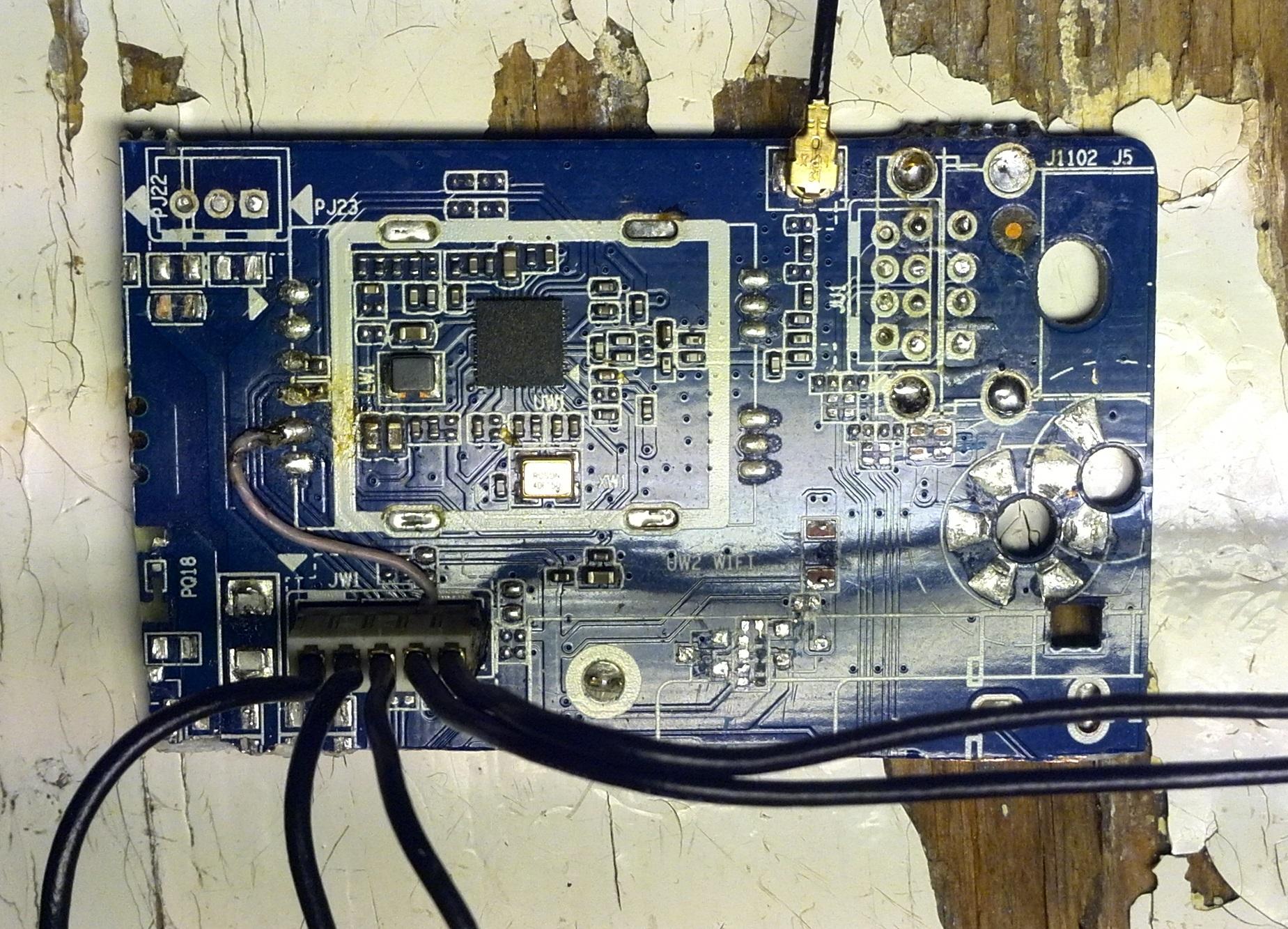

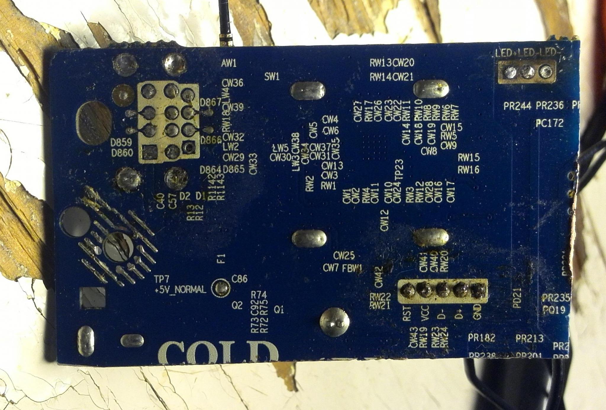

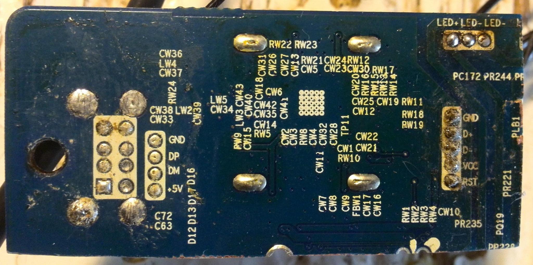

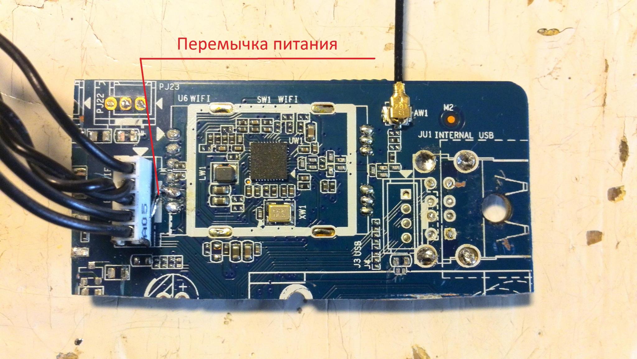

Выключам телек, берем ножницы по металлу и варварски, но очень внимательно, что бы не задеть близкие к чипу и стоящие чуть в стороне от очерченной белой границы элементы и дорожки на плате, которые могут иметь отношение к вай фай чипу.
Выпаиваем ненужные разъемы, и вырываем элементы соединенные с ними дорожками.
Со стороны отверстия, там где стоял разъем - если посмотреть по фото - плату можно урезать еще на 13 мм (если требуется).
Напильником выравниваем края, что бы не было случайных межслойных замыканий на плате.

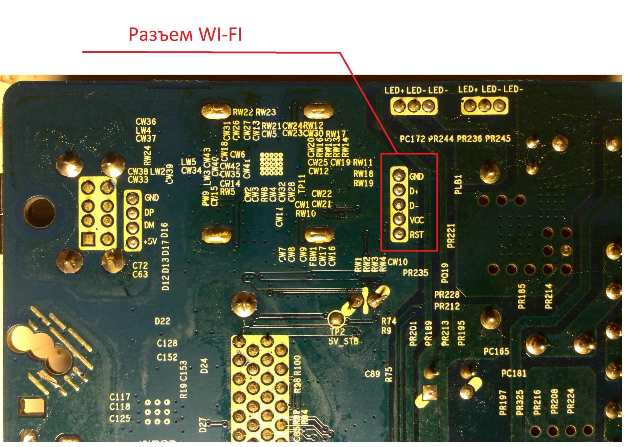

Задествуем выводы на плате:
GND
D+
D-
VCC
Подпаиваем кабель USB, подаем питание через лилейный стабилизатор 5V to 3,3V (например 1117).
Кидаем перемычку от пина VCC, разъема до контрольной точки, куда приходило основное питание.

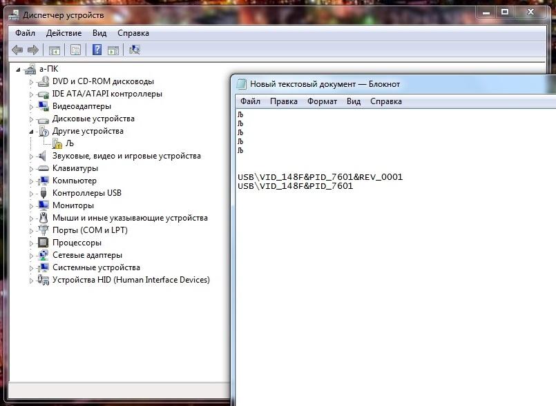

Подключаем к компу и видим в диспетчере устройств Unknown Device (Неизвестное устройство).
Замена кабеля на экранированный, укорачивание по длине, замена местами выводов D+ и D- не помогало.
RST ведь еще есть... Подал напряжение питания 3,3V на вывод RST (RESET) и модуль запустился. В модулях, которые я подключал до этого, подача питания на контакт RST не требовалась, видать это напряжение формировалось за счет резисторов обвязки чипа.
В диспетчере устройств, в названии высветилась буква "Љ" - как то странно он определился. Промелькнули мысли, что сюрпризы на этом не закончатся и не ошибся.
Идентификаторы оборудования:
USB\VID_148F&PID_7601&REV_0001

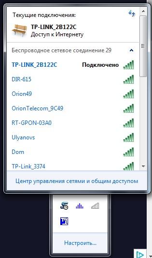

Установил драйвера, появились wi-fi сети.

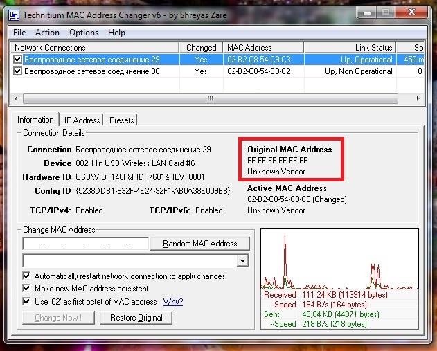

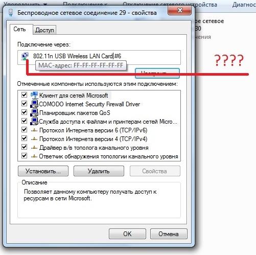

Зашел в Панель управления\Сеть и Интернет\Сетевые подключения => свойства сетевого адаптера => Навел курсор на имя адаптера и высветился MAC адресс FF-FF-FF-FF-FF-FF
Зашел в Панель управления\Сеть и Интернет\Сетевые подключения => свойства сетевого адаптера => настроить => вкладка "дополнительно"; и не обнаружил графу "Сетевой адрес".
Видно, что вшит в чип аппаратный адрес FF-FF-FF-FF-FF-FF, а необходимый адрес уже подставляет прошивка телевизора.
Меняем МАК адрес на рамдомный:
Скачиваем утилиту TMAC v6 Technitium MAC Address Changer, открываем и видим такую же картину.... нажимаем на кнопку "Random MAC Address" и затем кнопку "Change Now !".
Вернул у роутера старые настройки защиты сети и попробовал снова подключиться.
Только после всего этого все заработало.
