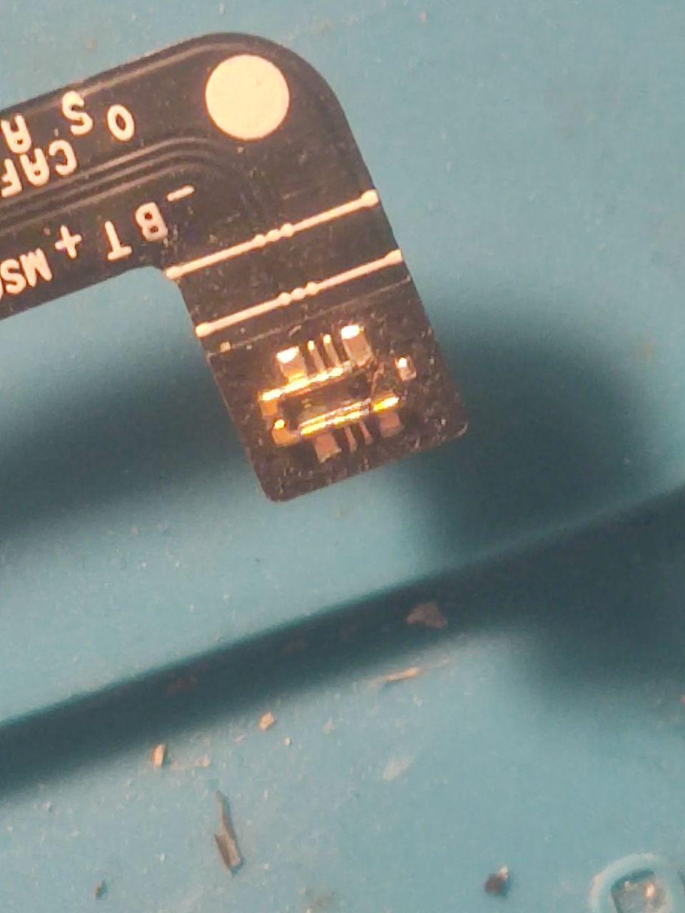

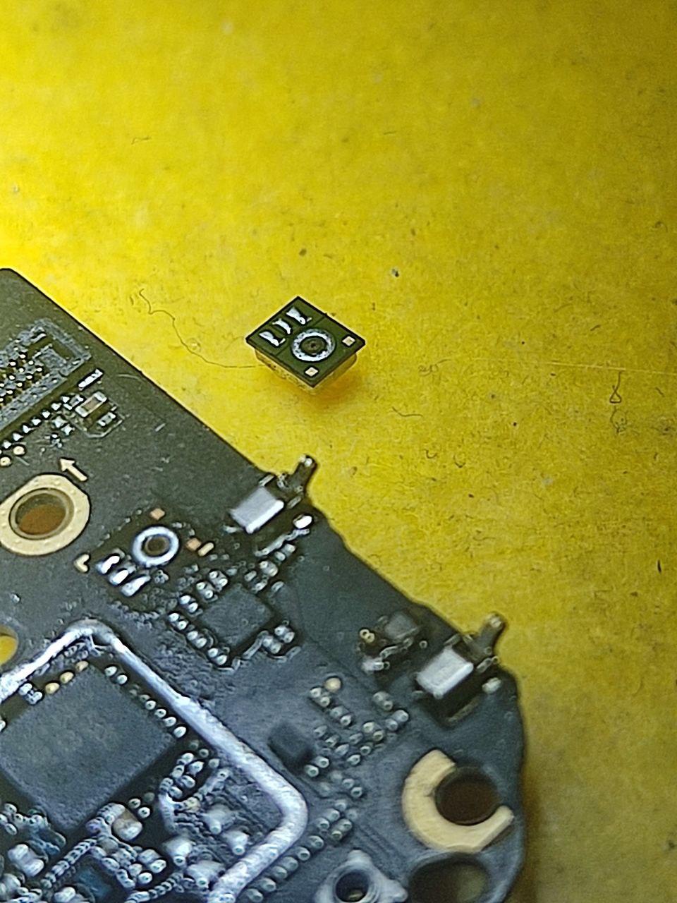

    Я не знаю, ну чего там может быть не так? Почистить? Перепаять с донора?
    Гаденышь не сдается!
    Осталась единственная проблема! Ну или проблемка!:)
      #17
      1)Вычистить плату.
      2)Навести порядок в корпусе вокруг микрофона.
      3)Впаять новый микрофон(не с донора, а именно новый!). При пайке ни в коем случае не усрать его флюсом!
      4)Радоваться результату!
      В силу засранности микрофонов-доноров, они уже непригодны...
        #18
        1)Вычистить плату.
        Где же новые то надыбать?
        Только буди с нижних плат, там вроде одинаковые распаивают!
          #19
          Ну рискнул, со слезами на глазах, взял микрофон с доноров, температуру фена 280 и поток 50 при отпайке, пропаял контакты платы свинцом, все почистил флюсофф, в том числе и дырки корпуса, сетку!
          И что то мне подсказывает, что все из за сетки!
          При запайке поток 30, если выше, то задолбаетессь микрофон в космосе искать!:)
            #20
            Ну хоть в этом сходится...
            Дело в том, что там части корпуса(дырки, канавки и т.д) выполняют роль так сказать резонаторов или типа того. Так что там всё должно сидеть плотненько, без лишних щелей.
            Если есть второй микрофон сверху, там тоже должно быть всё на мази! В большинстве случаев он работает на отсечку/ослабление лишних звуков... Если что то не так, процессор неправильно отработает всё это дело.
            И самое главное - если хоть децл флюса попадёт в микрофон, всё... Его на выкид! Промывать не пытайся даже!

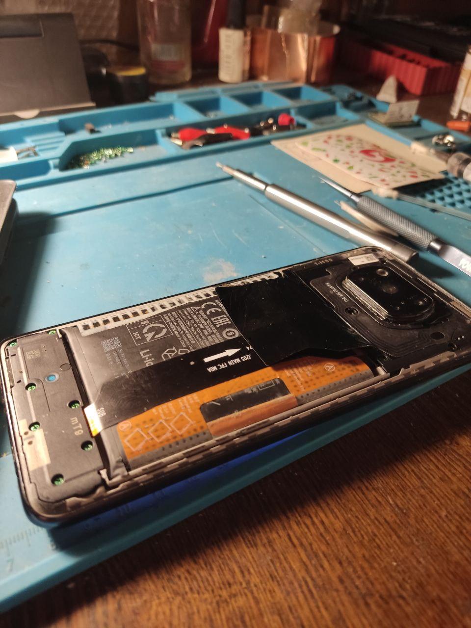

                Во бяда!:) Хотя держит нормально!

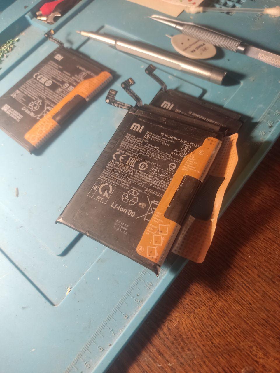

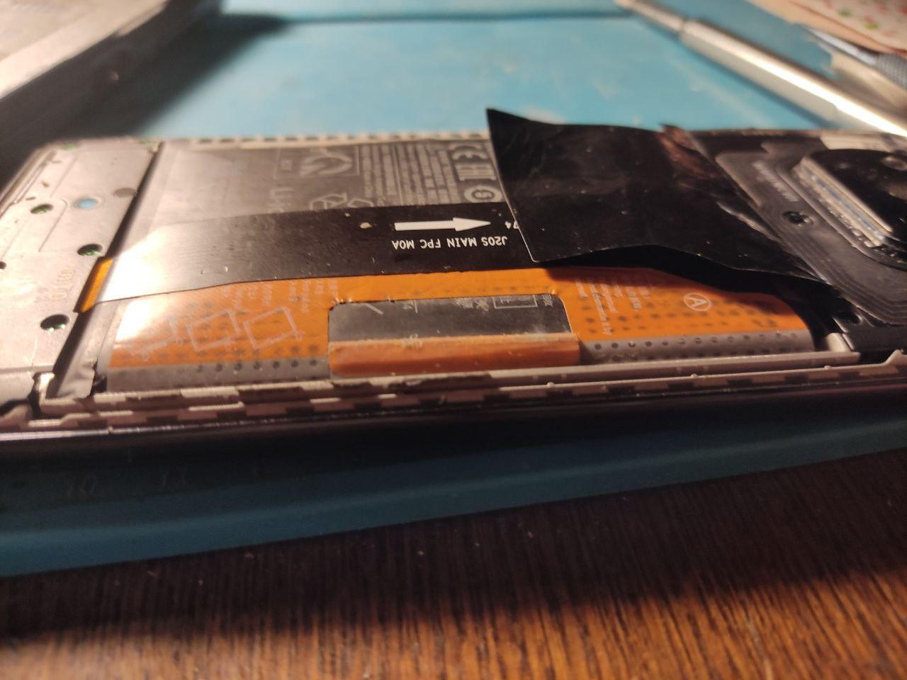

                  Покопавшись в закромах, надыбал четыре аккума!
                  Измерил напругу, два из них защите (надо толкать с ЛБП), ещё два по 2,8V (один из них требует перепайки разъема).
                    #24
                    Выбрал аккум по дате производства, 22 год, по закону подлости был с повреждённым разъемом, перепаял (оказалось савсэм не сложно), с ЛБП подзарядил до 3,6V, после этих манипуляций телефон стартонул!
