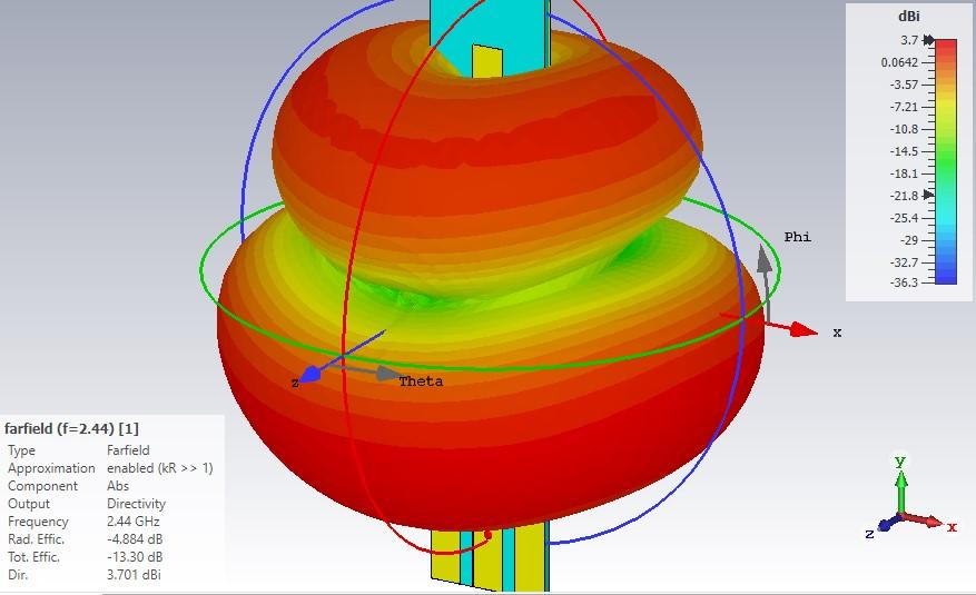

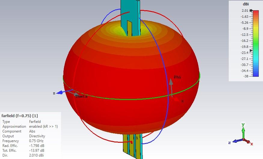

    Никола Мастер, чтобы Вы не думали, что здесь только "старые, ворчливые дядьки" остались, я посчитал Вашу антенну. По согласованию ее оценить сложно, текстолит материал непредсказуемый, а по усилению картина примерно такая, как написал UVE.

        #18
        Не, травить ее не надо. При таких размерах, текстолит на котором она сделана, должен обладать чудесными свойствами, чтобы добиться хоть какого-то согласования. На таких антеннах надо писать - не пытайтесь повторить !
          #19
          Автор - человек особенный )) следующая ступень эволюции - Homo masterus
          Отличительная черта: руки чешутся что-то поделать
          Поэтому думаю, что он изготовит-таки методом травления (метод, кстати, дешёвый и безотказный), сравнит с заводской антенной, поймет какое Г получилось, но получит набор бесценного опыта
