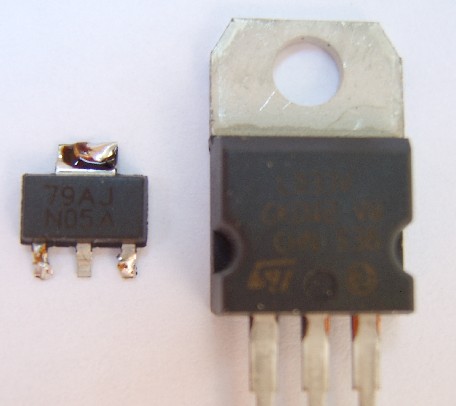

    Спалили в ней преобразователь входной на 3.3в , в наличии такого не нашел, вот решил спросить на что можно заменить его или хотя бы какой максимальный ток потребления точки?:sorry:
    Ток в цепи стабилизатора 3,3В более 1A.
    Вместо 1117 можно поставить 79AJ-N05A Или LD33(корпус другой).
    На одной из точек вместо стабилизатора уже полгода стоит резистор сопротивлением 4 Ом (нужно подбирать) - напряжение питания проца в зависимости от режима плавает в перделах +-0,1V.
      Мы наверно друг друга не поняли.. 1.7в в порядке, скорел преобразователь AP1509 вот..
        стабилизатор 1117 - на 3,3В, а DC-DC конвертер который у вас сгорел - на 5в.
          Простите каюсь тупанул!
            преобразователь можно заменить любым другим, например 34063 (с ее обвеской)

            AOZ1010
            AX3001
              А я вместо него поставлю КРенКу на 5в
                Грецца будет очень-очень сильно ). Даже сильнее, вот так: очень-очень-очень )). Необходимый по площади радиатор внутри корпуса не поместицца....
                  Забрал ее себе на запчасти типа.. Установлю в нее куллер от видеокарты с радиатором ...
                    Поплатится пластмассовый корпус девайса. Если и химичить то с подобными DC-DC, ну там типа LMку какую то поставить. С AP1509 выходит 3,3В входит на 1117 и с неё 1,7В на проц, позволю уточнить.
