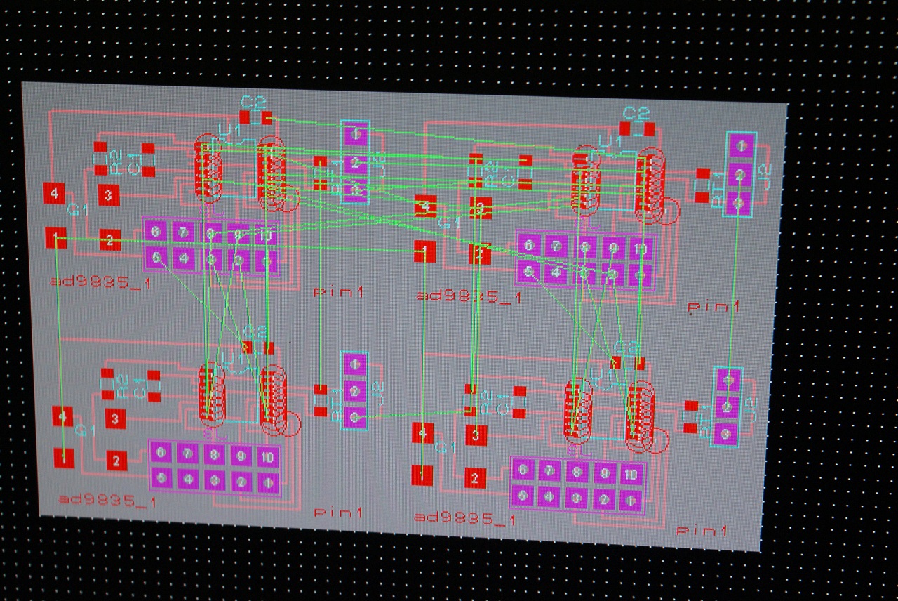

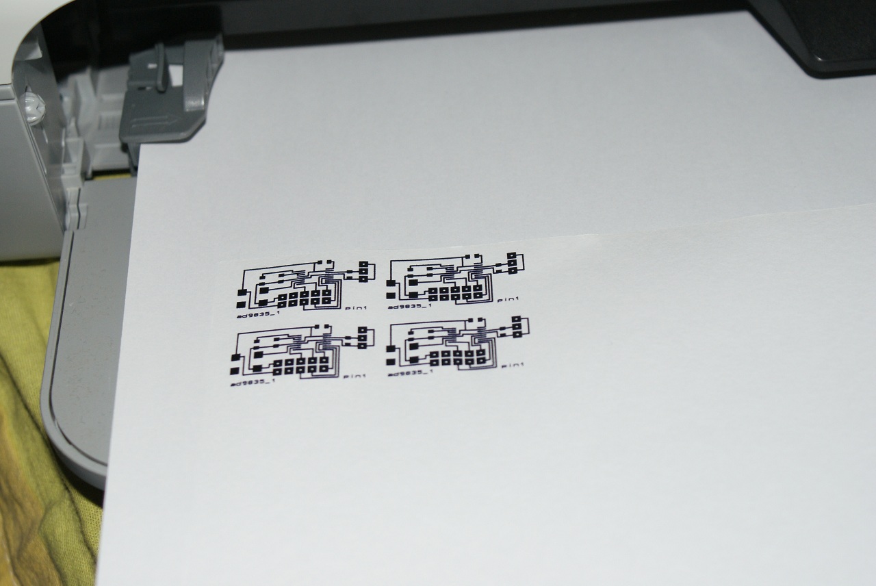

    делаем схемку

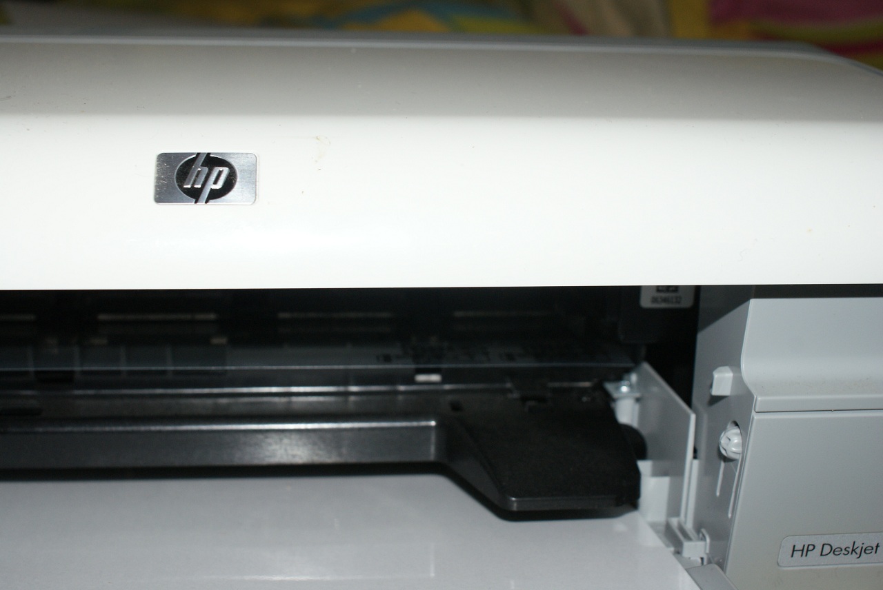

    печатаем проьник сверяем размеры компонентов
    берем лазерную пленку
    печатаем на нее

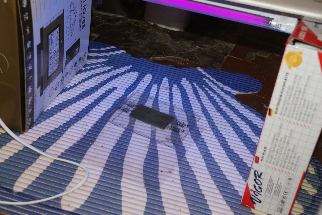

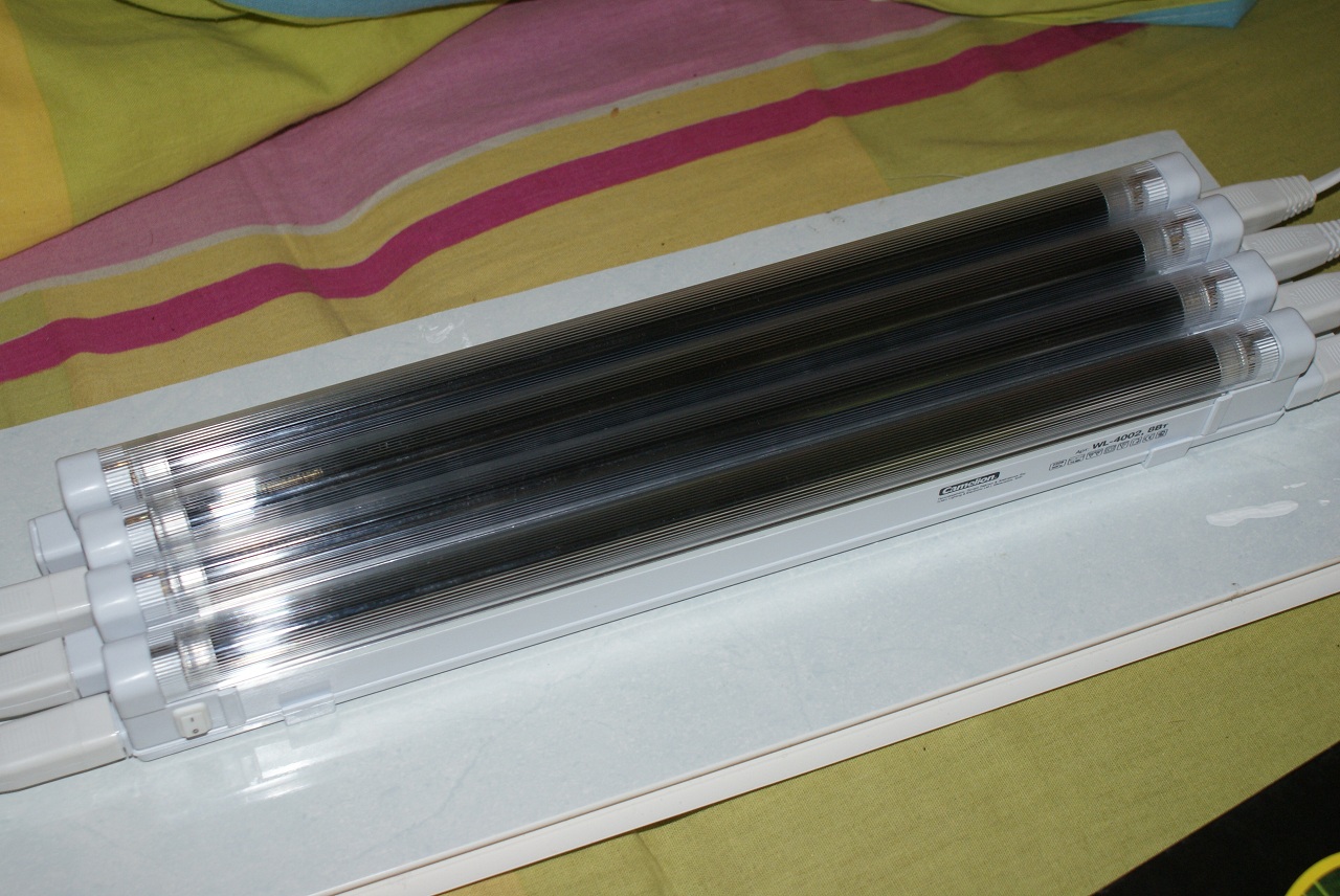

    готовим ультрафиолет

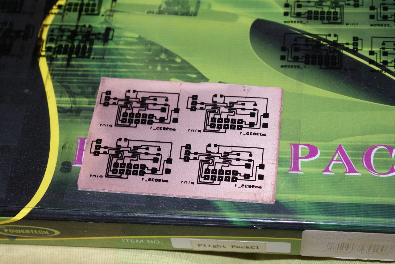

    вырезаем платку по фотошаблону
    поравномерней на платку наносим позитифф
    экспонируем 5 минут

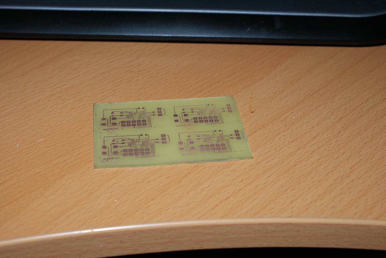

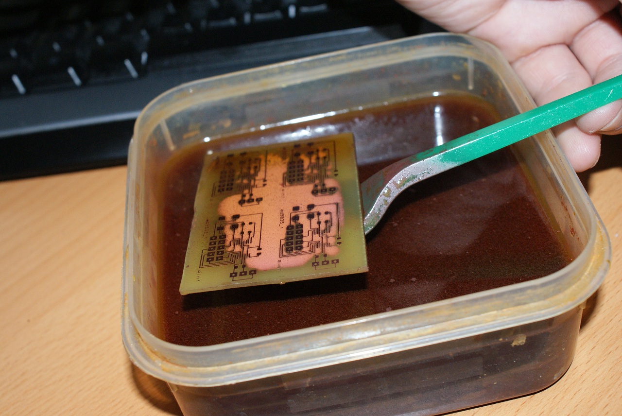

    проявляем фоторезист а затем травим
    любуемся что блинов получившихся комо примерно 50% )))

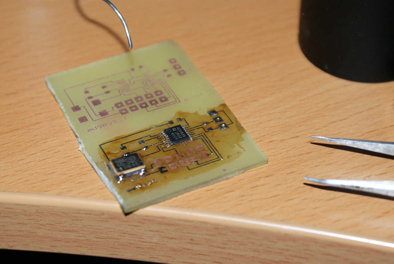

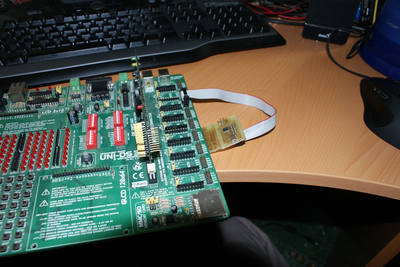

    пытаемся паять
    сверлим
    пытаемся вдохнуть жизнь м помощью микроконтроллера

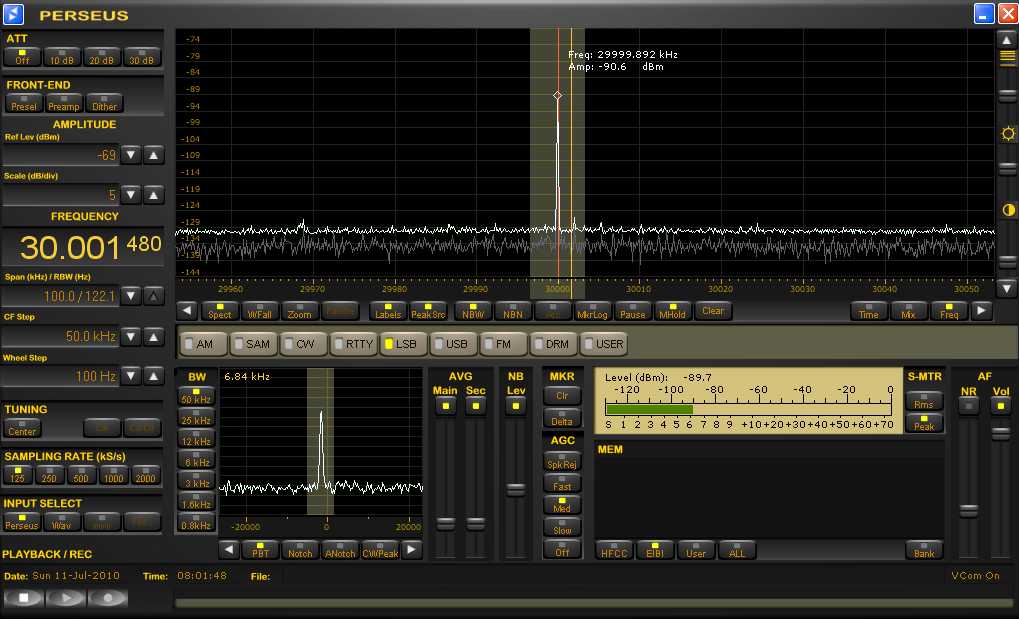

    включаем удержание максимальных значений на любимом сдр приемнике и любуемся результатом
