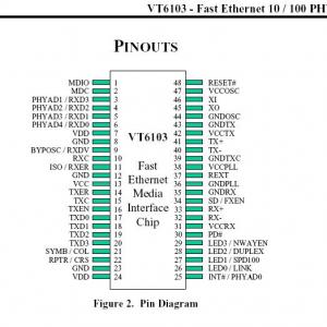

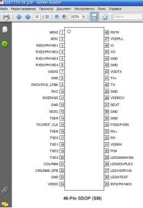

    Доброго времени суток , собственно вопрос кому нибудь удавалось заменить сгоревший сетевой чип KENDIN(Micrel-KS8721) на Виавский аналог VT6183 ?
    Когдато давно пробовал подставлять ,по старту NS2 в консоли бросало "ункноу пхи" (отсутствие драйвера)
    В других апешках замена прокатывала, в частности в двл900ап.
    Либо кто поможет чипом КЕНДИН ?

        Похоже весь вопрос в регистре, микропрограмма чего то не обрабатывает.
        KS8721cl/bl сняты с производства лет 5 назад, найти практически невозможно.
        Здесь описана замена http://www.eltech.spb.ru/micrel_ethernet.html?id=15, там же и покупаем(не только интерфейсы), заказ иногда растягивается на пару месяцев. Сейчас заказал туда rtl8201bl жду
