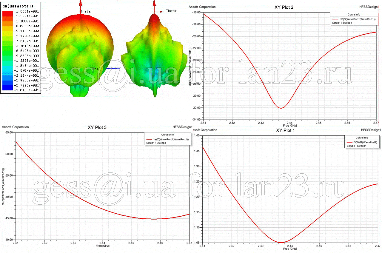

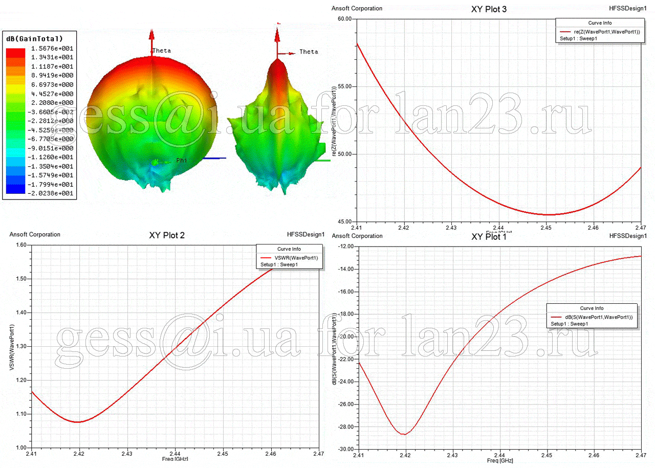

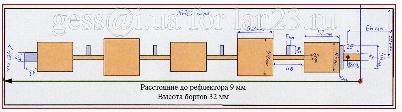

Моделировалось в HFSS 11 и в железе еще не собиралось.
Чертеж сабжа
Результаты с бортами в 32 мм и высотой над рефлектором в 9мм.
Результаты без бортов, высота над рефлектором 8мм.

Смотрим, обсуждаем, критикуем, повторяем.
