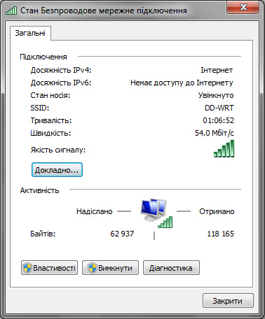

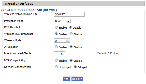

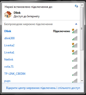

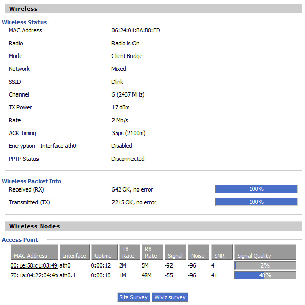

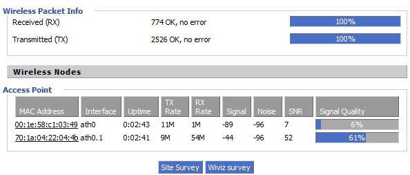

                            я уже разобрался немножко, сделал мост с интересующей сетью - все нормально, даже начало писать что есть интернет, хотя его нет. Делал через клиент бридж и создал виртуальную точку к которой и нужно коннектиться. Выкладую фотки.
                            P.S я удивился когда ноутбук поставленный на подоконник начал ловить сигнал той точки с 2 палками. Сейчас пишу через это точку. В вообщем проблема в том - пишет есть инет (на мониторинге даже данные передаються), а на самом деле сайты не открываються. Помогите пожалуйста, спасибо.
                            вот что показал спидтест:
                            это с ноута с двумя палочками.
