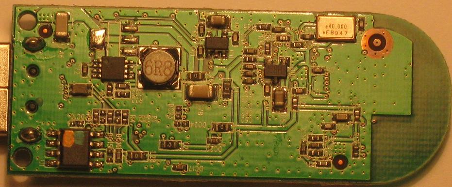

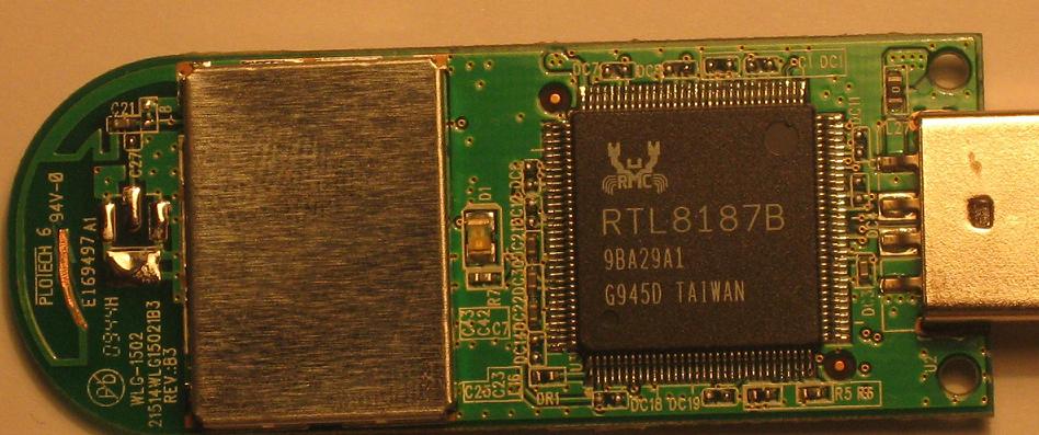

Куда припаять внешнюю антенну в адаптер USB Wi-Fi TEW-424U ?

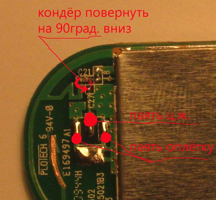

Там такое хорошее место, сам Бог велел! Аккуратно перепаяй кондёр и всё будет гуд!
Нарисовал коряво, но думаю разберёшся...
А без выпаявания никак? а то по моему это не реально уж больно крохотный:mda:
И еще вопросик а какой собственно кабель надо припаявать, а то я нуп в этих делах?
Понятно! Сходи в мастерскую по ремонту сотовых, тебе всё сделают в лучшем виде...
Какой кабель?... 50ти омный, тоненький! Вы хоть посмотрите аналогичные статьи. Например - http://www.lan23.ru/wifi/RigerRU201/ru201.html
Можно без перепайки кондёра... Перед этим кондёром перерезать дорожку, а кабель припаять на круглые пятяки с обратной стороны платы от этого кондёра. Но первый вариант лучше!
