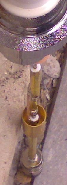

                Чёт я воще не вкурю эту антенну... судя по верхнему снимку http://www.lan23.ru/forum/attachment...7&d=1282554756 это какой то вообще не стакан, а не пойми что... ну в каком стакане вибратор касается стенки? Этот полёт конструкторской мысли я так и не понял... Как и то, почему нет кз по постоянке, обычно в такой конструкции всегда есть. Короче, пока одни вопросы. Не нравится она мне!
                  #38
                  Добрый вечер,lipton.Я думаю разработчики сэкономили,и вместо запорного стакана(внутри которого есть коаксиальный L/4 трансформатор),оставили только трансформатор,тогда и гальваническое замыкание делать нельзя.

                      #40
                      Во, теперь хоть что то видно...
                      Да, это всёже запорный стакан. Ток немного криво сделанный!
                      По идее антенна должна быть к.замкнутая, по моему там не правильно припаян вон тот хоботок (из кабеля). Его, кажись, можно воще выкинуть, и реализовать КЗ на самом верхнем звене. Примеры есть в аналогичных антеннах на форуме.
                        #41
                        Качество снимков оставляет желать лучшего.Но кусочек кабеля после первого излучателя, обычно используют как согласующий шлейф(для компенсации реактивной составляющей входного импеданса антенны).В этой антенне, нижняя часть этого шлейфа, похоже подключена к оплётке питающего коаксиала.В таком варианте первый излучатель вырождается в двухпроводную линию и не излучает.Думаю антенну они сделали по компьютерной моделе,а потом, при практической отработке, поняли, что это "мёртворождённое дитя" и пустились "во все тяжкие" для подгонки входного имеданса под норму.Тут уж не до гальванической короткозамкнутости антенны.

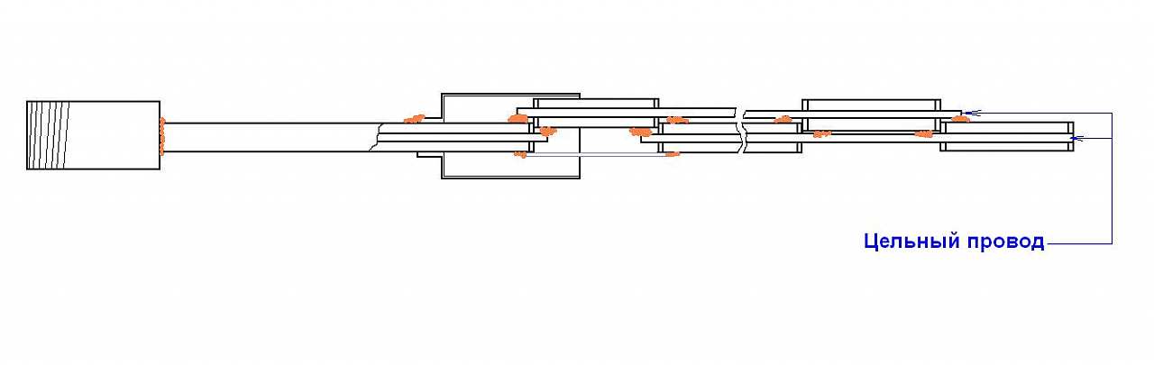

                            Раз не возможно ее переделать на КЗ-ю, прейдется ставить какая есть. Только боязно статики. ТД RB-433AH + R52N
                            Вот схематический вид.
                            Последний раз редактировалось vldjag; 29.08.2010, 18:47.
                            __/// Vladimir \\\__
                              #44
                              По схеме видно, что первый излучатель с кусочком кабеля -двухпроводная линия,а она практически не излучает.Без контроля Ксв-метра делать антенну гальванически короткозамкнутой (например парралельно точкам запитки второго излучателя подпаять L/4 КЗ шлейф) нельзя.Усиление у неё скорее всего меньше заявленного,но как то работать будет,пользуйтесь.
