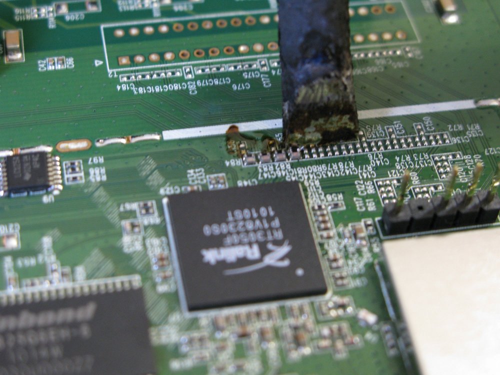

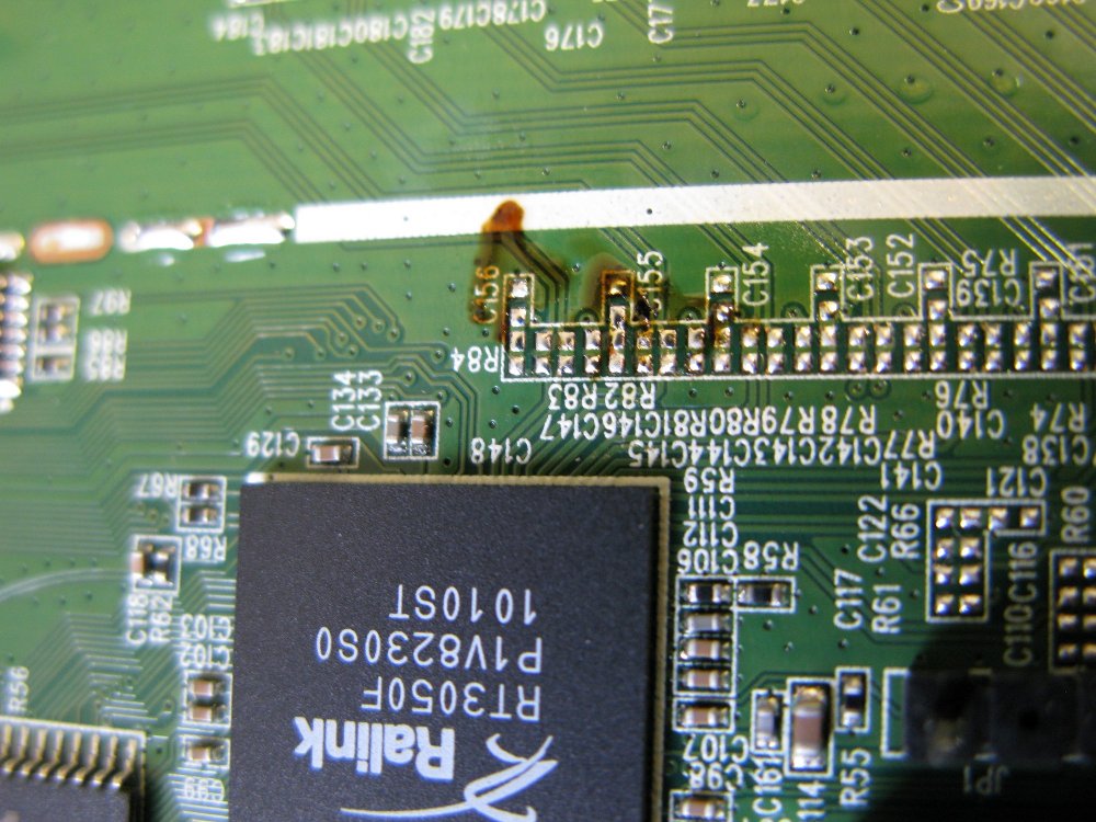

                Куплен роутер от китая BL-WA02 11N 300M Wireless Routers
                Чип 3052 судя по надписи на плате и выводу в консоль.
                Память 32 а вот объем флэш определить не смог - как? Какая из микросхем или какой командой в консоли это посмотреть.

                Проблема - не работает pptp у моего провайдера, там dual access должен был бы быть, но не работает даже сам pptp. Почитав несколько ссылок - здесь, http://wive-ng.sourceforge.net/?WR-NL_RT3050%282%29 и тут http://forum.nag.ru/forum/index.php?...15&mode=linear
                Понял что решением проблемы должна стать прошивка Wive-NG-RTNL.
                Вопросы
                1) Какая из прошивок может подойти из перечисленных http://wive-ng.sourceforge.net/?WR-N...ivki:Skachatmz
                Понимаю что это что-то типа acorp.2T2R.1.1.22.RU.05102010.bin.zip т.к. 2 антенны.
                2) Если прошивать не через веб то придется паять кабель - куда?
                Спасибо.

                  #53
                  фотки платы
                    #54
                    Флешь память последовательная стоит в роутере, потому прошивка от акорпа не подойдет скорее всего, у него флешь параллельная, но в теме на наге прошивали асус заточенной под его последовательную флешь прошивкой, вот ее можно попробовать прошить, возможно даже через браузер без вскрытия, если в ней есть такая возможность, как сделали для длинка.

                            Остался еще вопрос - консольный кабель на моем роутере по фото платы можно определить куда подключать? Непосредственно гребенки я не вижу, а 10-й контактный нераспаянный разъем неизвестно для чего. Может подскажете?
                            Кабель от сименса у меня есть, разъем могу припаять, кабель приделаю.
                              Медиумы в отпуске.
