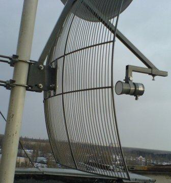

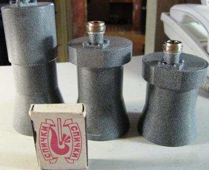

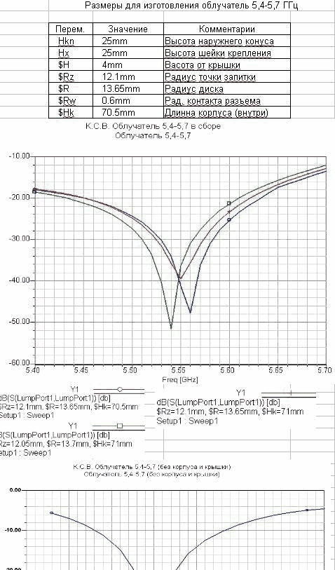

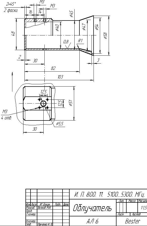

Размеры для самостоятельного изготовления ОБЛУЧАТЕЛЯ антенны 5 ГГц.Wi-Fi для SAT-TV офсета.
Может использоваться как самостоятельная антенна. К.У ОКОЛО 10 дБ. Поднять усиление можно удлиняя конус. Для тарелки это не нужно. Потенциально на стандартных точках 50-100 мвт. 54 мегабайта и таких антеннах работать должно 2-3 км.Последний раз редактировалось Панченко Игорь; 29.10.2011, 10:41.
Спасибо Игорю за передоставленные размеры,будем пробовать.
З.Ы. Понравилась идея адаптации облучателя к сетчатому зеркалу,теперь и намачту ето дело можно будит вешать =)Последний раз редактировалось Панченко Игорь; 05.05.2011, 17:16.Long live rock and roll ...

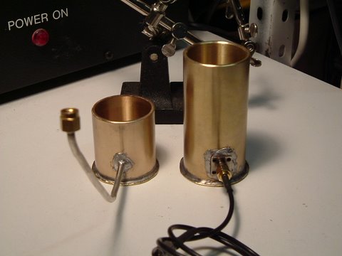

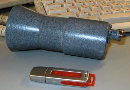

Пояснения к конструкции:
1. Рупор на облучателе не оптимален, вызвано использованием кругляка 60мм. 2 мм на обдирку. Конструкция "буржуйская" правильная. В конструкции возможно применение колец Френеля.
2.Внутренний диаметр не менее 48-50 мм. Критическое значение волновода для частоты 5100 МГц.(При облучении 1\4 L. штырём.) На патч элементе не критично, он практически сам обеспечивает необходимое усиление.
3. Длинная конструкция, при возбуждении штырём (не менее 5\4 L), необходима для формирования поля в волноводе. На патч элементе, поле практически формируется на 1\2 L волновода.
4. Регулировка резонансного объёма на "буржуйском" облучателе поршнем, на нашем вытеснением поля подстроечным винтом. На патч элементе резонансного объёма нет!Последний раз редактировалось Панченко Игорь; 29.10.2011, 10:43.
Сообщение от Панченко Игорь Посмотреть сообщениеПояснения к конструкции:Vladimir
Крышка вспененный П.В.Х 1 мм. на силиконовом герметике.

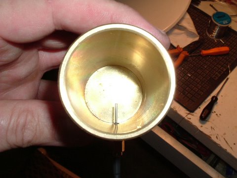

В принципе конструкция облучателя может любой. В данной ветки обсуждаются, вернее пока выкладываются конструкции волноводно - рупорные. Сам волновод, можно ещё возбудить петлёй. Самое верхнее фото, на мой взгляд самая простая конструкция для повторения в домашних условиях. Эскиз лень рисовать, поясню. К центральному проводнику разъёма припаян проводник 1 мм. Проходит вдоль боковой стенки и через отверстие выходит на внешнюю сторону. Настраивается изменением длинны. После настройки, проводник обжимается на корпусе.
