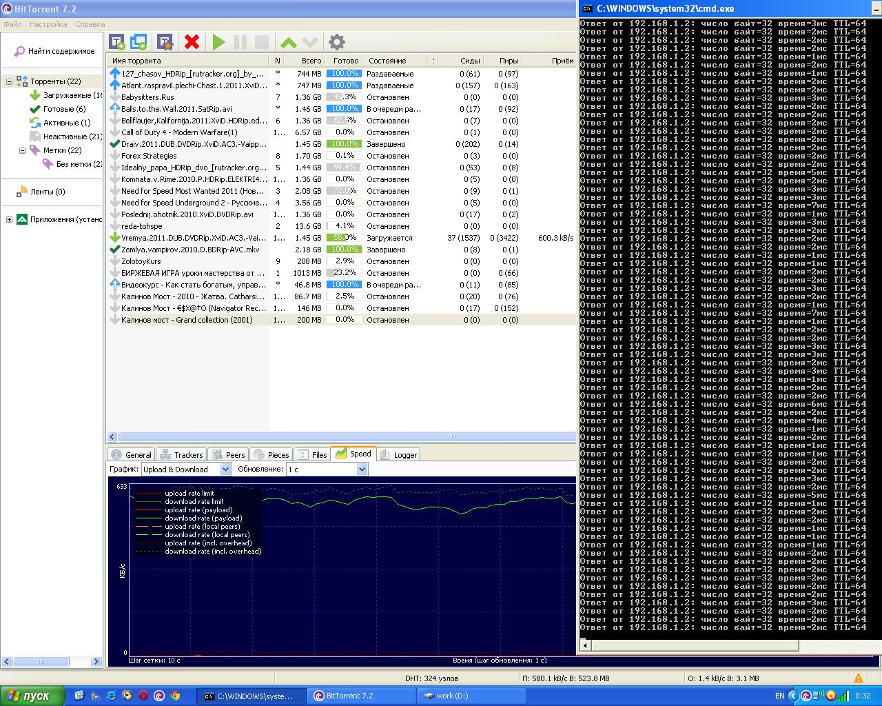

                            Привет всем, народ ну помогите.
                            Имеется TL-WA5210G - клиент, NanoStation2 Loco на раздаче, расстояние 600 метров, по пути много деревьев, соединяюсь все OK, NanoStatio показывает Signal Strength: -64 dBm, CCQ: 79%, WA5210G кажит Remote RSSI: 26 dB ,Signal Percent: 82%, ping 2мс, стабильный, начинаю качать торент, скорость подымается до ~800 kb/s (adsl 8 мегабит на раздачи) ping при этом 6-15 мс, и так продолжается секунд 20-30, затем ping 1000-2500мс и скорость падает до 60 kb/s
                            эксперименты с мощностью, каналами ничего не меняют, спасает только ребут клиента, опять на 20-30 сек подскажите что нибуть, да и еще бывают моменты когда все нормально, канал на котором сижу свободен. Грешу на помехи, но когда стояла антена сетка и 743 TP-Link такого не было
                              Поменяй местами TL-WA5210G -на раздаче, NanoStation2 Loco - клиент.
                                Доброго всем времени, у меня tp-link 5210 стоит на раздаче, расстояние 400 м. Приём tp-link 801 настроен репитером вещает по квартире стоит на балконе и принимает на родную пипетку (точнее их две).Со стороны 5210 обычный адсл. Проблемы были тоже с торентами, снизил мощность до минимально возможной и выставил расстояние в настройках, ну и долго прыгал по каналам. Вроде как ничё сейчас.
