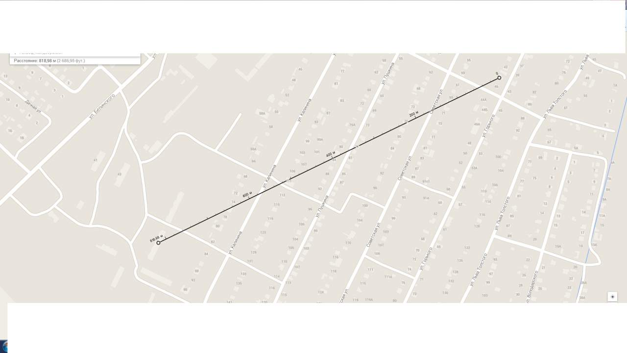

    Доброе время суток форумчане! Заранее извиняюсь! Может не по теме !? Хочу приобрести 2-е такие штуки для создание моста для инета! Но загвостка в сомнениях пробьет ли она или нет!!!????Нажмите на изображение для увеличения.
ID:	217772 На скрине частный дом в прямой видимости 3-х этажный дом вернее чердак из помех (лэп на 10kv) Сам вопрос брать или не стоит???????????????

      1) Какая ширина канала нужна ? (скорость прокачки)
      2) Что стоит (какое оборудование) по ту и по другую сторону моста ?
        Скорость 10 mbs (желательно ) В 3-х этажке (оптоволокно на dir-300) а в частном доме комп
          Оно того не стоит. Если руки не кривые, сляпай два хеликса и купи две штуки TL-WA5110G.
            В 3-х этажке теща живет у нее росстелеком iptv инет! На свой дом залез с биноклем видно ее крышу куда можно воткнуть TP-Link TL-WA5210G но есть одно но макушки деревьев лэп 10 kv на пути обзора!
              А с хеликсом гкрч за мягкое место не возьмет !!???
                1) Установленная мощность не более 100 мВт и высота подвеса антенны не выше 10 м
                2) Диапазон частот 2412 - 2472 МГц
                3) Не в коммерческих целях (!!!) Иначе ОБЭП - это страшнее ГКРЧ.
                При соблюдении этих условий проблем не будет. У меня так общественный хотспот работает.
                  два лайта 2.4 и будет вам счастье .
                    Согласен. Да любая более-менее приличная точка с направл антенной это расстояние покроет.
                      Всем огромное спасибо будем думать и разрабатывать ! Да много шарил по поводу гкрч блин друга надо юриста что бы разобраться что можно а что нельзя ! Еще раз всем спасибо!:yahoo:
