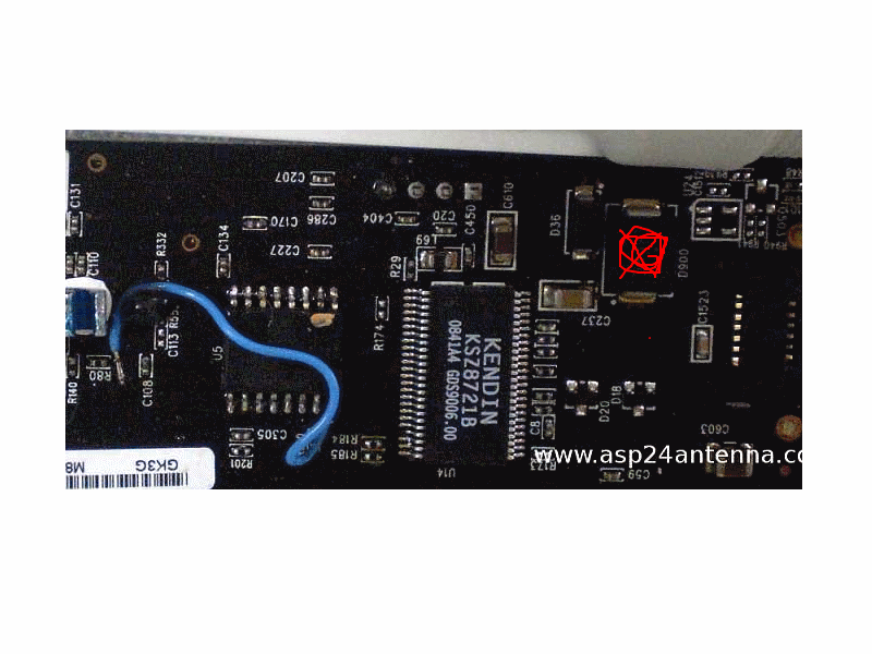

    Схему принципиальную или структурную на Bullet 2 не подбросите.
    После броска напряжения сгорел блок питания 12в.
    Заменил.
    Через браузер пускает.
    Скан сети показывает доступные точки а канала нету.
    Не пингуется.
    Заранее спасибо Валерий.
    Схемы нет...
    Похоже выбило усилок в передатчике, ну и кой чего в его обвязке... Сделай хотяб хорошее фото в макро своей платы. Но если опыта в ремонте нет, то никакая схема тебе не поможет. Ещё нужен микроскоп, паяльная станция и куча другого инструмента.

      Чтоб не создавать новое отпишусь здесь, Проблема такова после второго включения булет прекратил жизнь, такое чувство что "кароткое" на булете, потому как после отключения от булета на блоке питания загараеться лампа
      Что это может быть ?
      аналогичная проблема,перестала работать так же после второго включения,с блоком питания тоже самое при подключении булита гаснет красная лампочка,все булит умер?

        либо сгорел стабилитрон, либо усилок
        если простой буллет то скорее первое, если ХП то скорее второе
          #19
          Проверить на короткое прибором. Если есть заменить на защитный стабилитрон не больше 24вольт. Можно меньше но не меньше питания.Можно вообще не ставить это защита от дурака, тоесть при случайном замене полярности.

                Добрый день. Ребята если есть то нужна маркировка и тип тразистора Q503 и диода D903 находятся возле сетевого разьема с лева. Bullet M2 HP

                  1. Rocket M2 titanium - умер по питанию.
                  2. NanoStation M2 - стартует с 20 раза. Пишет PCIe WLAN Module not found (#11). Лог старта.
                  3. Bullet M2 - не пингуется. D904, D906 выпаяны.
                  4. Bullet M2 - гасит PoE намертво.
                  5. NanoBridge M2 - нет пинга. D904-D907 удалены хирургическим путем.

                    Сообщение от DarkedAngel Посмотреть сообщение
                    А никто не знает где достать схемы на убики?
                    Нет, и не потому что жалко, а патамушта нету.
                    И??? Каков вопрос.... - чините питание.
                    Для начала в консоли по эникей, в U-boot-e введите:
                    setenv bootargs console=ttyS0,115200 root=31:03 rootfstype=squashfs init=/init
                    saveenv
                    reset
                    Так побольше информации будет.
                    А по большому счёту скорее всего прошивку надо менять, токмо на прогере плиз!
                    "А по большому счёту скорее всего прошивку надо менять, токмо на прогере плиз!"(с)
                    Диоды проверьте и ежели живые верните на место.
                    Входной диод, шим 1212, RT-ешка, усилки радиоканала(ежели есть). А вообще - тестер форева, ищите козу.
                    Прошивку не обязательно другую, частенько прокатывает считывание-запись родной.
