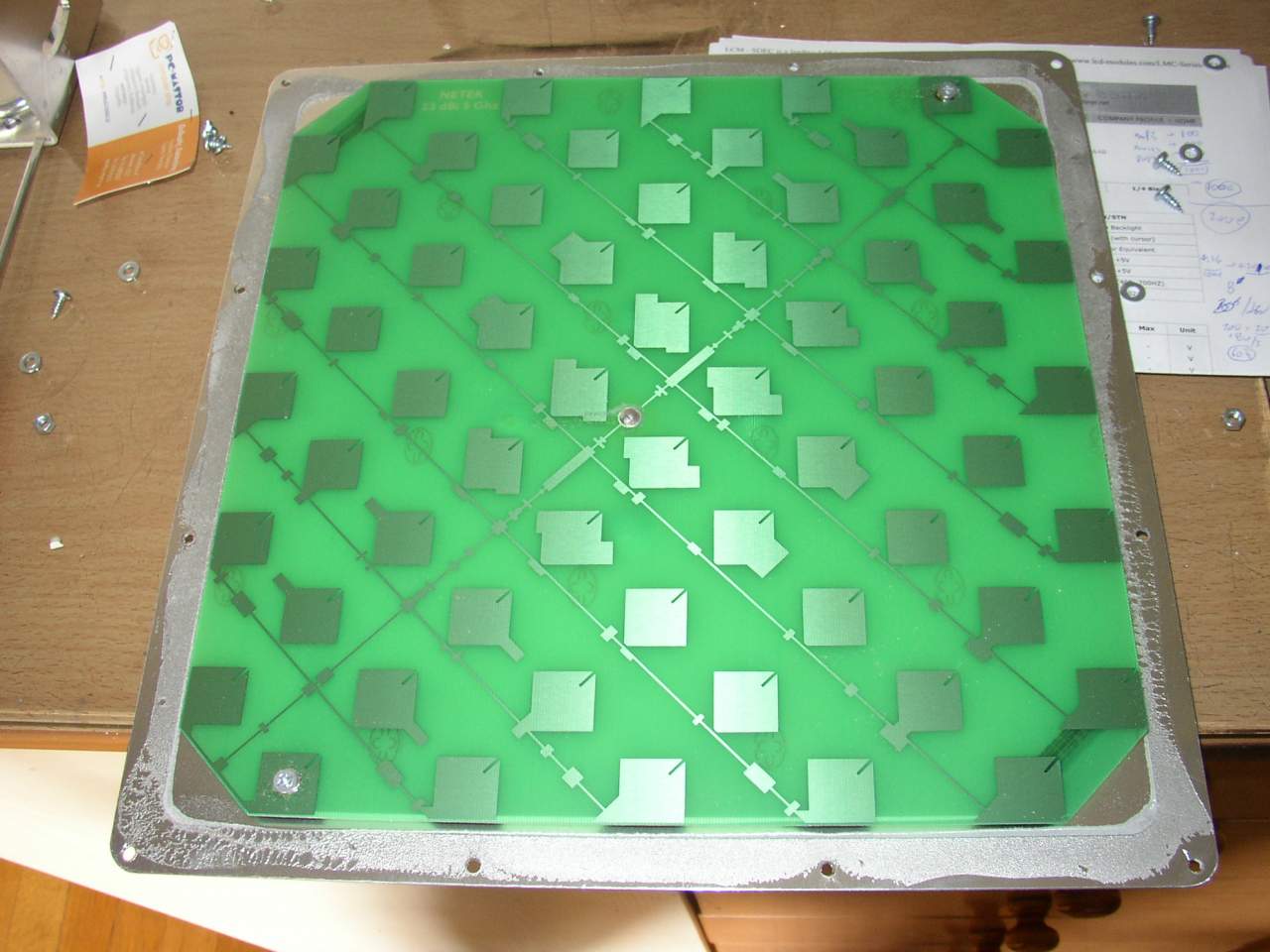

    Народ кто нибудь делал эту антенну
      #17
      да работает
        #18

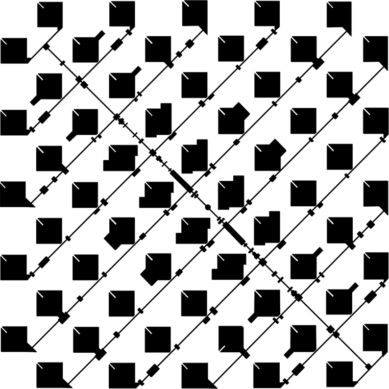

        Выложите файл для плоттерной резки на эту антенну.
          #19
          делал фотоспособом, гемороя много, корпус таки надо городить, да и основание, да и толщина стеклотекстолита на родной всего 0.4
          будит толще все размеры пересчитывать надо.
          Про плоттер на частоте 5 гигов забудте у самых хороших каттеров разрешение 0.2 мм, на рез при условии что голова не флюгерная.
          На коленках только рупор в том или ином виде.
            #20
            Фото способом размеры не будут соответствовать, а это плохо. На счет текстолита то его можно отслоить.
              #21
              Сообщение от Stichword Посмотреть сообщение
              :haha: :haha:
              Господь с вами а как делают печатные платы? только вот могу подсказать место где можно можно сделать "правильный негатив" идете в типографию с своим исходным материалом, и заказываете негатив на "фотовыводе" эта хреновина на которой делают заготовки для литографических пластин, стоит это не дорого (формат А3 260рублей)

                    все там нормально со стеклотекстолитом и на 5 и на 6 ггц. Я профессионально занимаюсь разработкой антенн и их производством. Да бывает тексталь, на котором не особо работает. Но в частности наш отечественный СТЭФ толщиной 0,5 работает прекрасно. Разницы к примеру с тексталем 0,3 мм или антенной сделанной на лавсане я не заметил.
                    Аналогично мы делаем антенны 2,4 ГГц, где элемент вырезан из оцинковки. Также прекрасные результаты. Так что не надо лишних умных слов говорить не имея опыта в этом деле. Главное нормально все расчитать, согласовать и повторяемость обеспечить. А так можно хоть из золота делать кривыми руками, только фигли толку.....
