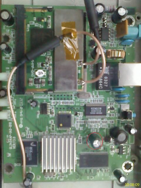

    Здравствуйте! кароче попали ко мне 2 этих ТД! были они запитаны ПоЕ от булета на 12В 1А вместо стандартного БП 5В 2.5А !!! как не странно ТД выжили! одно только что кандеры на 6.3В. вздулись......на ТД захожу, ВЛАН вижу! одно только: грееца сильно проц и оперативка! через минут 10-15 пальцы на радиаторови не удержишь! что это может быть? +скажите какую прошивку в эти Planet'ы можно залить??....так как родные прошивки лажа полная! (извините что без фото платы ТД! :drinks:
    Конденсаторы заменили, все равно греется? Выжили видно потому, что преобразователь питания в точке рассчитан на более высокое напряжение, чем 12 вольт, а вот конденсаторы поставили для 5 вольтового напряжения, заменить на 16 или 25 вольтовые можно.
      на питании стоит микруха АР34063. Кандер вылетел в том месте где идет цепочка к питанию проца. Ставить кандеры на 16 или 25 В нету смысла....я тестером посмотрел в этом месте где вылетел кандер 1,8В....стоял кандер на 680х6.3В вместо него вкинул 1000х6.3В
        Это питание проца скорее всего, странно тогда очень, если перенапряжение было, как он выжил.
          дак вот и я так говорю что странно как он выжил! ...прошивка тоже не слетела....а какую тогда прошивку в него можно вкинуть?? (кстати я с них не выжал даже 10мег. хоть хозяин говорил что 22мега спокойно выдавали....что ешо может быть?? что так грееца!
            Проц точно от 1.8 вольт работает, даташит на него найти бы, может перенапряжение немного есть, думаю от +0.3 вольта может перегреваться, память вроде от другого напряжения питаться должна, хотя смотря какая, в принципе перенапряжение как вариант, по крайней мере память если подгорела бы, то не работала, проц еще может частично подгореть конечно, с оперативкой такое не прокатит, нужно все же перенапряжение смотреть.
              в каком месте замерять вольтаж?
                Я без даташита по процу не скажу, обычно на керамических конденсаторах рядом с процом, но толку то, если не известно, каким напряжением он должен питаться.
                  радиатор приклеин к процу! посмотреть какой проц не могу! отрывать радиатор не очень хочеца!! (так как можно отколоть кусочек проца или лапки от платы оторвать!......Может кто-то поможет и скажет какой проц у Planet WAP-4000 ???
                    Приготовьте термоклей, потом феном, или мощным паяльником нагревайте радиатор и снимайте его спокойно, возможно и на старый клей приклеится при нагреве обратно.
